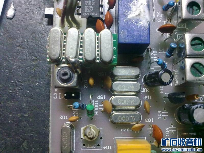

向老师们致敬!制作晶振中频滤波器的晶振,拉通频带用49S型的好呢还是49U型的晶振好?12MHz以上非基频的做通频应该不行吧?因为没测试设备,查资料有俩同规格晶振并联在晶体振荡电路中扩大频率可调范围的做法,不知此方法用在扩大楼主的滤波器上增加通频带效果怎样?
 楼主| 发表于 2014-4-13 11:01:57 | 显示全部楼层
HQP 发表于 2014-4-12 19:23
向老师们致敬!制作晶振中频滤波器的晶振,拉通频带用49S型的好呢还是49U型的晶振好?12MHz以上非基频的做通 ...
一般来说49U好点吧。与晶体的切割工艺有一点关系,
但两种实际使用似乎差别不是太大。
我这个晶振,是浙江一位HAM订制的,就是专门做SSB滤波器的。
我当时一起买了40只,放这已经两年了,这次就是随手从中间拿了4只,搭起来做的测试。测试指标还好。
两只晶振并联做滤波器,我没有试过。
我只试过晶振VXO振荡器,两块晶振并联,可以大大提高频率拉偏的范围,也就是晶体振荡器的频率可以在很宽范围里调节。
我试过四只11.0592mhz的晶振并联,做振荡器,频率可以拉到11.0100-11.0630mhz,配合4兆的晶体滤波器,可以接收7.010-7.063之间的业余频率。稳定度基本和晶振点频一致。
这次我是准备用23.350mhz的晶振,四只并联,做振荡器,看看能不能把频率拉到23.100-23.350,配合9mhz的晶体滤波器,做14.100-14.350mhz的单边带接收机。
晶体超级VXO电路,比起频率合成电路,虽然频率调节的范围窄一点,但是电路简单,只是在普通晶振电路上增加一个电感和一个可变电容。稳定度也和晶振电路相当。
电路比起PLL或者DDS频率合成,简单许多。

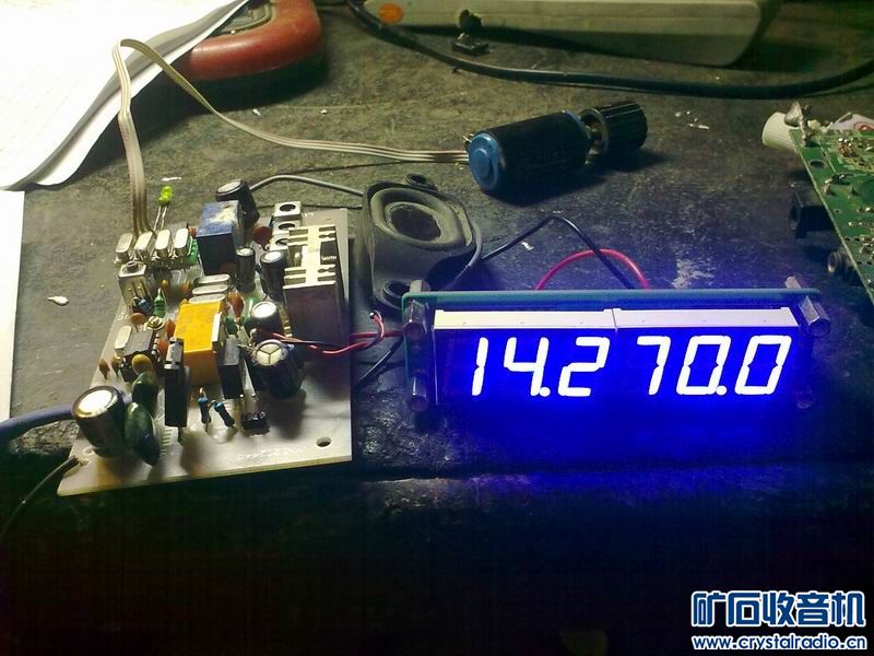

 楼主| 发表于 2014-4-16 16:34:50 | 显示全部楼层
已经做好了,还是采用两块NE602的结构,本振用的是:四只23.350的晶振并联+4.7uh电感+BB910组成的超级VXO电路,中频9mhz的晶体滤波器,调谐范围14.150-14.350mhz。(实际更宽,但晶振拉太远,稳定度急剧下降,变得和普通LC电路差不多。
频率显示用的是淡荣生老师的成品频率显示模块。我买的是蓝色发光管显示的,很漂亮(拍照的原因,蓝色变成了白色)。
这个电路采用的是经典的两块NE602的结构,我个人的感觉是增益不够,灵敏度稍差。想加一级或者两级中放,呵呵,当然这是后话。

发表于 2014-4-19 18:06:12 | 显示全部楼层
刚才用二手的R71E收了14.270M还是挺热闹的,叫的人还挺多.天线用根线甩在窗外,收听噪音还是很大的.大致可以听到前面一段依里哇啦像是土匪黑话,对上了就互报信号多少?功率多少等等.蛮有意思的呵呵.
 楼主| 发表于 2014-4-19 18:54:09 | 显示全部楼层
不老神鸡 发表于 2014-4-19 18:06
刚才用二手的R71E收了14.270M还是挺热闹的,叫的人还挺多.天线用根线甩在窗外,收听噪音还是很大的.大致可以听 ...
今天是比赛的日子,所以频率上的人多。
