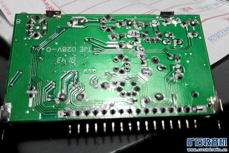

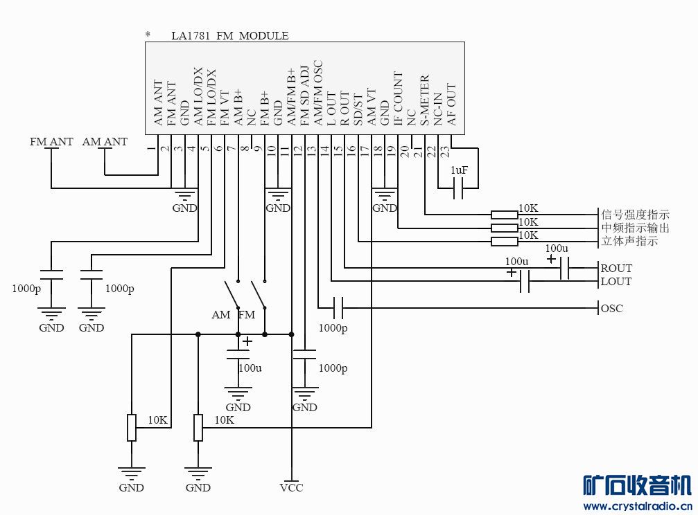

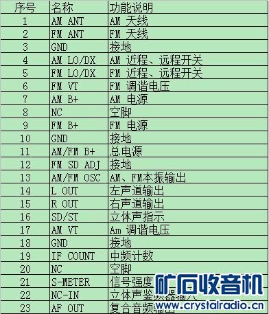

上传LA1781车机高频头资料,供大家研究

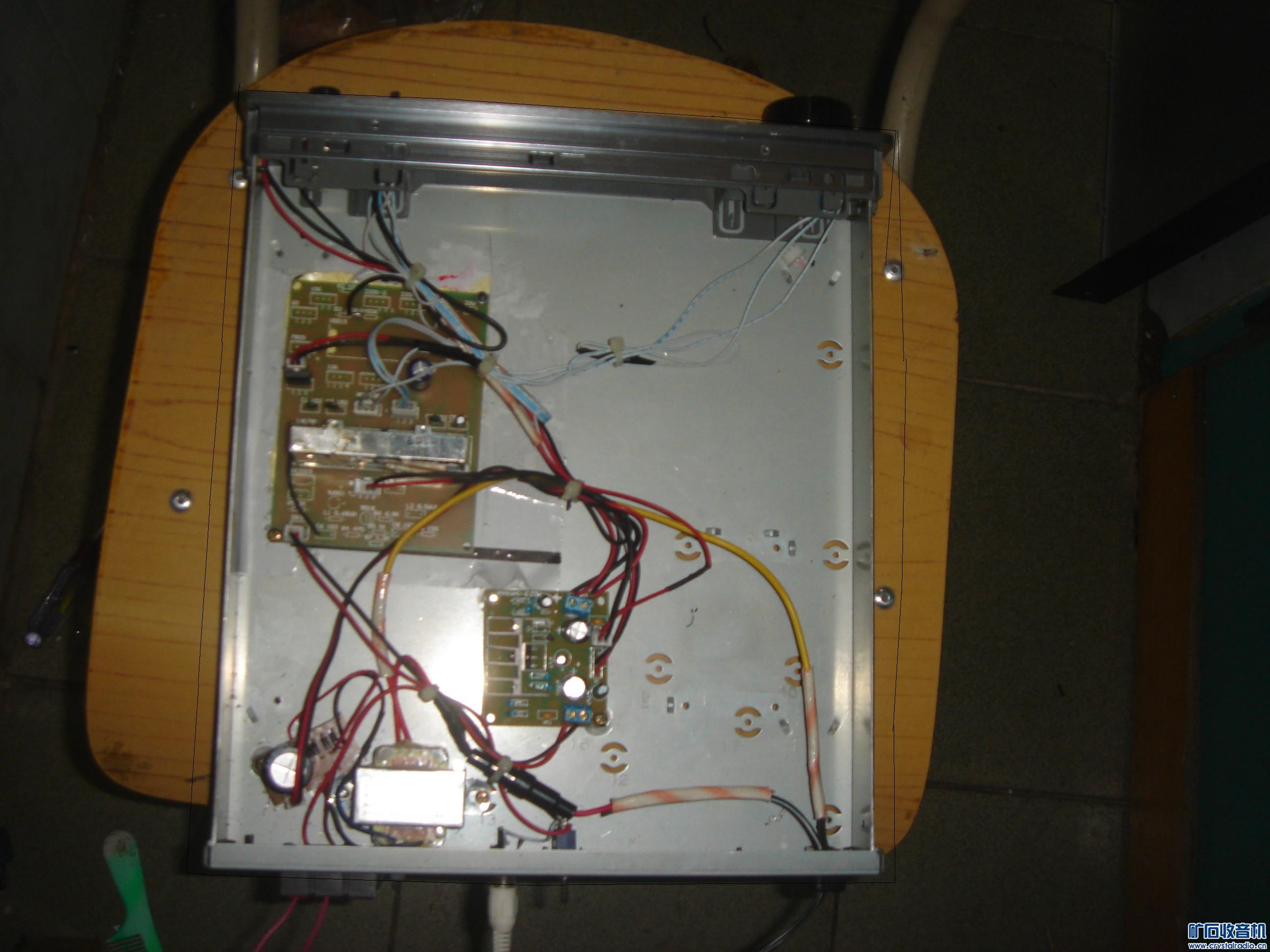

我的丑机。让大家见笑了
 楼主| 发表于 2014-5-26 21:19:07 | 显示全部楼层
ax3166 发表于 2014-5-26 20:26
我的丑机。让大家见笑了
非常好啊,金属外壳屏蔽效果一流,面板是不是有指针啊,电位器拉线的。
发表于 2014-5-26 21:45:01 来自手机 | 显示全部楼层
谢谢老师关注,效果还可以,壳子是坏收音头外壳。电位器是进口多圈的

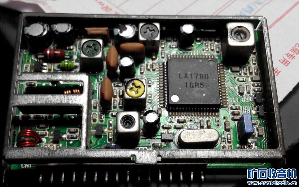

发表于 2014-5-27 09:58:15 | 显示全部楼层
我有有个LA1780的16脚的没有定义。
发表于 2014-5-27 11:22:06 来自手机 | 显示全部楼层
有空我幫你找資料。。。。。
发表于 2014-5-27 11:23:09 来自手机 | 显示全部楼层
你上個圖片看看。。。。。
发表于 2014-5-28 01:27:59 | 显示全部楼层
ax3166 发表于 2014-5-27 11:23
你上個圖片看看。。。。。
图来了!!!!!!!!
发表于 2014-5-28 11:55:38 来自手机 | 显示全部楼层
明天给你查询资料
