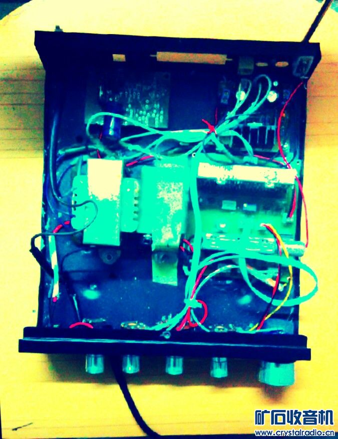

用ALPS顶级高频头制作的AM/FM收音机

好的谢谢了!!这个只是芯片的PDF没有高频头的接线定义。
你查芯片的管脚就可以顺藤摸瓜到高频头引脚的。我都是这么干的。

我现在用二节18650给高频头供电,7808稳压后给电调供电,一节18650给功放供电,用十圈的精密电位器来调谐,效果相当好,而且线路不复杂
发表于 2014-6-2 18:08:21 | 显示全部楼层
各位老师有没有用ALPS这个高频头跟德生收音机对比过,不知是不是我制作有问题,感觉灵敏度没有PL606好。PL606能收到的,这个高频头也能收到,只是噪音比PL606稍多。当然,音质比PL606好得多。不知是这个高频头牺牲灵敏度来保证音质,还是我制作的问题。(FM方面,AM还没使用)

我又做了个二次变频的,,,

这种高频头做的收音机,毕竟外围电路简单,高频头一些引脚没有起上作用,这个要想做好就得做成数字调谐,才能和成品机比拼
发表于 2014-6-4 22:27:21 | 显示全部楼层
做数字调谐就真有点麻烦了,目前来看灵敏度和音质也足够好了。这个高频头发热量确实不小

我也入了二个,在作pcb中,另外计划加入电台频率中心指示不知是否能成功,tl431太差计划用ad584
