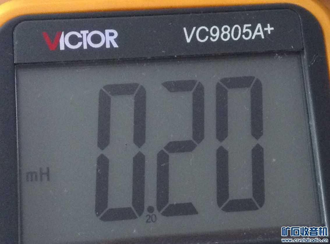

一只Q值指标极好的高Q线圈

两个表笔短路是多少?
短路,,,,,,,,,
 楼主| 发表于 2014-4-7 17:05:27 | 显示全部楼层
实际上数字表只有最后一位数而且读数只有2,误差肯能很大,因为最后一位会有正负1的误差。其实这种情况下要想测准10匝的电感量正确的方法是绕上3、5十圈测出电感再算出10匝的电感量。

这个好玩,可调200--230uH
发表于 2014-4-7 17:38:32 | 显示全部楼层
lq19512003 发表于 2014-4-7 17:05
实际上数字表只有最后一位数而且读数只有2,误差肯能很大,因为最后一位会有正负1的误差。其实这种情况下要 ...
是的,只有十位数没有个位数不精确。有更好的表?
更好地表会很贵,解决的办法就是多绕些匝数然后反推出10匝的电感量,可以不花冤枉钱。

hhyy99 发表于 2014-4-4 11:55
这个线圈的磁环是北京798厂生产的加强型产品,直径37mm,比一般磁环厚一倍。
原文中"用0.04X660线排绕60匝。用20mL针管做支架,引出用镀金香焦插,为防潮装在一只密闭的牙签罐里。"可能有误.
0.04X660 线绝对无法绕60 匝  .应该是用0.04X270线绕60圈!!!
发表于 2014-4-8 21:15:32 | 显示全部楼层
yc1944 发表于 2014-4-8 18:30
原文中"用0.04X660线排绕60匝。用20mL针管做支架,引出用镀金香焦插,为防潮装在一只密闭的牙签罐里。"可 ...
谢谢提醒,660线30圈也绕不下,已更正。
