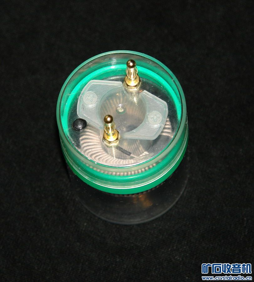

一只Q值指标极好的高Q线圈
发表于 2014-4-4 11:29:13 | 显示全部楼层
用0.04 X 270 的李兹线穿绕160匝??
 楼主| 发表于 2014-4-4 11:45:33 | 显示全部楼层

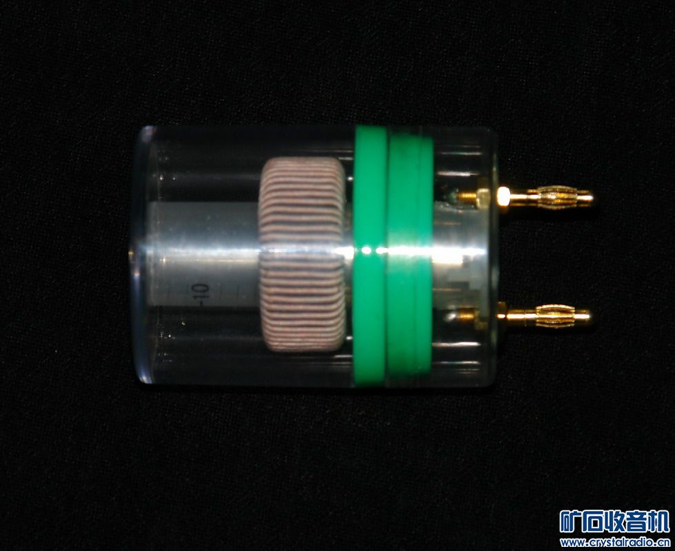

发表于 2014-4-4 11:53:12 | 显示全部楼层
这个磁环用0.04X270 只能绕 60  圈!!!
发表于 2014-4-4 11:55:04 | 显示全部楼层
未成之佛 发表于 2014-4-4 09:04
那请99版主给这个线圈上图上说明
这个线圈的磁环是北京798厂生产的加强型产品,直径37mm,比一般磁环厚一倍。
技术参数
用0.04X270线排绕60匝。用20mL针管做支架,引出用镀金香焦插,为防潮装在一只密闭的牙签罐里。

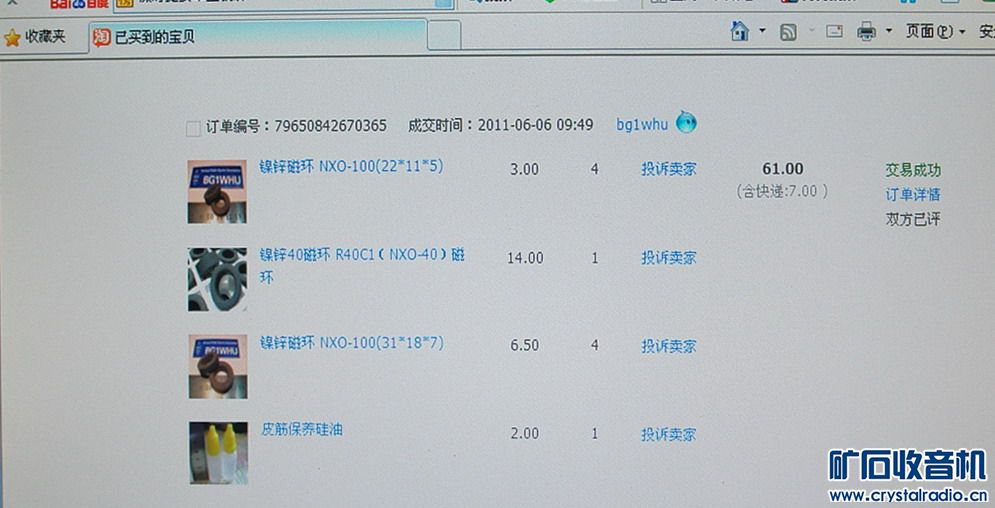

发表于 2014-4-4 12:06:18 | 显示全部楼层
et23v 发表于 2014-4-4 09:47
在京还能找到这磁环吗?
第一次买到这种磁环是11年6月份,发现不错后告诉大家结果-抢而空。

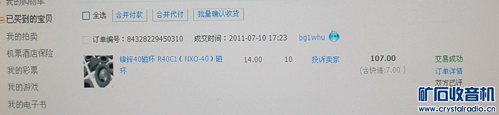

发表于 2014-4-4 14:05:48 | 显示全部楼层
et23v 发表于 2014-4-4 13:17
有产品自然有货只是暂时缺货不知现在有不?
有-家有,但不是11年那家,价格也贵了许多。两种外观无大区别,但0.04X660/60匝?Q只有600多。

发表于 2014-4-4 16:02:24 | 显示全部楼层
138139l 发表于 2014-4-4 14:17
老师是这种吗?
http://s.taobao.com/search?initiative_id=staobaoz_20140404&js=1&q=%C4%F8%D0%BF40%B4%C ...
是这家。试绕了-个Q值约700,比11年的低不少。从外观上看估计也是798厂的,但不是同批以的。这些磁性材料即便是同一炉烧出的因位置不同温度有差别Q值也相差不少。
发表于 2014-4-4 16:34:16 | 显示全部楼层
版主的绕制手法,也不可忽视,看起来排列非常均匀顺直,不是费了一般的功夫和投入!
