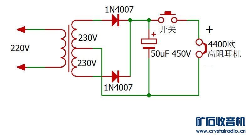

 楼主| 发表于 2013-11-7 10:58:23 | 显示全部楼层
看风者 发表于 2013-11-6 23:19
求老师们具体充磁电路图!我的老4400欧耳机想安全充磁!
下面是我的充磁电路,图中的变压器是一只电子管收音机的5灯电源变压器,只用了两组230V绕组:
上面这个电路只适合充4400欧高阻耳机,如果耳机阻抗比较低容易损坏耳机,充磁时每隔十几秒按下开关4、5秒,从上几次即可。
下面的电路充磁更安全些,可充2000欧的耳机,每隔十几秒将开关从“1”拨到“2”,等上几秒再拨回“1”,要反复十几次。
注意:
充磁之前一定按图中连接好耳机的极性,否则充磁就变成退磁了!耳机的正极是红色的线。
一定要保证耳机没有受潮,受潮的耳机充磁时容易被击穿。

发表于 2021-8-27 09:49:11 | 显示全部楼层
建议二极管正压输出到电容之间加上一个1K2W的电阻,限制对电容的充电电流,对二极管也是保护

发表于 2021-8-30 23:28:51 | 显示全部楼层
62ma的电流耳机能承受的了??
