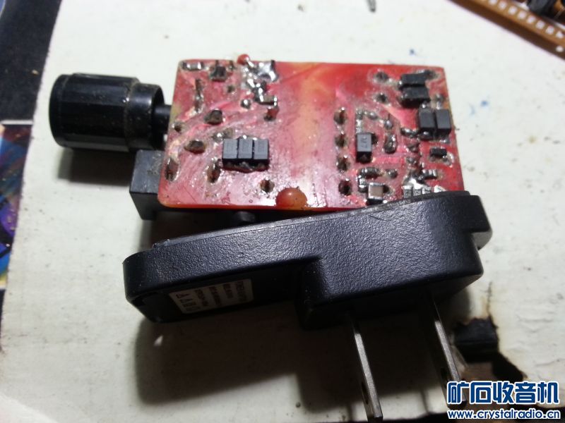

自制白菜白光便携电源
发表于 2014-10-29 10:57:51 | 显示全部楼层
电源很小巧,出门维修便携不错,准备仿制一个
 楼主| 发表于 2014-10-29 11:18:15 | 显示全部楼层
tangwenguang520 发表于 2014-10-28 23:07
变压器是自己绕的吗?
是自己做的,电路图上有数据。

 楼主| 发表于 2015-1-28 21:02:44 | 显示全部楼层
LHH2010 发表于 2015-1-27 22:23
太袖珍了,保险程度怎样?
一直在用,一点问题都没有!开关管上找了一块铜片固定在上面帮助散热。

个人不喜欢这个开关电源的方案,效率不高,静态功耗大,无EMI抑制,当然,要控制到这么小的体积,也实在是为难,如果把分立元件改成集成度更高的贴片电源IC,省出些空间来加一级EMI抑制会更好一些,个人意见,仅供参考。
