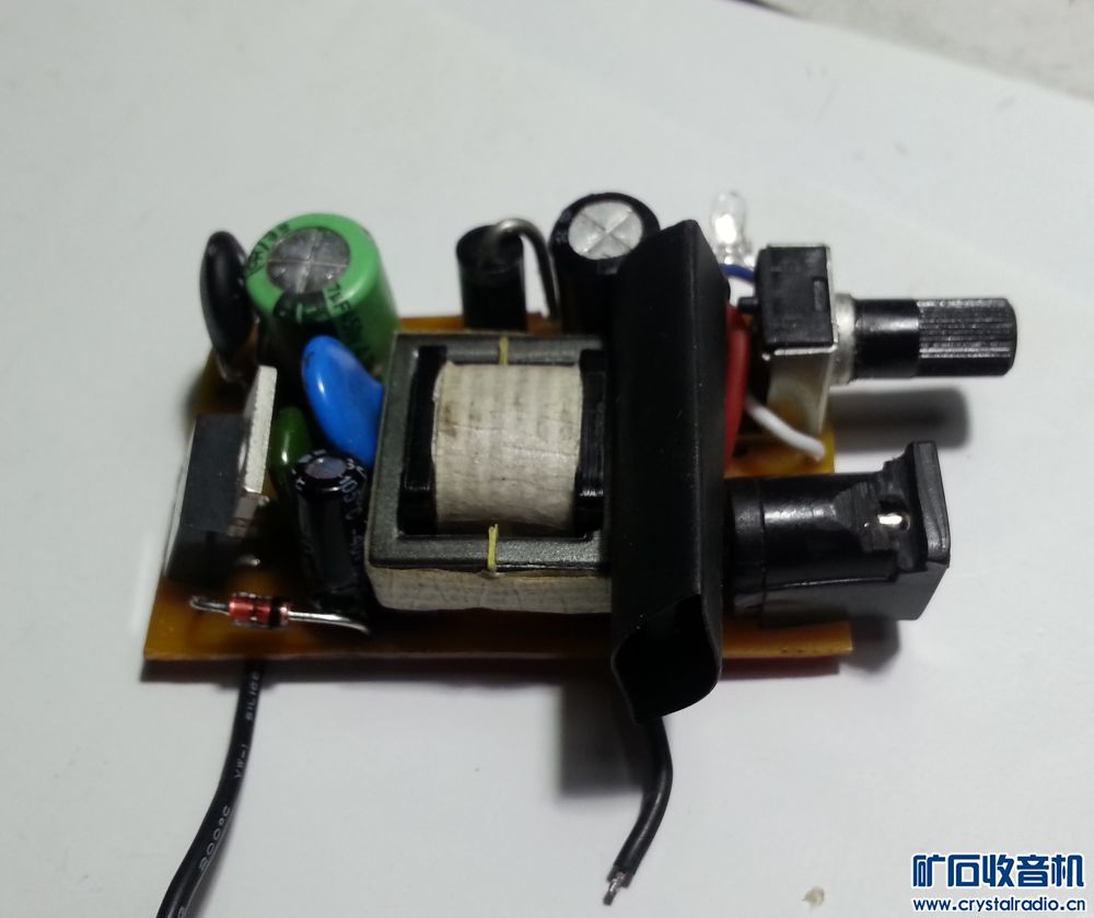

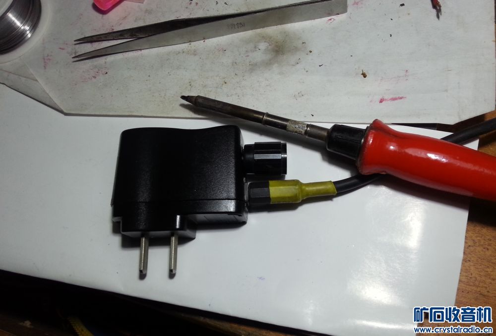

感觉大的电源不太方便,家里不少这种手机配的电源,电流一般就300mA太小了,现在基本不用了,本质好的改成大电流了,本质不好的就只有淘汰。感觉这个外壳还可以利用,就打算做一个便携的白菜白光电源,结果还成了。

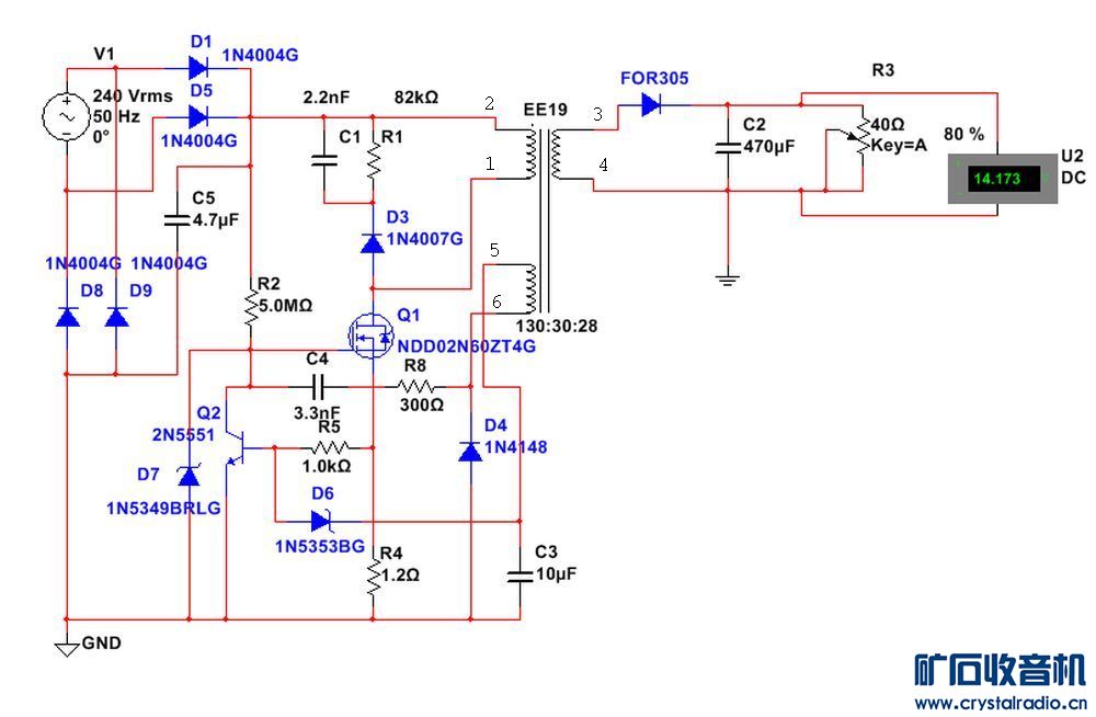

这是电路图:下面R4开始是两颗2.4欧并联,8欧负载电流只有1.5A,后来再并了一颗,现在是0.8欧,8欧负载电压达到14V多点,基本满足要求。

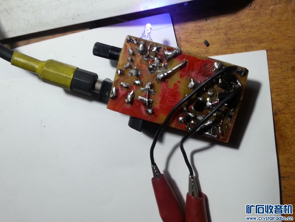

热转印制作的PCB,开始电路设计有问题,爆了几次,烧了几只MOS及二极管等,后来改成上图电路再没有烧管子。元件调试替换使得板子很难看。

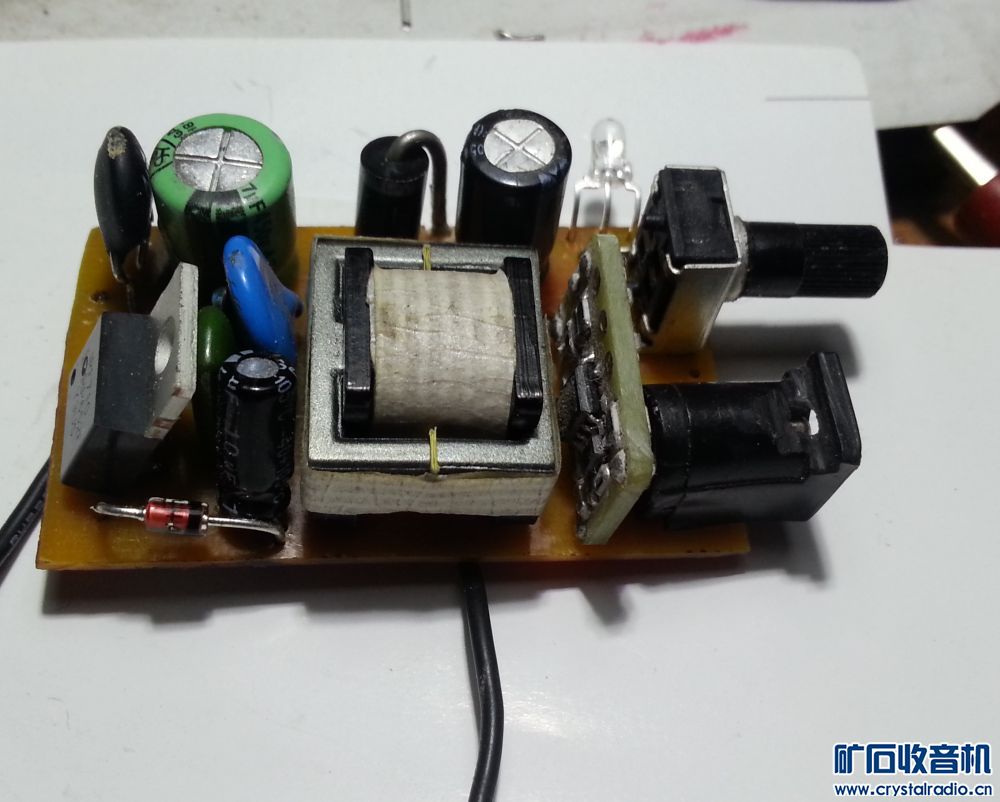

正面直插元件面,下面那个3A的整流二极管也是后来加的,本来设计是两颗2A的贴片肖特基并联的,结果烧了几次,查资料才知道这里要用100V以上的整流管,我的肖特基都是40V的,就找了一颗直插的FR305安装在这里。

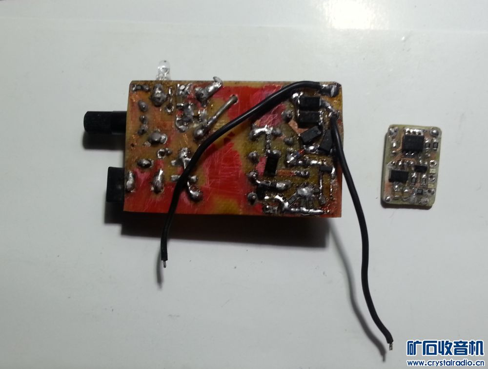

右边是仿616的白菜白光控制板,电路稍有改变。
控制板就放这里。
焊接好了

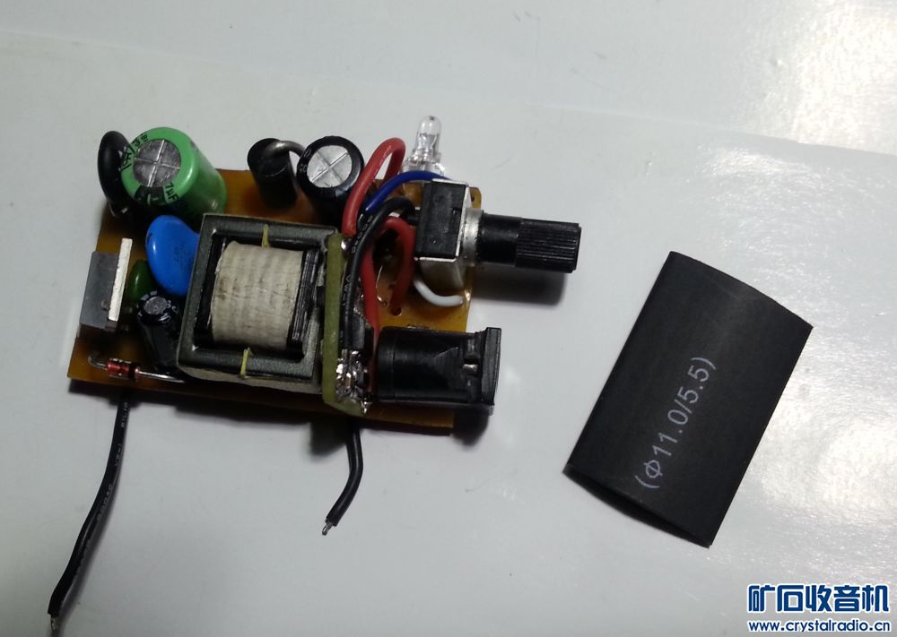

套上热缩管。。
试试。。。。。。。。
最大消耗功率接近32W
带8欧负载电压14.*v,功耗接近32W,效率接近80%
这电源带8欧负载工作几分钟后,mos和输出整流二极管有点烫手,估计温度接近50度,高频变压器温度接近40度不高,考虑白菜白光是间歇工作问题不大。

 楼主| 发表于 2014-3-30 20:08:54 | 显示全部楼层
zhlzq 发表于 2014-3-30 19:48
电子变压器,这个电路输出好象不能短路吧。
短路一点问题都没有那个三极管就是限流保护的。

发表于 2014-3-31 14:21:09 | 显示全部楼层
输出14.175V,负载8Ω,电流不到2A,其功率貌似不会达到32W 吧?!
发表于 2014-3-31 15:01:45 | 显示全部楼层
用半波整流不可以嘛?
 楼主| 发表于 2014-3-31 16:19:27 | 显示全部楼层
32W是消耗功率!
 楼主| 发表于 2014-3-31 16:21:45 | 显示全部楼层
疯糖蔚男的天 发表于 2014-3-31 15:01
用半波整流不可以嘛?
可以用桥式整流为什么要用半波整流呢!
发表于 2014-3-31 17:01:56 | 显示全部楼层
chjhuai 发表于 2014-3-31 16:21
可以用桥式整流为什么要用半波整流呢!
桥式得到的电压比较高,用不着那样高啊
 楼主| 发表于 2014-3-31 20:53:40 | 显示全部楼层
疯糖蔚男的天 发表于 2014-3-31 17:01
桥式得到的电压比较高,用不着那样高啊
这两种整流出来的电压都是一样的!都是310v左右。
