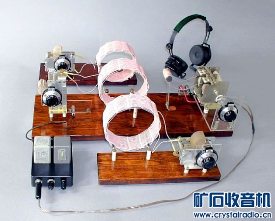

 楼主| 发表于 2014-3-22 07:30:37 | 显示全部楼层
38楼谈到:看看mak老师推荐的老外做的高级矿机,没有用磁棒的,更别提用磁棒能做出来远程矿机了。
下图就是老外做的高级远程矿机,曾获得世界大赛第一名,里面天调就用了磁棒线圈。
个人以为:老外不是不用磁棒线圈做矿机,而是因为用磁棒很难做出很高Q值线圈,例如1000以上;而用里兹线绕的直径大于150mm的桶型线圈、花蓝线圈轻易过千,也就是说它易得。所以绝大多数的高级远程矿机都用花蓝或圆桶或蛛网
从Q值本身讲,无论什么线圈效果都是一样的。
另外,线圈Q值与频率成反比。一个直径150mm用0.04X660线绕的花蓝线圈在600KHz时候Q值最高为1276,在1.5MHz时只有580了
而用37mm磁环,0.04X270线绕出的线圈在700KHz时候Q值最高为1249,在1.5MHz时1008。两者相比当然要用磁环线圈了,首先是体积小,二是受外界影响小,三是频率高端Q值高,四是省银子。

43楼图是老外的。
