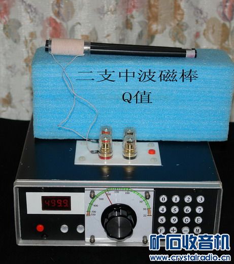

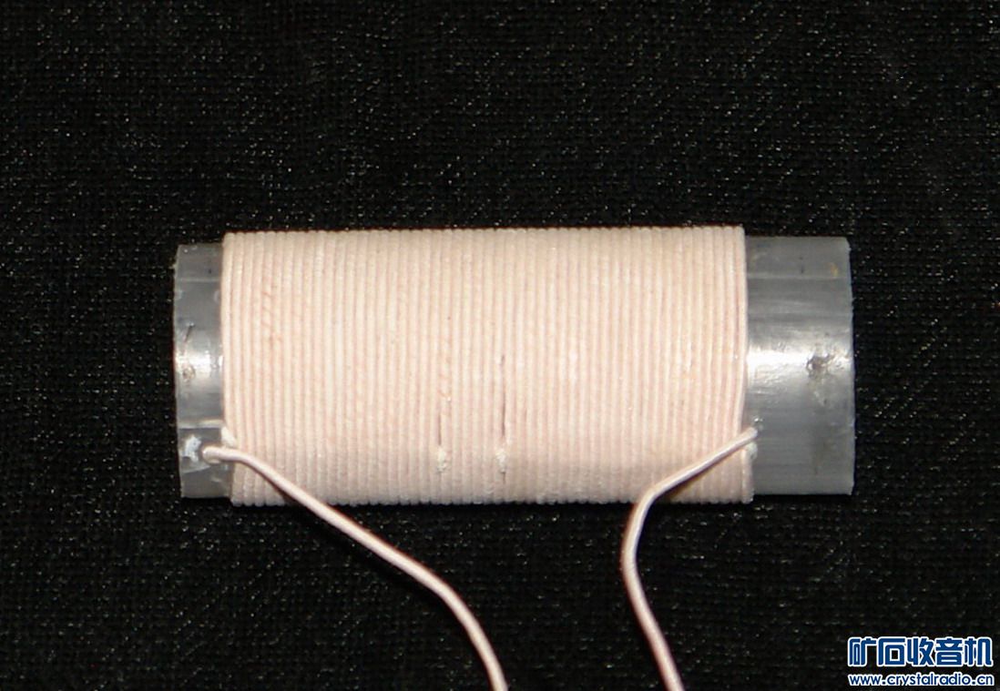

 楼主| 发表于 2014-3-21 11:50:10 | 显示全部楼层

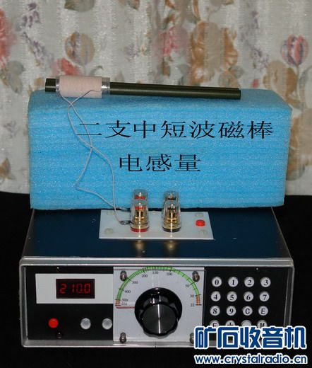

继续试验:各用两支中波、中短波磁棒,配0.04X175线圈绕在20mL针筒上/50匝。

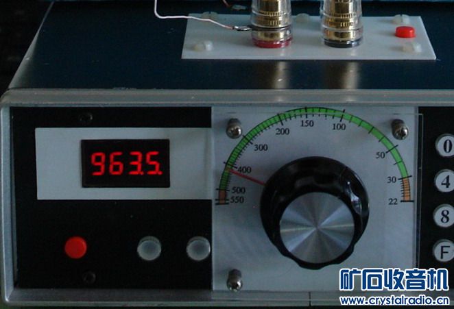

先测出电感量和Q值,中波电感量:250uH
Q值:500
中短波电感量:210uH
中短波Q值:752

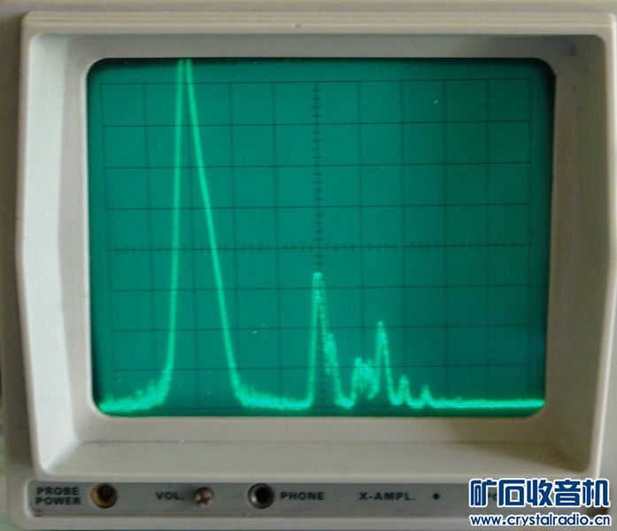

为了方便比对,测试条件同上次,550KHz/132dBu,距离0.6米。
二支中波磁棒:54dBu
二支中短波磁棒:53dBu
用Q表测得到的谐振数据:二支中波磁棒
二支中短波磁棒

总结:一、同样长度、不同磁导率磁棒本身接收电波能量相差不多。
       二、同样长度磁棒粗一些(两根)比一根接收能力高一些。
       三、在中波段用中短波磁棒效果最好。
       四、决定磁棒线圈接收能力大小的不是磁棒,而是磁棒和线圈共同组成的LC回路品质因数。
