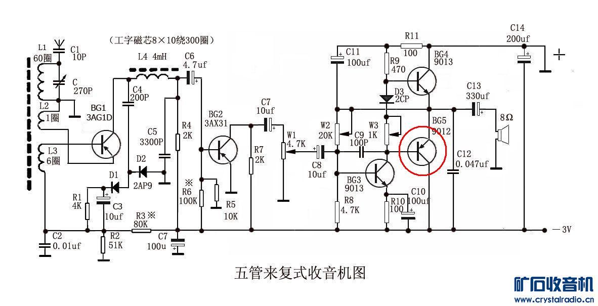

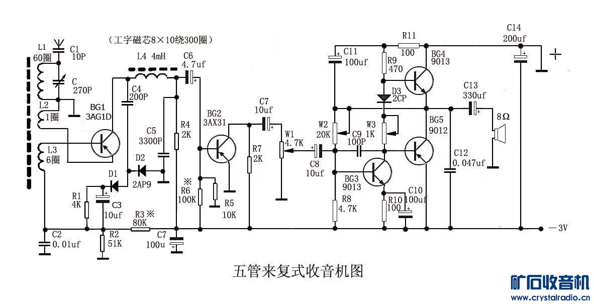

 楼主| 发表于 2016-2-4 07:20:09 | 显示全部楼层
xinjun5557 发表于 2016-2-4 05:09
苏老师的“改进大作”认真拜读,甚是钦佩!在克隆之前,请教一下,最后这张电路图中的BG1—3AG1和BG2— ...
老帖被您翻出来了,今天看图,的确有几只三极管的极性画反了,现在更正如下
发表于 2016-2-4 09:40:55 | 显示全部楼层
苏老师:这图再改一次吧!
 楼主| 发表于 2016-2-4 09:59:20 | 显示全部楼层
十双草 发表于 2016-2-4 09:40
苏老师:这图再改一次吧!
谢谢版主,您已经修改了,事情多了,人老了,注意力也不集中,有很多错误的东西在眼皮下就是发现不了。

发表于 2016-3-26 05:51:13 | 显示全部楼层
请问苏老师,这五管机各极电流是多少啊?谢谢您,做的太好了,想仿制
 楼主| 发表于 2016-3-26 07:45:49 | 显示全部楼层
BG1  1mA   BG2  1.5mA  功放  5mA
