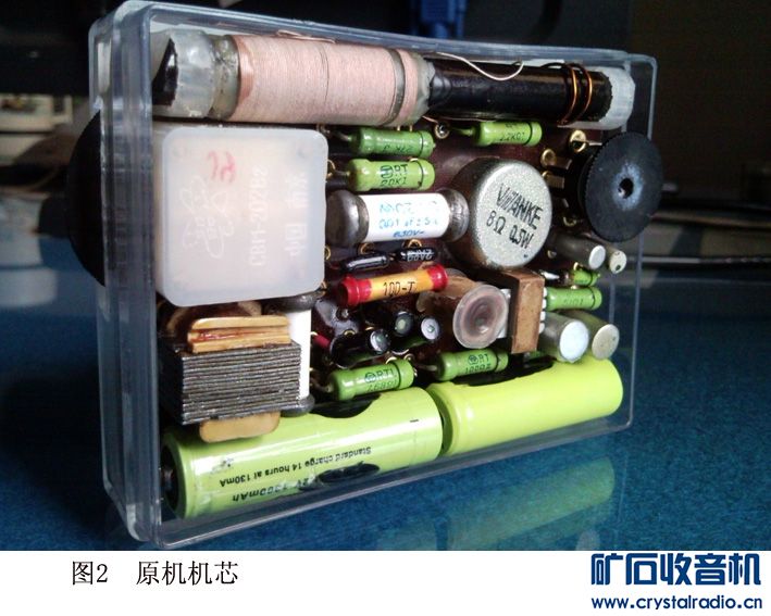

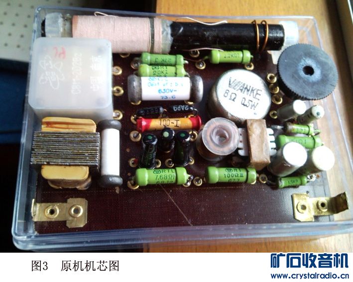

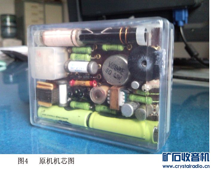

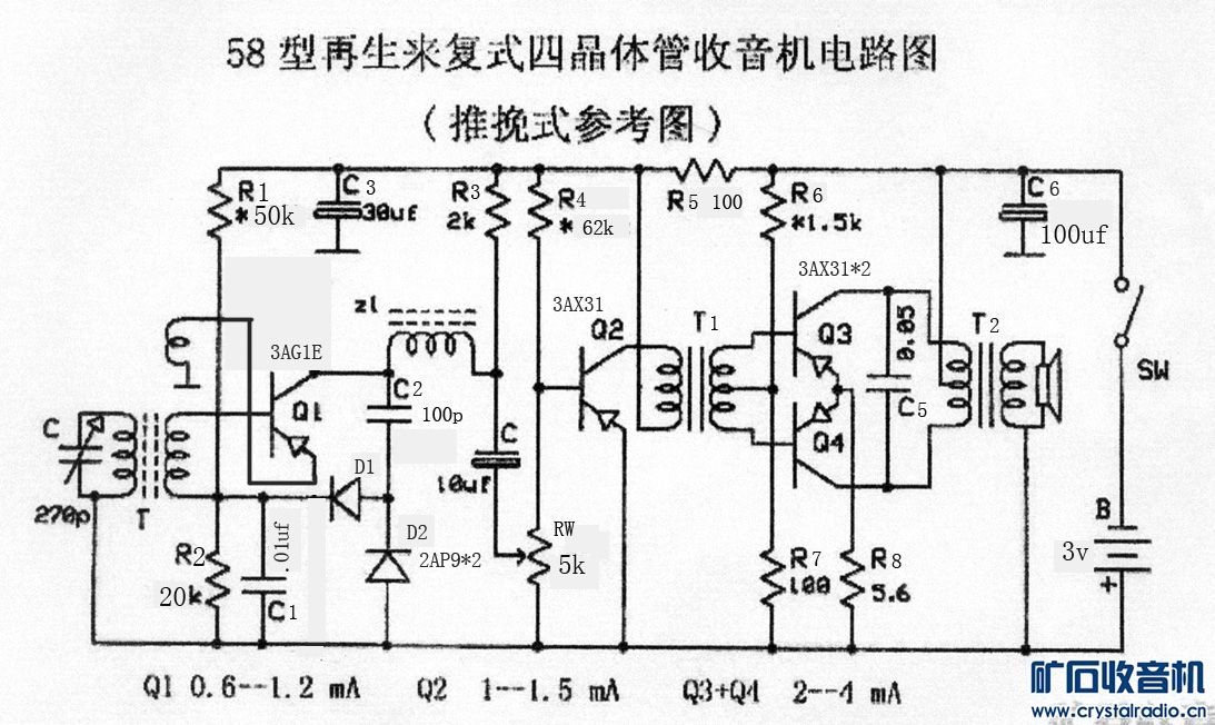

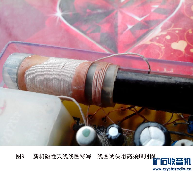

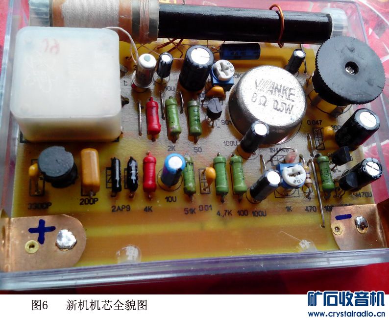

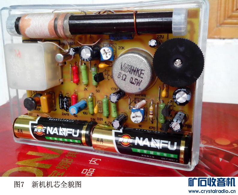

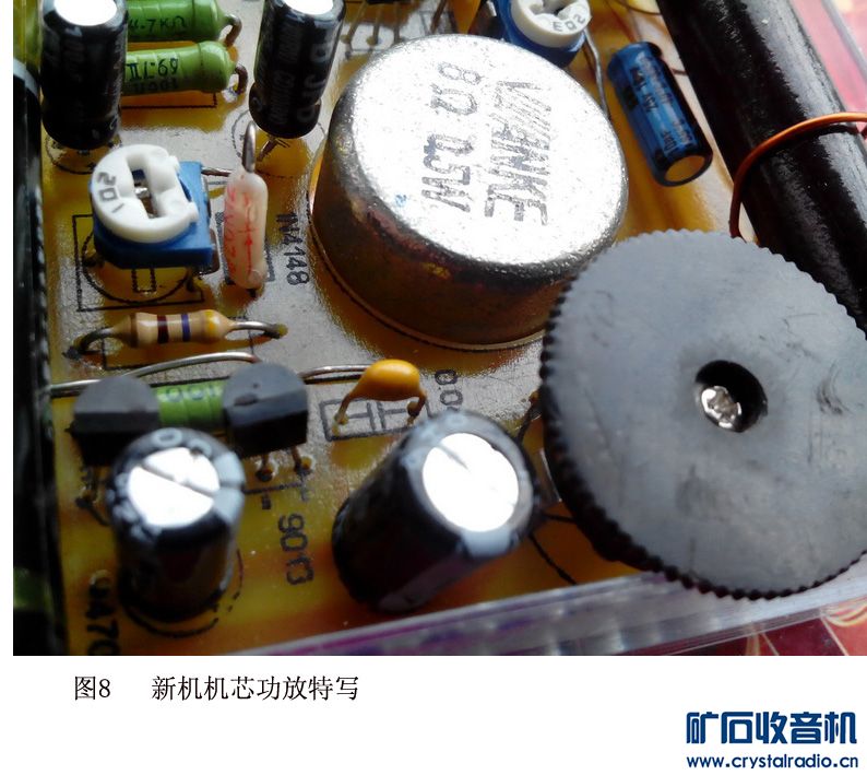

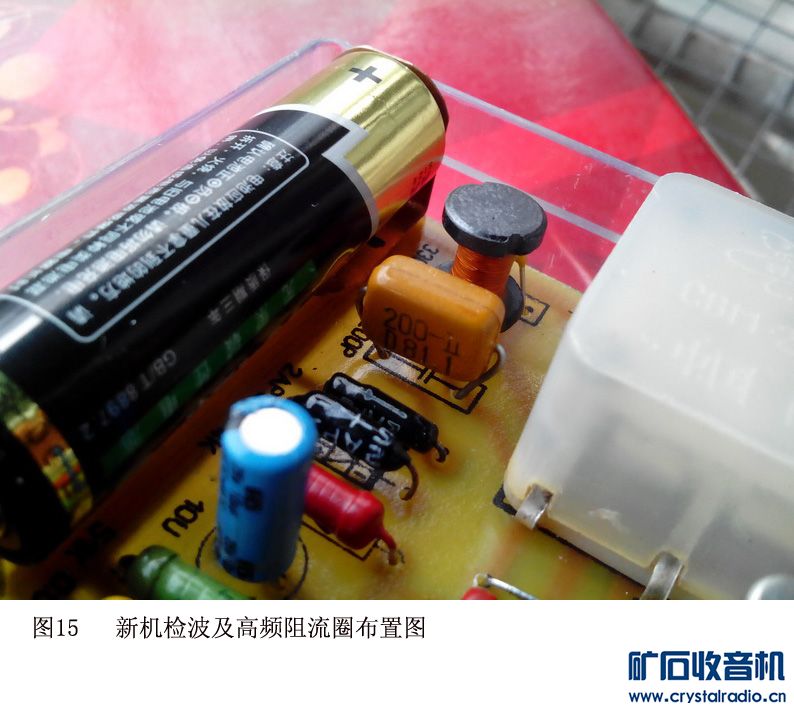

      几年前用透明的塑料盒装了一个经典的四管来复式收音机,其高放采用最典型的636电路,功放采用变压器推挽输出,由于机壳小,并采用较大的元件组装,元件排列及位置的合理性欠妥。此经典的四管机由于高放采用636单管机电路图,由于检波二极管直接与高放管基极直接耦合,在锗二极管受外界温度影响,使二极管反相漏电随温度变化而变化,导致三极管集电极电流变化,从而使该机无法正常使用。另外机壳小,喇叭也小,采用变压器推挽电路来推这种小口径的喇叭总觉得音色是很干涩的。

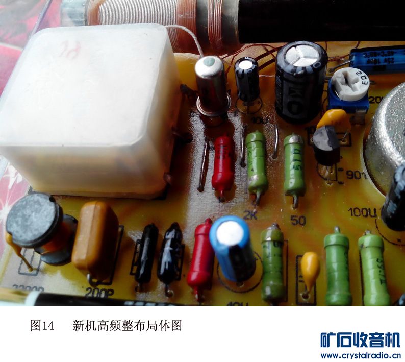

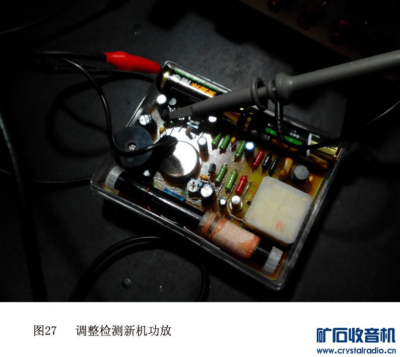

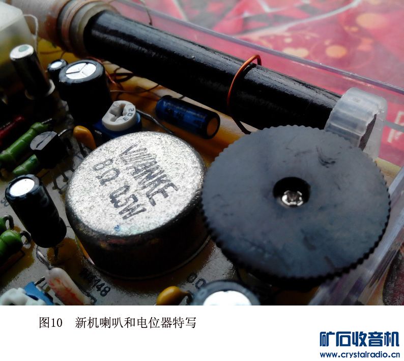

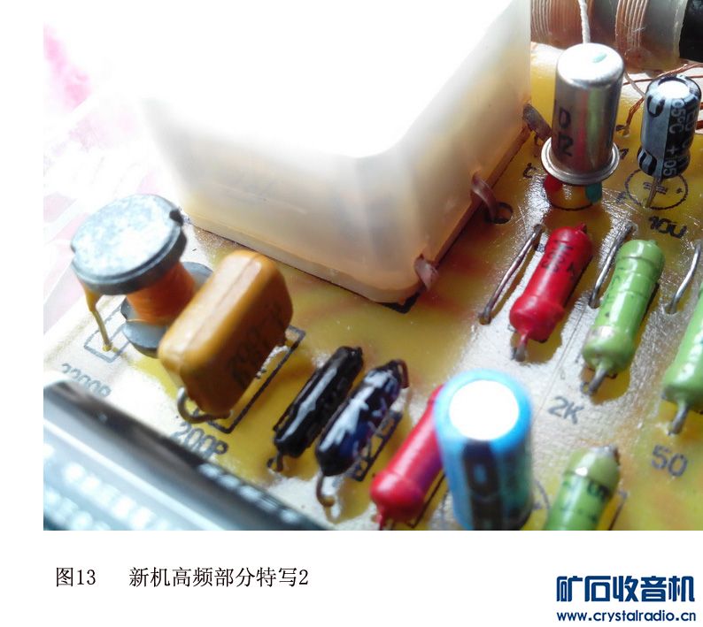

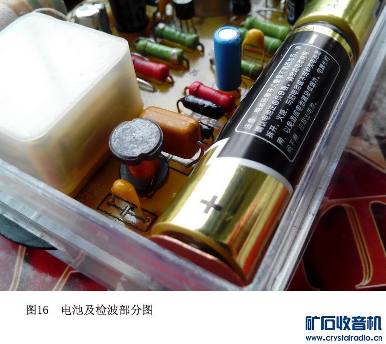

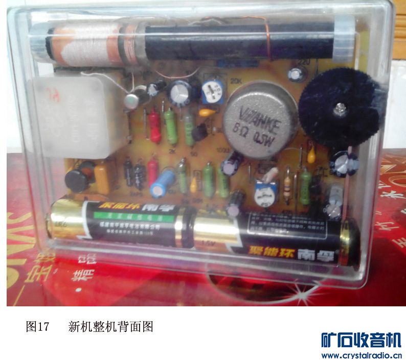

      这几天有点时间,干脆把老机芯拆了,重新做了一个OTL功放五管来复式机芯,为了克服原机冷热不稳定的毛病,采用改进型电路,在检波回路中增加了一只电阻和一只电解电容器,采用阻容耦合代替原机的直接耦合,从而使高放管始终在规定的电流下工作。二是采用OTL功放电路,首先是设计的三管OTL功放,由于没有前置推动,仅靠单管来复式难以推动三管OTL电路,声音小得可怜,只有增加一级前置放大才能解决问题,但又懒得再次制版,于是就直接在电路板背面增加了5只元件,一只3AX31、三只电阻、一只电解电容器作为前置放大。至此一台性能完好的来复式就此完工。

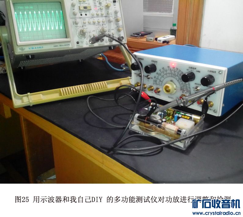

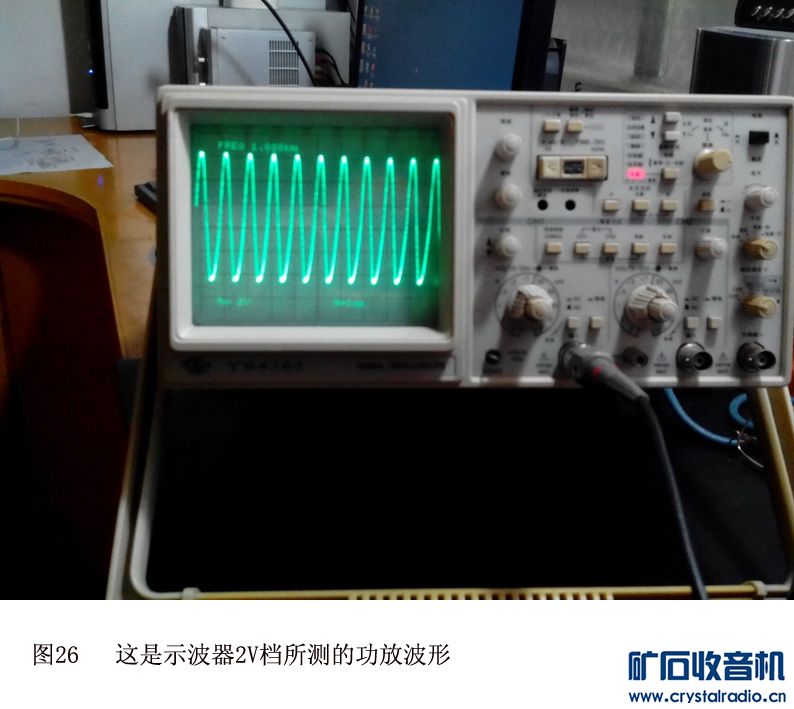

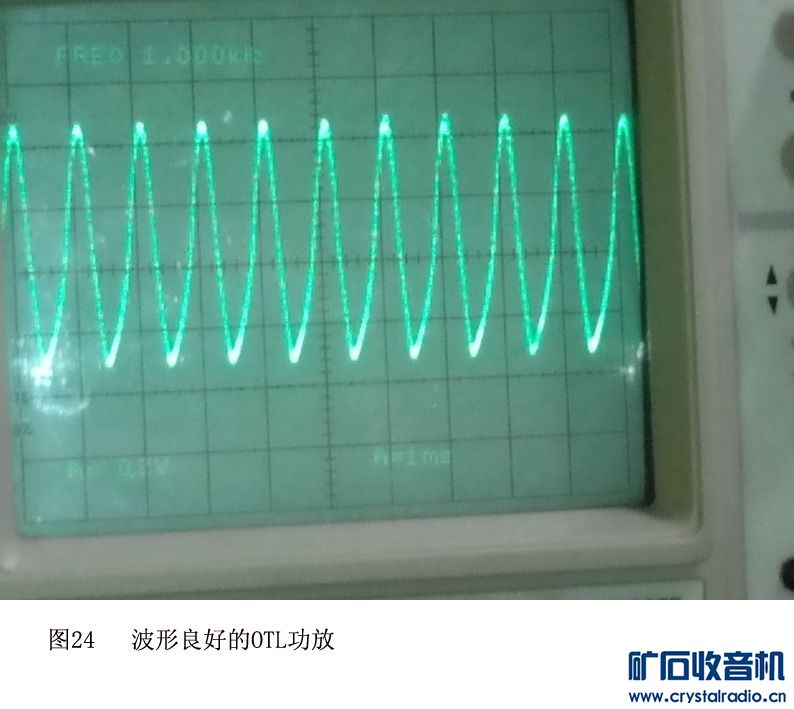

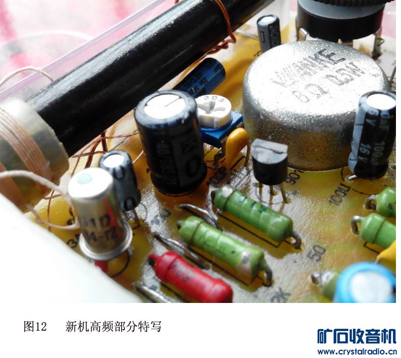

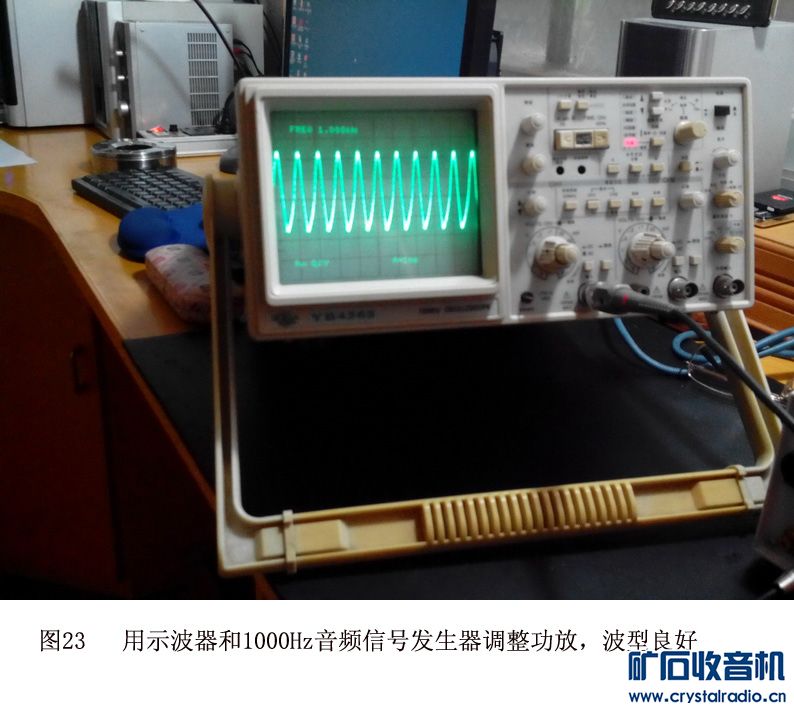

      这台改造过的新机芯整机灵敏度和选择性可以与外差机比美,这使我感到惊讶,如此好的选择性应该归功于射极再生,高低端再生非常均衡,也可能与自制的高频阻流圈品质好或摆放位置正确的结果。再就是采用了OTL功放,虽说喇叭小,但清脆响亮的音质比变压器推挽功放的要好很多。此功放采用示波器和1000Hz 音频信号进行了测试和调整,在音量电位器从小到大调整时,其波形始终圆润不奇变,这是保证音质清脆响亮最关键的前提吧。
    以下是改造前后的图片,请大家欣赏!
 楼主| 发表于 2014-3-21 10:05:25 | 显示全部楼层
求知无足 发表于 2014-3-20 20:52
从图看,R5应该选取100K,并且在具体调试时决定其阻值,R6应该选取10K的。不知对不对?
再次感谢求知无足版主对电路图的修改,我性格有点急,对这种及有正极接地又有负极接地电路图的画法总有点不习惯,稍不注意就搞错了。现更正如下。

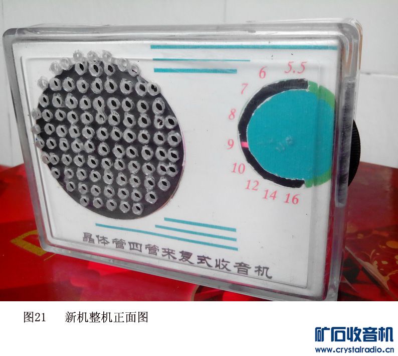

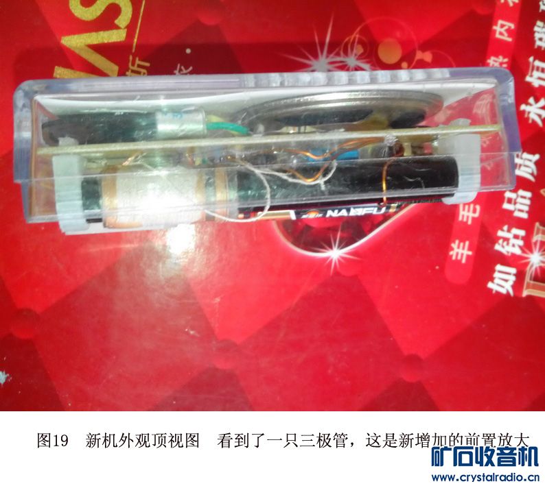

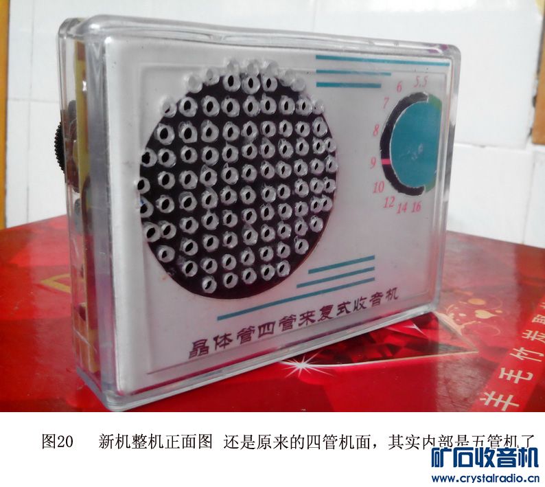

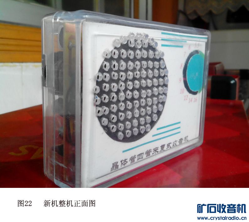

这是前几年DIY 的四管来复式

电路图中的R6的结点画错了,应为BG2基极与R5和C6的结点才对
补充内容 (2014-3-21 10:17):
上面的图纸有错误,正确的图纸我补发在第三页
补充内容 (2014-3-21 10:20):
再次更正:上面的图纸有错误,正确的图纸我补发在第四页

suhonggui 发表于 2014-3-19 22:31
