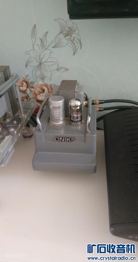

请欣赏我的6N1小胆机
发表于 2014-3-21 18:55:34 | 显示全部楼层
外壳还需要改进下就更漂亮了,我认为:要么全铁,要么全裸。

LZ是6N1单端并管输出,我以前看过《电子报》介绍,说6N1并管输出阻抗和6P1接近,功率也和6P1差不多,是这样吗。谢谢!
 楼主| 发表于 2014-4-13 17:07:00 | 显示全部楼层
scmydst 发表于 2014-4-12 22:22
LZ是6N1单端并管输出,我以前看过《电子报》介绍,说6N1并管输出阻抗和6P1接近,功率也和6P1差不多,是这样 ...
理论上6N1并管输出阻抗和6P1接近,功率比6P1小,实际用感觉差不多,我再把6N2也换插6N1,听着也差不多,因为音量一般都不会开最大。
发表于 2014-4-13 19:13:44 | 显示全部楼层
就是功率小点,我做过,音质还行。
