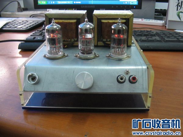

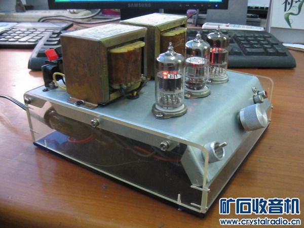

最近做的6N2, 6N1小胆机, 紧凑型, R型变压器很省空间, 就安在底板下面, 每个6N1的电流14mA(7mAX2),  阳极电压250V, 阴极电压4.4V, 电源, 输出变压器自制,  铁底板, 有机玻璃边框, 前脸倾斜一个角度, 使用方便, 看着也不错

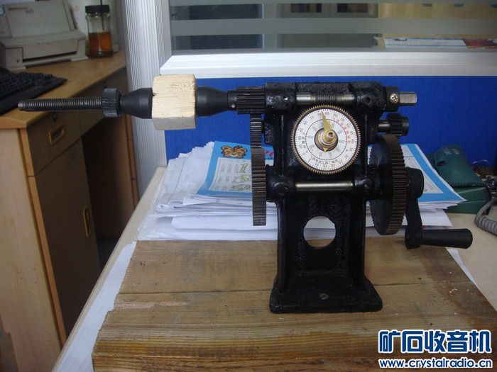

自己绕制, 2夹1, 初级3200圈, 次级4欧

有绕线机, 做变压器就不难了,6N1很不错, 胆味浓厚, 小巧省电, 整机制作时, 重视输出变压器, 音色不会失望

简洁小巧也可以很完美, 输出牛应大点, 电源变压器置于底盘下面, 也是个不错的选择

用8寸纸盆喇叭, 声音足够了, 而且一般还开小音量,  已有6P1, 特意做个小机
