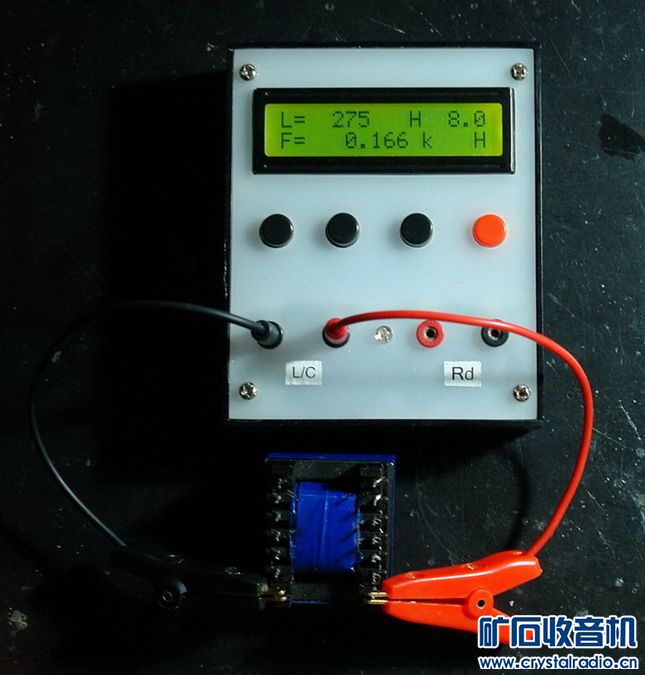

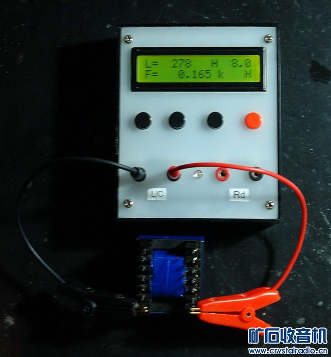

发表于 2014-3-16 17:55:05 | 显示全部楼层
lq19512003 发表于 2014-3-16 11:57
韩兄用RD表测一下仿T725的200K端的电感量看看是多少。
回李兄,104电容已装,电感量在275至278变化。
发表于 2014-3-16 17:58:22 | 显示全部楼层
多谢!
我发现这只电容与测量值有关!
发表于 2014-3-16 18:36:35 | 显示全部楼层
lq19512003 发表于 2014-3-16 17:58
多谢!
我发现这只电容与测量值有关!
我查了一下,小许老师在75楼有对铁芯几十至几百mH电感的测量方法介绍,要串一个电感才准。http://www.crystalradio.cn/thread-330013-5-1.html
发表于 2014-3-16 18:45:29 | 显示全部楼层
hhyy99 发表于 2014-3-16 18:36
我查了一下,小许老师在75楼有对铁芯几十至几百mH电感的测量方法介绍,要串一个电感才准。http://www.c ...
好想解决不了变压器抽头电感的测量问题,关于这一问题曾与小许老师通话半个小时讨论。
