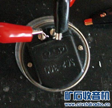

测300耳机,电感量不到正常值的二分之一,这种表可能不适合测耳机。
 楼主| 发表于 2014-3-16 11:11:02 来自手机 | 显示全部楼层
你的还沒改,我的改了还取消了压舌弹簧,舌片是花片很软动一动测值都变。只有不动它测频率读数才稳定。

Rd表测电感的频率是随着被测电感量大小而变化的,而电感表测试频率是固定的约400Hz。

您二位的RD表背面背 630V 104的电容了吗?

我的背了。下午继续调耳机,今次用纸板垫高调,不看频率调到耳机电感最大超过60亨了但频率显示在500Hz上下用的是H档。这时耳机上机比较前后此时最响。用插头轻划过游标尺杆咯咯声明显增大很多上机听很响。但发闷音沒高音。最后把匹配组件输出改接在150k牛脚上重新标过刻度和阻值再听高音出来了匹配变压器效率上去了,很明显。现在我的匹配组件最高档只去到九百几K了。至于每档对我手头检波管RD配不配我认为可以接受,RD温度不同变化大只能在一个范围值內做匹配。现在耳机收强台响得聋耳。
 楼主| 发表于 2014-3-16 16:04:00 来自手机 | 显示全部楼层
特此鸣谢两位版主提点。
 楼主| 发表于 2014-3-16 16:10:50 来自手机 | 显示全部楼层
看图片。后面装了电容和电感所有功能都用上,适配器直流供电。来自: Android客户端
