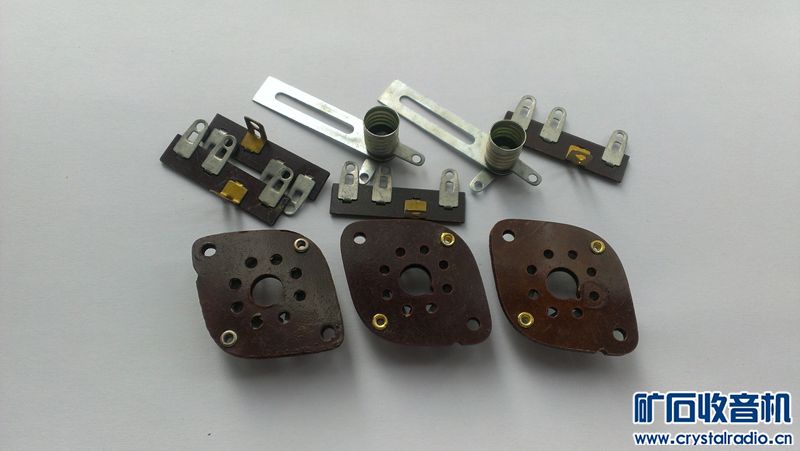

发表于 2014-3-11 22:13:56 | 显示全部楼层
这是我复制“PAEASET”准备的元器件
8_48159_c5a0eca77ef9fd5.jpg [attachimg]3305101[/attachimg[attachimg]3305102[/at IMAG0776_副本.jpg IMG_20140305_153459_副本.jpg
