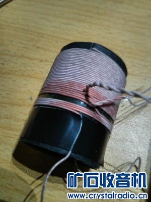

最后定型的再生线圈绕制方法如下:
先制作直径2.54cm(1英寸)的骨架,我是用硬卡纸在RCA铁壳6SK7上卷成的,用双面胶粘牢。卡纸长度约30cm,宽3.5cm。骨架卷好后,发现实际直径2.7cm左右,但不影响使用。
将双面胶贴在骨架上
用0.07X28 李兹线(直径0.6mm左右)绕制
分别绕25圈(次级,调谐),紧接着绕3圈(再生),然后间隔2mm再绕4圈(初级,接天线)。绕好后注意上锡,一定要将李兹线的每一股细线都上锡(用烙铁较长时间反复压摩、上锡),否则效果打折
线圈绕好后替换掉原来的漆包线绕的线圈。上电试验。发现效果提升明显,串台减少,选择性提高,再生调节也变得更加平滑和容易。此次的频率覆盖范围2.5mhz—21mhz,高频段频率分布十分密集,好在调谐电容上的减速旋钮非常精细,调起来还是比较轻松的。

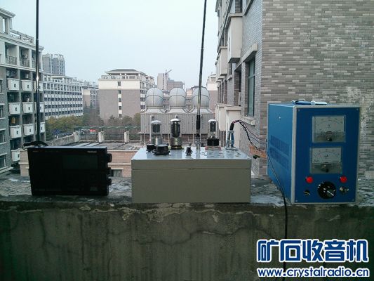

再上两张测试时的图片
这个蓝色的箱子是我自制的高压稳压电源,LM317+BU508分压,下次详细说说这个电源,设计制作过程非常曲折

发表于 2014-3-6 13:09:31 | 显示全部楼层
天线不能太小吧。是不是拉几十米?
发表于 2014-3-6 14:07:24 | 显示全部楼层
回头我用6P1,6K4*2试验一下。输出变压器用求是兄的10K输出变压器。当然了,也可以将6K4换成6J1.
 楼主| 发表于 2014-3-6 14:44:13 | 显示全部楼层
宝来 发表于 2014-3-6 13:09
天线不能太小吧。是不是拉几十米?
1.2m拉杆天线,收7mhz的业余CW信号非常热闹,收各广播电台声音洪亮震耳。
长天线干扰反倒不容易控制。当然,有条件也可一试。
