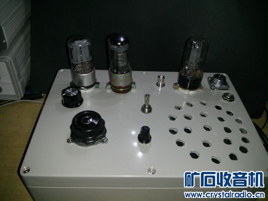

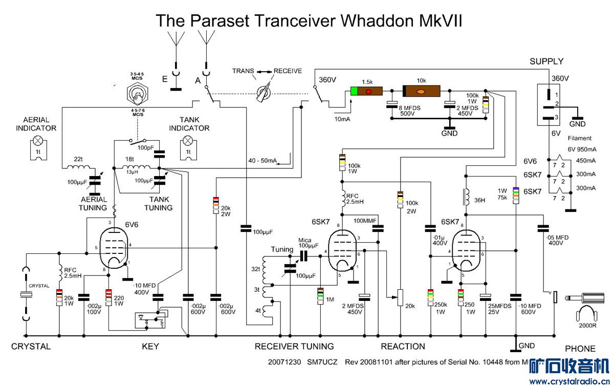

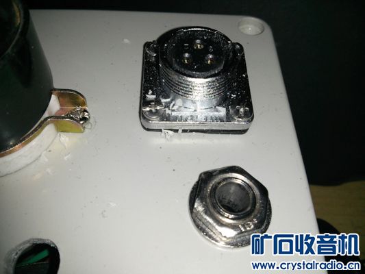

Paraset是一个二战期间由英国设计制造的短波间谍电台,收讯部采用6SK7单管再生——>6Sk7低放,发信部采用6V6单管晶振振荡。本次仅复制其收讯部
据资料介绍,本机收讯部频率覆盖3.5Mhz—8Mhz,灵敏度达-145db(未实测,仅从资料看来),可接收CW,AM,SSB等信号。
电路图在本帖最后

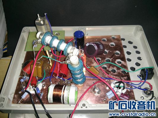

实际制作时,再生检波级采用6SK7,低放采用6N9P(前级)+6N8P并管(功放),其余一些元件参数有改动。

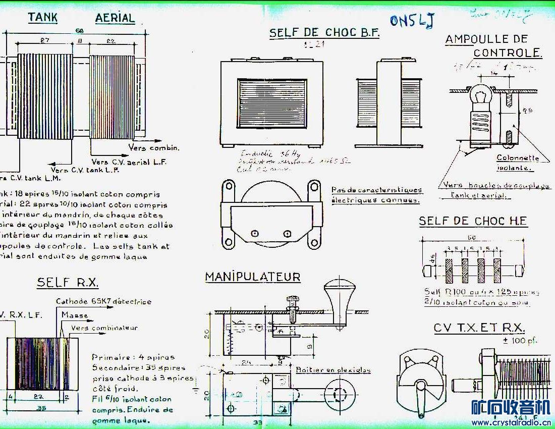

其中调谐部分改动较大,原线圈参数如下:
实际测试时发现高段只能覆盖到6MHz左右,于是减少32圈线圈的圈数,减少5圈左右,可覆盖到8MHz,接下来进一步的试验中,又减少了5圈,可以覆盖到17MHz。接下来我准备用李兹线(多股丝包线)重绕此线圈,希望进一步增加覆盖范围和接收性能。

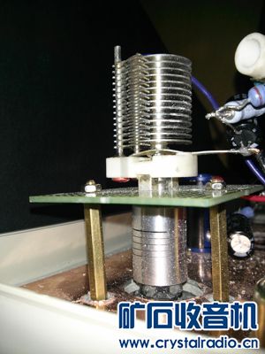

调谐电容采用100pf空气单联,电容轴通过联轴器连接至减速旋钮轴上。该减速旋钮购于X宝,据说是某军用收信机上拆机得到的。旋钮非常精细,旋钮转大约50圈主轴转1圈。
制作完成后接上1.5m拉杆天线在窗前测试,接收效果令人满意。与德生PL600收音机对比,在3.5MHz—16MHz范围内,PL600能收到的信号本机均能收到,甚至灵敏度优于PL600,但选择性不佳,在广播电台比较密集的范围内串台比较严重,需要仔细调整再生和调谐才能将每个台区分出来。
在7MHz业余频率内,接收CW信号效果也不错,频率稳定,长时间工作频飘小。

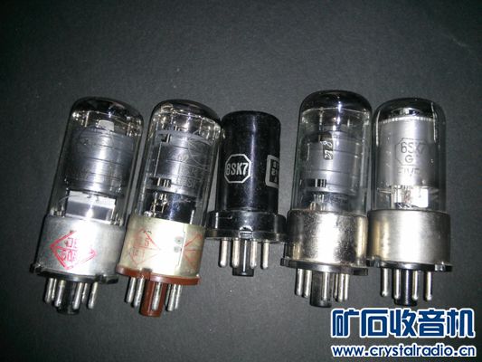

用手头不同的6SK7实验,下图分别是南京6SK7,南京6K3P,RCA 6SK7,曙光6J8P(虽然截止特性不同但实测可用),东芝6SK7.
实际使用中,南京6SK7效果最好,再生点位置适中,再生调整平稳。RCA的6SK7噪声最小,但灵敏度貌似不是最高。
晚上在阳台测试,中国之声,经济之声,VOK(朝鲜之声)华语台和英语台,BBC,VOA,日本、东南亚电台声音洪亮,效果令人满意。
更多参考资料请大家自行百度Paraset

发表于 2014-3-5 13:31:59 来自手机 | 显示全部楼层
短波线圈不必用多股线,镀银线即可
发表于 2014-3-5 13:38:37 | 显示全部楼层
请提供更改后的线路图。
 楼主| 发表于 2014-3-5 13:41:19 | 显示全部楼层
可达 发表于 2014-3-5 13:31
短波线圈不必用多股线,镀银线即可
镀银线暂时没有,将来有机会可以试试。
这部电台的原型采用的是李兹线,我想可能这样可以提高Q值,也有可能这是当时那个年代的“特色”。
晚上绕好新线圈,试试效果有没有提升。
 楼主| 发表于 2014-3-5 13:46:48 | 显示全部楼层
第尾才子 发表于 2014-3-5 13:38
请提供更改后的线路图。
除了再生线圈的调谐部分减少10圈左右外,其余改动都在音频放大部分,比如耦合电容的容量、用6N9P代替6SK7等等,这些都很随意的。

发表于 2014-3-5 18:16:00 | 显示全部楼层
南京管比较好。再生机选择性不好解决。
