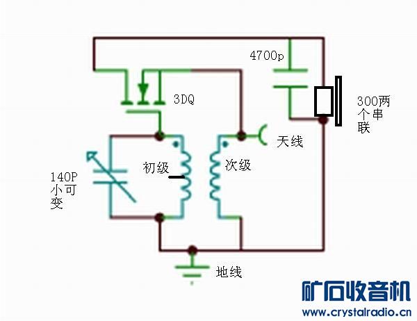

楼主: L.D.XIONG
特小型3DQ机
发表于 2014-3-12 16:34:06 | 显示全部楼层
不能并  要串是吗  串时电容用多大
为什么要串  ??
发表于 2014-3-12 17:42:41 来自手机 | 显示全部楼层
要串,增大阻抗。
 楼主| 发表于 2014-3-12 18:45:10 | 显示全部楼层
qing3 发表于 2014-3-12 16:34
不能并  要串是吗  串时电容用多大
为什么要串  ??
串联那个电容不变,串联才匹配。
发表于 2014-3-12 18:48:17 | 显示全部楼层
是的,试了。就是没测电压
明天测了和领导上报
谢谢指导
现在这样,在用上725能更好吗?
发表于 2014-3-12 19:29:14 来自手机 | 显示全部楼层
qing3 发表于 2014-3-12 18:48
是的,试了。就是没测电压
明天测了和领导上报
谢谢指导
如果已经匹配了,可能领导不会批准您再加变压器了。

发表于 2014-3-21 13:26:55 | 显示全部楼层
没有找到红的
用别的做
有声音。很小
不成功

发表于 2014-3-21 16:29:13 | 显示全部楼层
我不是这样用的
只用了一个级
是 400UH 100UH
次级才 7个UH
就没用
红点的是多少UH?
 楼主| 发表于 2014-3-21 19:03:27 | 显示全部楼层
qing3 发表于 2014-3-21 16:29
我不是这样用的
只用了一个级
是 400UH 100UH
都差不多的,转动磁芯可以改变。
发表于 2014-3-22 06:18:31 | 显示全部楼层
我用表测了 变不了多少 我只用了一个极 找时间在试试和您一样的电路
谢谢
 楼主| 发表于 2014-3-22 06:40:09 | 显示全部楼层
谢谢
