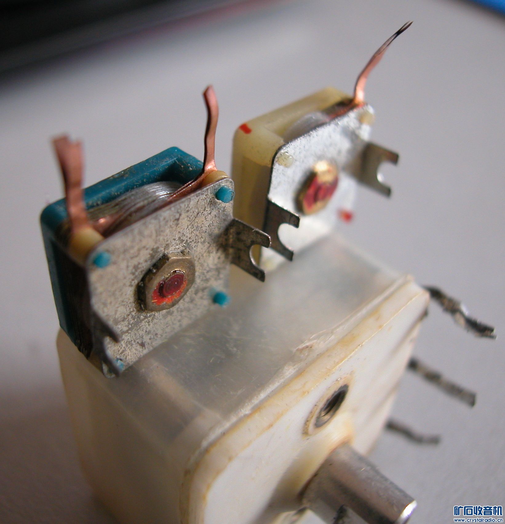

 楼主| 发表于 2014-3-6 09:31:55 | 显示全部楼层
cheungbx 发表于 2014-3-6 08:37
也試过用这款微型可变,十分小巧,但不什耐用,也不什穏定。但仍然很吸引。
对!只玩玩而巳,换个固定电容便稳定了。

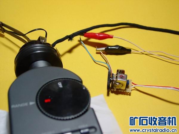

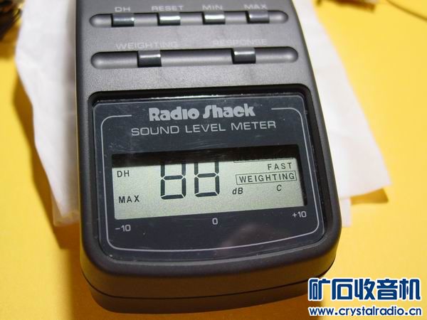

 楼主| 发表于 2014-3-6 09:49:45 | 显示全部楼层
人小声大。
发表于 2014-3-6 10:02:31 | 显示全部楼层
L.D.XIONG 发表于 2014-3-6 09:49
人小声大。
这耳机刚刚的!
 楼主| 发表于 2014-3-6 10:24:43 | 显示全部楼层
雨田石 发表于 2014-3-6 10:02
这耳机刚刚的!
两个300串联。

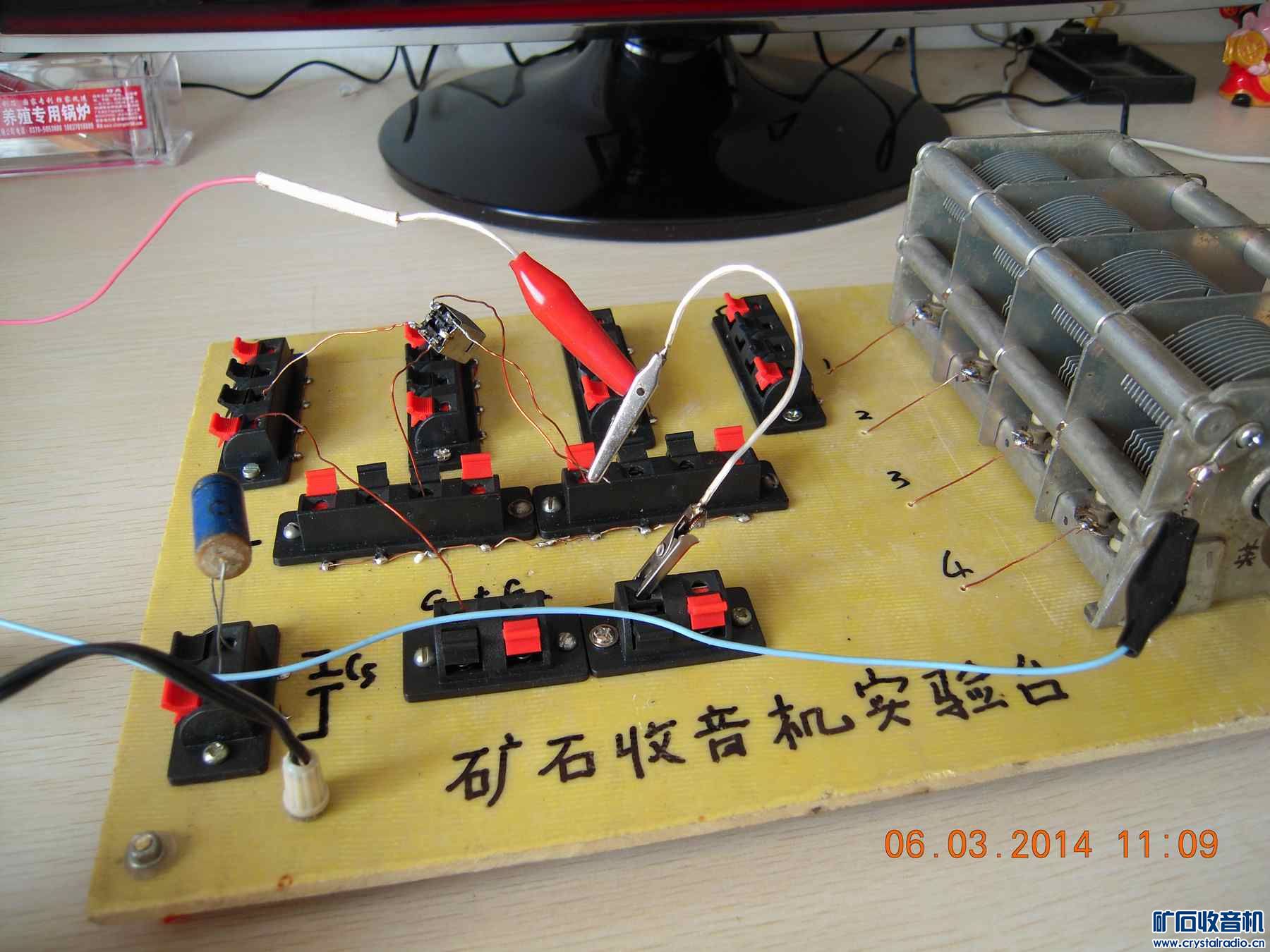

发表于 2014-3-6 10:33:17 来自手机 | 显示全部楼层
梁老师:按这电路在各点接天线分別接收能力怎样?接那处最响?接那处收台最多个?能说说吗?
 楼主| 发表于 2014-3-6 10:44:34 | 显示全部楼层
现在的点收台最多也最响,接G极只需短天线不要地线。

梁老师:11*11可变电容有双联与单联之分,可惜电容表不在,不然的话测个容量。
 楼主| 发表于 2014-3-6 11:01:20 | 显示全部楼层
双连的好,如容童不够可两连并用。
