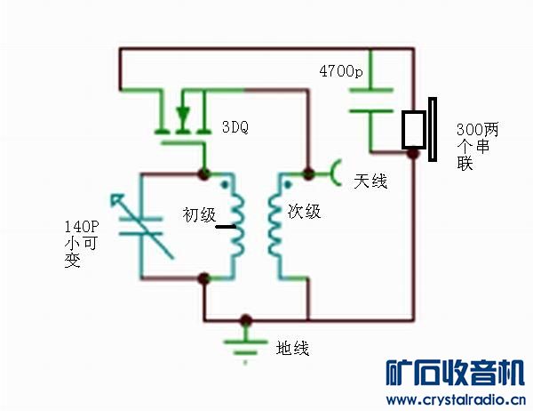

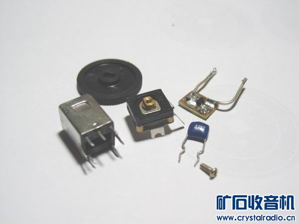

用一个晶体管机的中周,一个140P小可变(友谊电子有售),做了一台特小型3DQ机,没想到灵敏度、选择性都很好,很大声。 1.jpg DSC00109.JPG

体积很小,外壳随意。

此机的天线可接到栅板处,此时只需2米拖线不需地线,接收尚可。

介个次级线圈做为天线耦合又做源级供给,高!实在是高!绕几圈呢?
不要绕,就原中周的次级,加精华时要按下解除那里选1才是加了。

从栅极加天线时曾试过,用一铁针插入树中也响。

配上大千世界的小天线很妙。

梁老师好 总有奇思妙想    特别请教 电路图用什么软件画的  特想跟您学学  到现在俺还不会画图呢

梁老师好 总有奇思妙想    特别请教 电路图用什么软件画的  特想跟您学学  到现在俺还不会画图呢: ...
TINA PRO ,这是最容易的,复什的我也不会鸟。
发表于 2014-3-5 14:21:20 | 显示全部楼层
厉害!顶!收几个台?

xinlizixun0207 发表于 2014-3-5 14:21
厉害!顶!收几个台?
本地两个,夜里外地台多。
