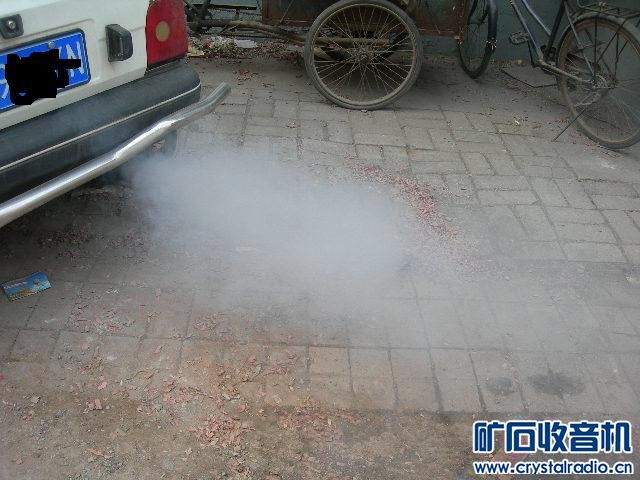

 楼主| 发表于 2014-3-4 19:40:11 | 显示全部楼层

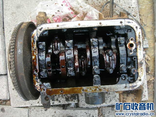

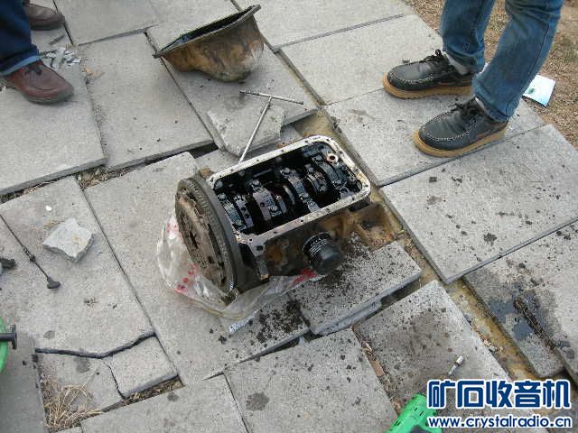

有了第一次拆卸缸盖的经验,第二次就容易多了,本来打算不抬机体换活塞环,无奈奥拓底下的横梁挡住了,用千斤顶支气发动机,大部分螺丝都能拆,但是有两个螺丝太难弄了,干脆把机体拆下来算求! DSCN5586.JPG DSCN5587.JPG DSCN5583.JPG DSCN5584.JPG DSCN5585.JPG

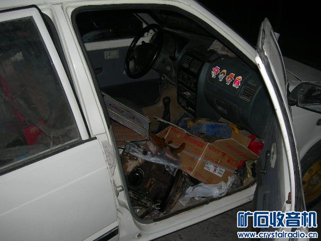

 楼主| 发表于 2014-3-4 19:47:40 | 显示全部楼层

发表于 2014-3-5 22:48:20 | 显示全部楼层
看见楼主的波箱壳,曲轴后油封漏的样子,平时曲轴箱上窜的废气应该不少,估计前后油封你也会换新的吧。
