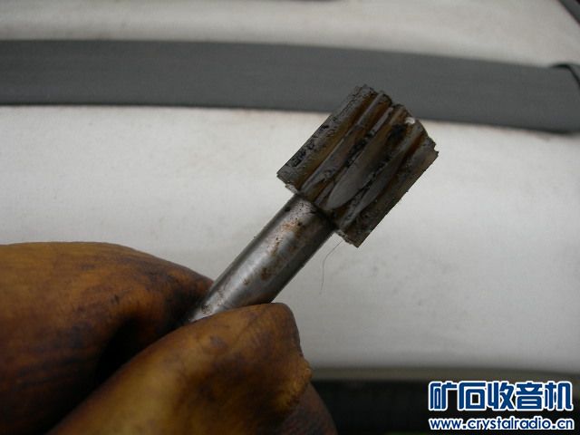

DSCN5577.JPG DSCN5576.JPG 里程表不走了,拆下变速箱里程表被动轮,发现已经损坏,买了对钢的,把被动轮换上,万幸,里程表顶用了。但是塑料主动轮没换,因为要拆变速箱,先这么用吧,如果哪天主动齿轮坏了我就装个自行车码表。

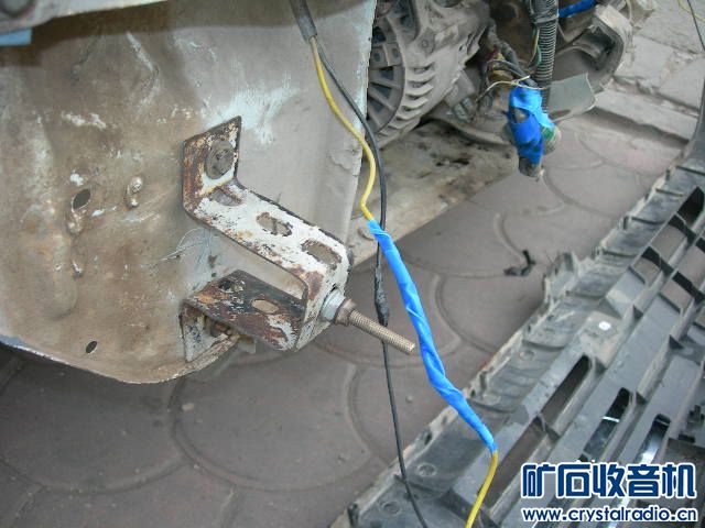

DSCN5573.JPG DSCN5575.JPG 原来保险杠只装了角上两个螺丝,严重晃荡,自己做了个支架,把前面加了两个螺丝,这下纹丝不动了。
