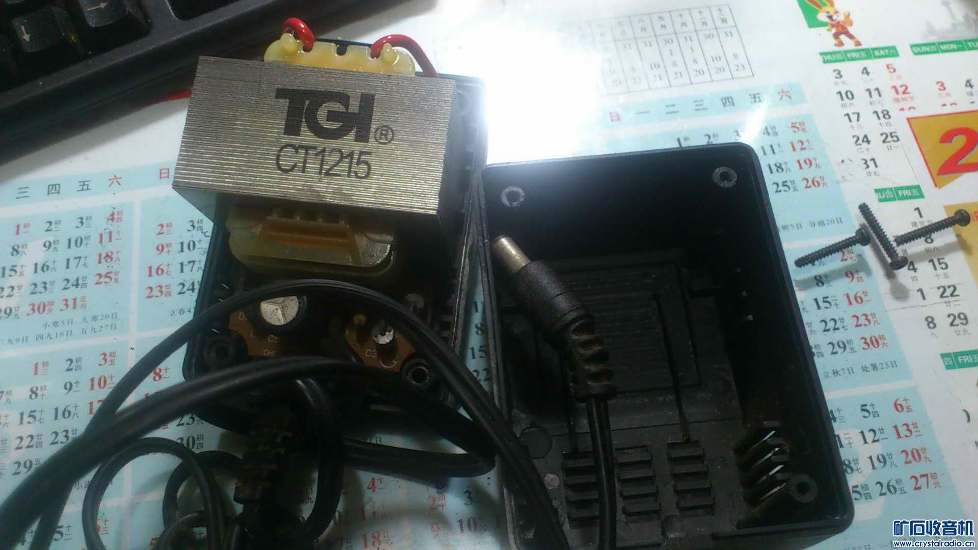

今天又把偶的单12v变压器,拿出来,整流输出端并上8只16v 2200uf的电容,,,音箱还是有嗡嗡声
算啦,,还是用12v3.5a的液晶显示器开关电源吧,,接上去,耳朵贴近音箱的喇叭口,也听不见底噪,只能听见本子的风扇声,,,,,,,想不到10几元的的开关电源竟然比得过偶花费百元diy的变压器整理滤波电路,,,,唉,,手艺不行,,,,放弃了

发表于 2014-2-17 21:09:09 | 显示全部楼层
你不听中波,用音箱上面一点问题也没有。现在开关电源也很简单的,有很多现成的IC ,就是开关变压器自己难D。 危险一点,弄不好要炸管。
做好了,有很多保护功能的,过流,过压,欠压,都可以保护。

电源你没做好,呵呵。
上张成品图,我废弃不用的创新SW320  2.1有源电脑音箱的外置原装线性电源内部图,极简单的,12V1.5A的,你看一下。

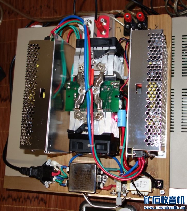

采用开关电源的功放:DIY的厚膜(STK050)功放和产品5.1的数字功放。。

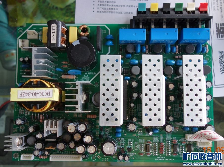

现在用开关电源的 哈曼卡顿成品功放 特意看了下有中波的。

怎么会没有,我八十年代搞电教时,进口的一套SONY语音室系统,输出250W的功放带的是开关电源,19吋的机架式机箱份量极轻,音质与普通线性电源的功放根本没有差别。

发表于 2016-9-2 10:13:31 | 显示全部楼层
那得看这电路多复杂?成本低不了,而国产开关电源多是简单的8脚集成块驱动场管,或是A3改造电源,电压升高,短路爆管是常有的事,现在几百元液晶电视外接电源都是如此,一二年就坏了,而一旦用此类电源,坏了修起来费事,开关变压器都不是标准件,一坏等于报废。我前几天就修了个液晶电视外接电源,电路极简单,8脚驱动块和场管以及失效电容换上,试机又击穿,反复查外围件都没击穿短路,换了个耐压更高场管,开机又击穿,后估计是开关变压器短路,修起来麻烦的很,买个二手电脑电源代替了,比原装功率大可靠
