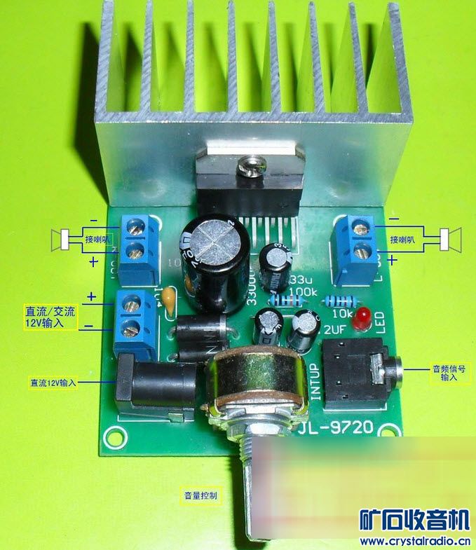

 楼主| 发表于 2014-2-16 16:18:21 | 显示全部楼层
上面是百度出来的,,,,前段时间在坛子里买了个环牛,,用4个10a的二极管做的桥式整流,加上电脑电源拆出来的电感线圈,加上2个拆下来的200v470uf电容做的滤波,,,,,接到
一直有电流声,,还不如12v的显示器开关电源
是因为我的滤波电容太小了吗?
假如开关电源的后面加上大容量电容,,,不是也提高瞬间响应能力了吗?
看看某些电容都能捕猎大型动物了,,,这不是瞬间响应的特点吗?

发表于 2014-2-16 16:29:53 | 显示全部楼层
fanyang95 发表于 2014-2-16 16:18
上面是百度出来的,,,,前段时间在坛子里买了个环牛,,用4个10a的二极管做的桥式整流,加上电脑电源拆出 ...
电容是小了,一般需增大10-20倍,另电容量与电流成正比,静态时如电流很小时有交流声,还可能与布线的接地是否合理有关。
 楼主| 发表于 2014-2-16 16:45:45 | 显示全部楼层
szlz61 发表于 2014-2-16 16:29
电容是小了,一般需增大10-20倍,另电容量与电流成正比,静态时如电流很小时有交流声,还可能与布线的接地 ...
感谢回复,,,电容是拆电脑坏电源拆出来的,,,大多数是16v的,,经过整流后,我的12v变压器出来的电压竟然是近17v
这个俺以前一点都不知道,,整流电路竟然升压,,,,百度了一下,竟然是电容水塘的作用,,所以只能用200v470uf的电容了,串联的电感也没降低输出电压
以后俺不敢diy了,,这东西太昂贵了,,,估计现在花了500了吧,,,啥也没d出来,就买了喇叭和箱子,用这个功放和液晶显示器电源,,,听着也蛮好啊,,偶木耳,要求不高

发表于 2014-2-16 16:59:34 | 显示全部楼层
fanyang95 发表于 2014-2-16 16:45
感谢回复,,,电容是拆电脑坏电源拆出来的,,,大多数是16v的,,经过整流后,我的12v变压器出来的电压 ...
16V的电容也能用,带上负荷电压就下来了。
DIY是一种乐趣,享受的是过程,不然你还不知道整流后空载电压会升高到1.414倍。
