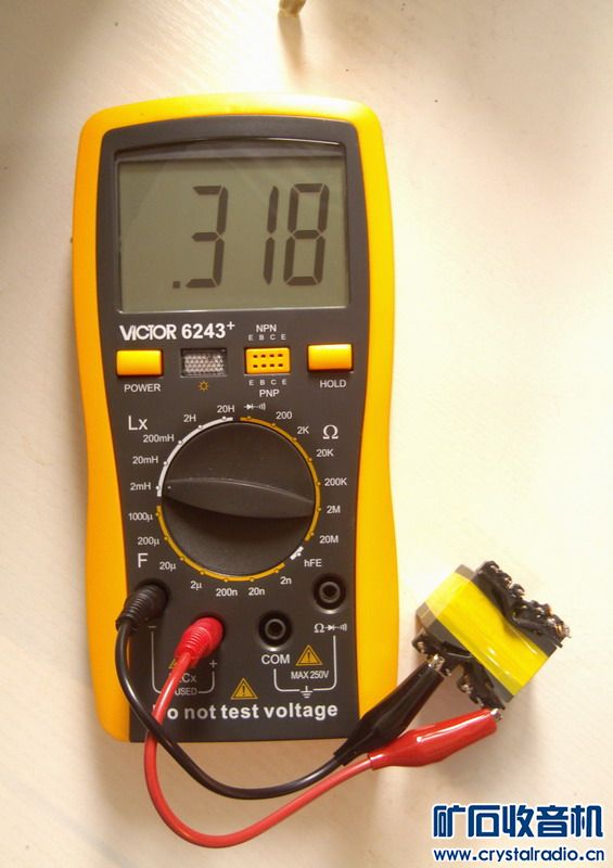

谢谢版主指导,明后天在连线试试。不行就改其他电子管功放线路用这个输出试试,看看线路对其波型的影响有多大。

前一阵子绕开关变压器,也买了一块和您一样的表:
 楼主| 发表于 2014-2-14 17:54:57 | 显示全部楼层
朋友你好,这块的表是后买的,先买的优利德可能是假货没法用,误差比较大,这一块和其他表比较测试的结果差不多的。
发表于 2014-2-14 23:17:06 | 显示全部楼层
高频 端还是差点。分布电容大有关系。 2A3最好还是2.5K比较好。
96片做的这么大的变压器,电感18H,感觉有点小了。
这表 要是能在扩展量程,增加200H(或者100H)和 10000μF档就好了。

谢谢海版,有时间继续调整绕制工艺看看效果。

发烧菜鸟 发表于 2014-2-14 17:54
朋友你好,这块的表是后买的,先买的优利德可能是假货没法用,误差比较大,这一块和其他表比较测试的结果 ...
拍线器做的真是好,。,。这电感表------有点力不从心,。----和我用的差不多-----电感-----最大----20h----不够玩,。三份手艺+七分的工具-----才能出十分的货,。
 楼主| 发表于 2014-2-15 08:24:28 | 显示全部楼层
老兵记忆 发表于 2014-2-15 08:01
拍线器做的真是好,。,。这电感表------有点力不从心,。----和我用的差不多-----电感-----最大----20 ...
呵呵,真是有点力不从心啊,胜利20H的表比较好使用,但是量程不够用,优利德200H的误差太大,刚刚又用200H档的测量初级电感是36H然后用20H档测量是19H左右,误差这么大的电感表怎么用啊。
发表于 2014-2-15 08:40:44 | 显示全部楼层
发烧菜鸟 发表于 2014-2-15 08:24
呵呵,真是有点力不从心啊,胜利20H的表比较好使用,但是量程不够用,优利德200H的误差太大,刚刚又用200 ...
正在留意---------对时弄个台式的电桥,,----这玩意---不能买二手的-------一般都不好用,。
发表于 2014-2-15 09:57:52 | 显示全部楼层
当初急着用又图便宜,选了它,量程确实有点窄。
