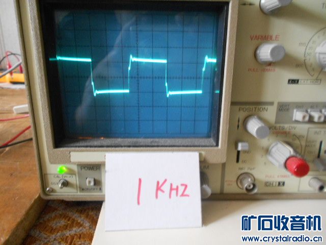

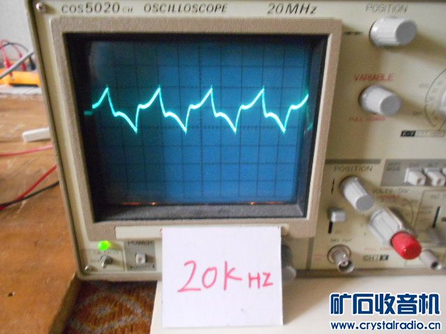

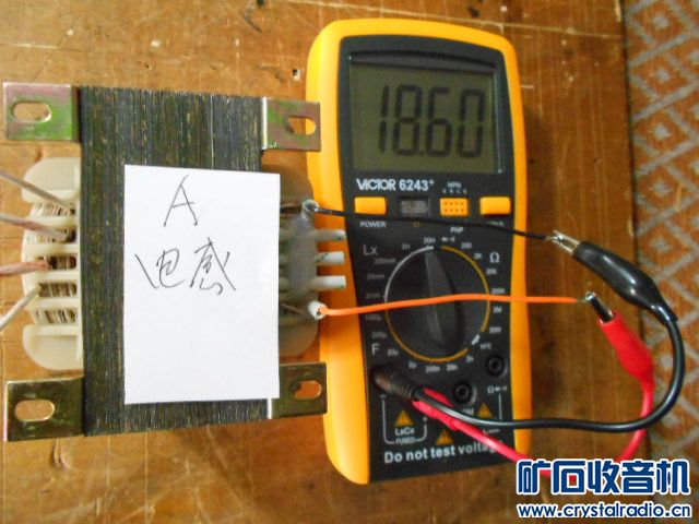

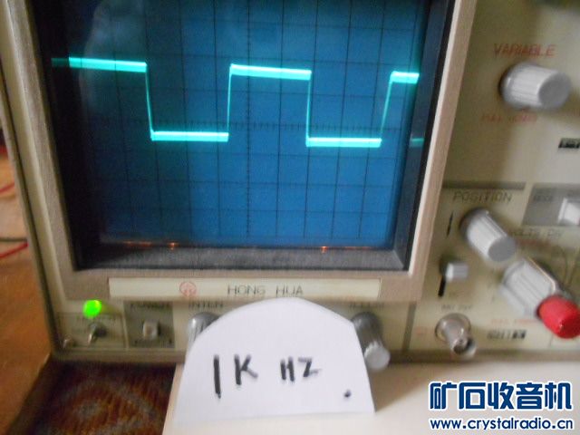

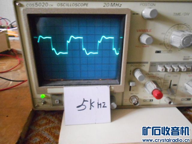

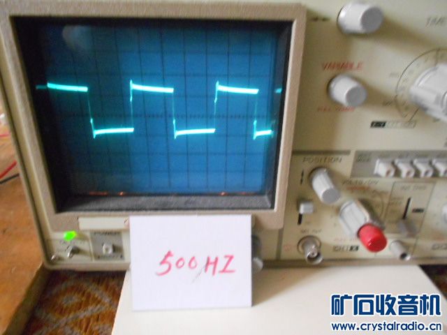

春节期间绕了一对输出变压器,阻抗3K:16,【中间有8欧抽头】准备制作2A3【2A3是原来功放换下来的】功放推一对老南京16欧的号角音箱。片子用2手0.35的Z11的96片,绝缘层垫杜邦0.08厚的T410纸。绕完后还没有侵漆,用胜利4位半电感电容表测试一下,电感18H左右,漏感12mH左右,分布电容4000PF左右,各项指标优于以前用0.35金沙片绕的输出,但是波型却让人失望,没有大的改善,现在还没有侵漆,但是绝缘非常好,还没有烘烤绝缘超过500兆欧。这一次绕和以前的区别是次级用直径1.0的漆包线串接,以前是次级多层并联。朋友们看看示波器测试的波型吧,欢迎指教,有问题下次重新调整绕制。【最后的半园纸标的参数是测试时初.次级地线端没有连接测的,感觉这个波型好一些,但不是正确的联线。】 照片 001.jpg 照片 002.jpg 照片 003.jpg 照片 004.jpg 照片 005.jpg 照片 006.jpg 照片 007.jpg 照片 008.jpg 照片 009.jpg 照片 010.jpg 照片 011.jpg 照片 012.jpg 照片 013.jpg 照片 014.jpg 照片 015.jpg 照片 016.jpg 照片 017.jpg 照片 018.jpg 照片 019.jpg 照片 020.jpg 照片 021.jpg 照片 022.jpg 照片 023.jpg 照片 024.jpg 照片 025.jpg 照片 026.jpg 照片 027.jpg 照片 028.jpg 照片 029.jpg 照片 030.jpg 照片 031.jpg 照片 032.jpg 照片 033.jpg 照片 034.jpg 照片 035.jpg 照片 036.jpg 照片 037.jpg 照片 038.jpg 照片 039.jpg 照片 040.jpg 不好意思最后几个没有连接地端测试的波型图片没传上去。回头在传吧。可能图片太多了。

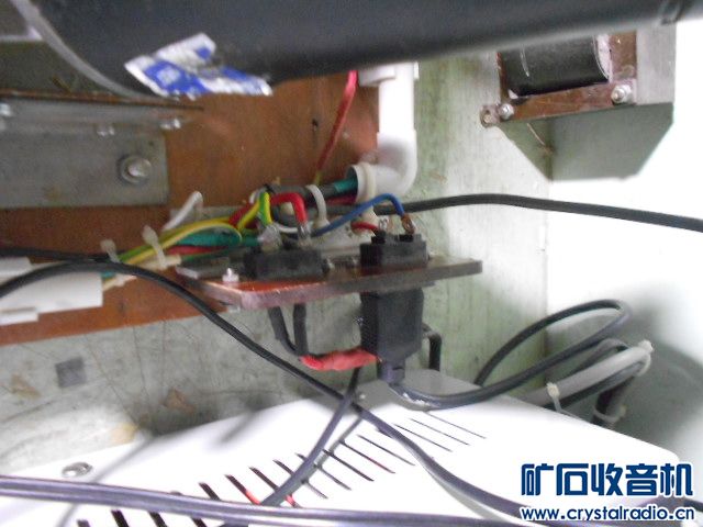

 楼主| 发表于 2014-2-13 17:10:41 | 显示全部楼层
没钞疯 发表于 2014-2-13 16:59
绕线机不错、可否介绍介绍!!!

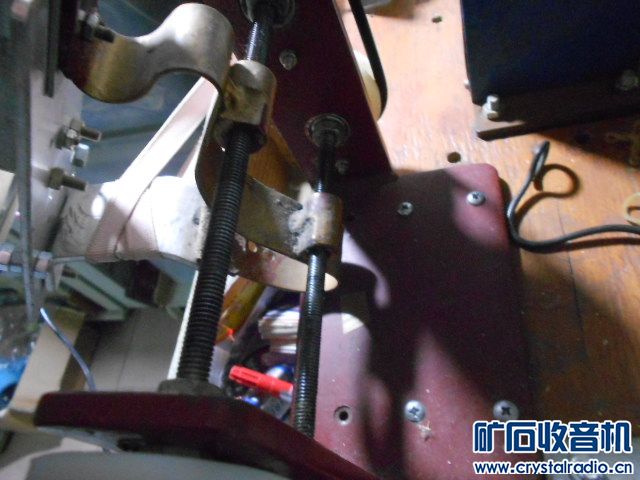

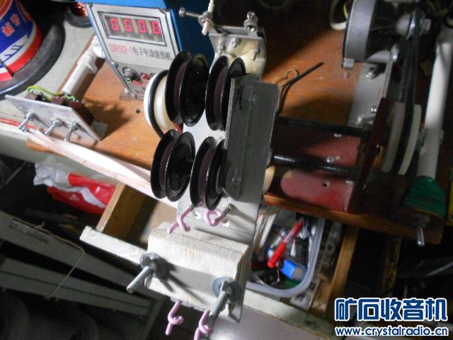

谢谢版主关注,绕线机改了数次了,在绕这个线包时出现问题呢,是一个控制排线电机的开关一个点脱焊了,【这个问题造成我费力气又制作两个正流电源】昨天刚刚找到问题所在。这个帖子是最早的绕线机,是在他的基础上调整加大了电机功率,我改造的绕线机
http://www.crystalradio.cn/forum ... 3&fromuid=72047

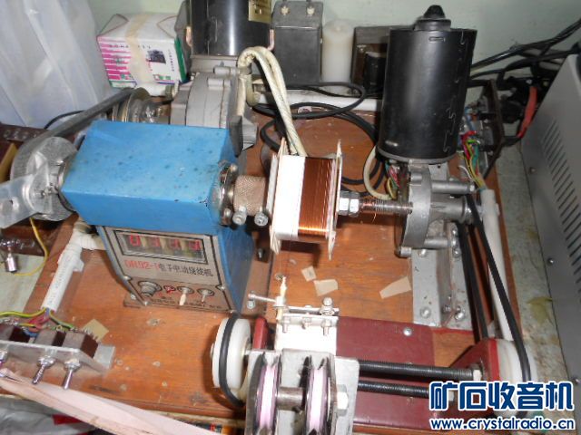

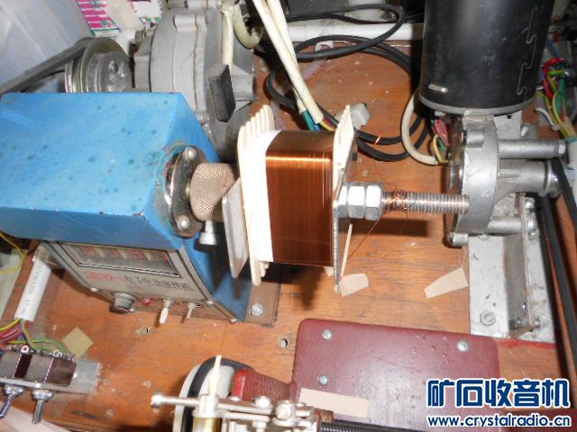

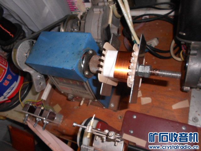

 楼主| 发表于 2014-2-13 17:25:32 | 显示全部楼层
绕线机不错、可否介绍介绍!!!

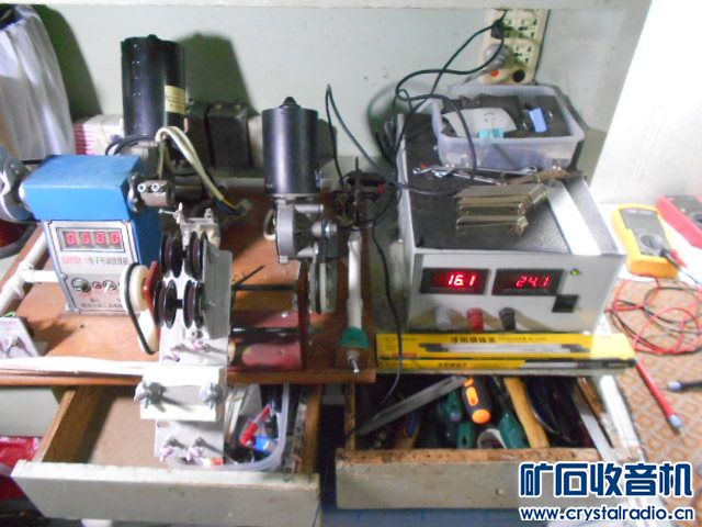

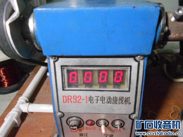

版主看看,刚刚拍了几个图片,是现在用的绕线机。 照片 052.jpg 照片 053.jpg 照片 054.jpg 照片 055.jpg 照片 056.jpg 照片 057.jpg 照片 058.jpg 照片 059.jpg 照片 060.jpg 照片 061.jpg 照片 062.jpg 照片 063.jpg 照片 064.jpg

再把没有传上的几个图片传上吧,如果重复违规了版主就删除吧。这几个图片是信号发生器和示波器地端没连接的测试波型,感觉好一点。 照片 042.jpg 照片 043.jpg 照片 044.jpg 照片 045.jpg 照片 046.jpg 照片 047.jpg 照片 048.jpg 照片 049.jpg 照片 050.jpg 照片 051.jpg
发表于 2014-2-13 18:04:29 | 显示全部楼层
并联那8Ω看看。
 楼主| 发表于 2014-2-13 18:24:20 | 显示全部楼层
390667 发表于 2014-2-13 18:04
并联那8Ω看看。
估计因为绕制关系,8欧波型显示也不好,因为变成4夹2的耦合了。

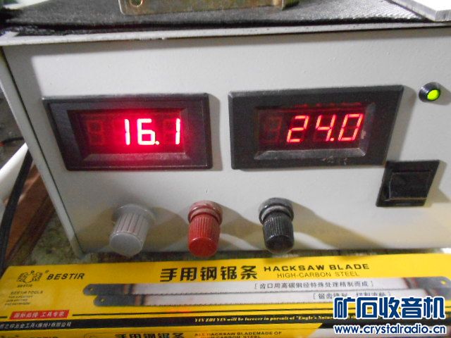

发表于 2014-2-13 18:33:27 | 显示全部楼层

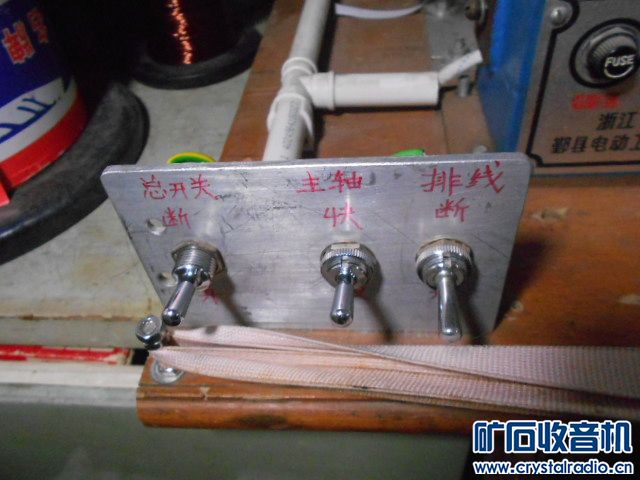

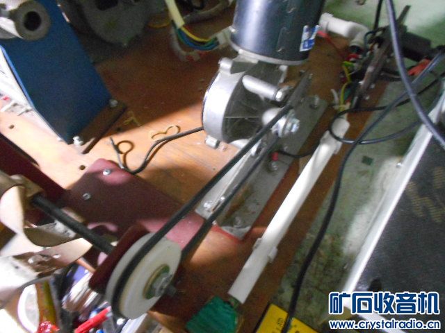

呦西!!!用PPR管、管件连起来的是什么地干活???
发表于 2014-2-13 18:50:13 | 显示全部楼层

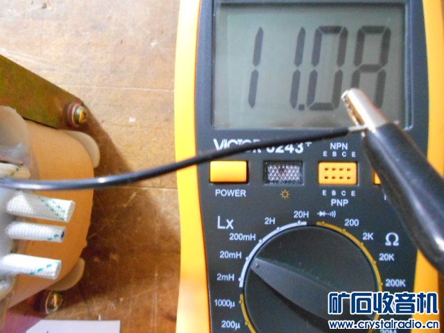

胜利6243+好像应该是3 1/2位的吧!!
 楼主| 发表于 2014-2-13 19:03:37 | 显示全部楼层
布线比较乱,两个电机,一个有反正,一个快慢需要很多线控制,所以用管套上整齐。主轴用两种电压,每一种电压都有快慢转控制。排线电机反正转,向左或者右排线,0-24V调整排线电机的电压,控制转数可以达到各规格漆包线的稀或者密绕。主轴电机改造后力量非常大,绕直径3.0的漆包线没问题,就是排线要用手控制了,呵呵。前些日子想改用编程控制步进电机排线,无奈没有这个能力所以放弃了,好在用这个绕线机比较熟练了。

呵呵,版主精明。胜利6243+是3位半,测电感。用胜利9807A+表4位半测分布电容。因为两个表测试的分布电容基本一样就没有专门上9807A+表测试的图片。

发表于 2014-2-13 19:42:58 | 显示全部楼层
分布电容4000P左右、这个应该是初次级绕组间的电容、可作参考、但不应该是分布电容!!!
发表于 2014-2-13 19:56:26 | 显示全部楼层
饶牛这种手艺活需要RMB和闲功夫~~我还没想涉足次领域
发表于 2014-2-13 20:27:00 | 显示全部楼层
实际上来说、对输出变压器的方波测试结果、不用太介意!!!
次级并联方波好看、好不好听是另回事儿!!!
次级串联方波不好看、好不好听也是另回事儿!!!
最好是再同数据下、花些时间精力金票、作对比测试、上机试听测试、才能出来结论!!!
