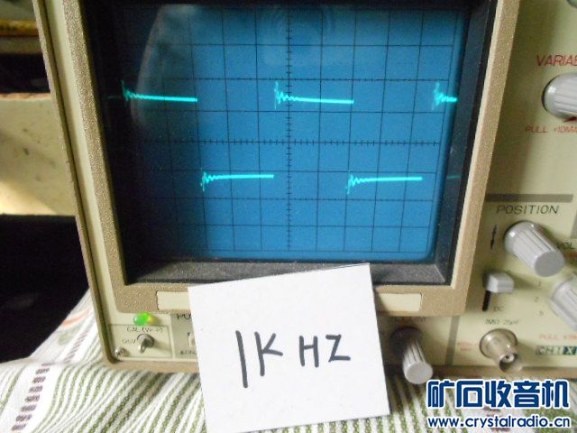

3K:16输出变压器波型测试

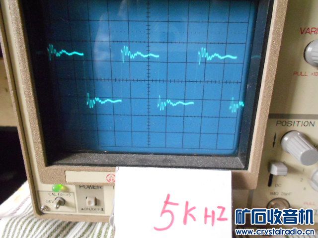

 楼主| 发表于 2014-2-13 20:30:59 | 显示全部楼层
没钞疯 发表于 2014-2-13 19:42
电感18H左右,漏感12mH左右,分布电容4000PF左右
分布电容4000P左右、这个应该是初次级绕组间的电容、可 ...
谢谢。是的,是测试的初始端和次始端的电容,对这个参数在实际工作的影响还不太明白。以前绕的输出都在9000PF以上,这次刻意想降低这些指标,看看上机后有没有变化。火星朋友上次指导了一下,但是实际制作中控制漏感和分布电容的比较麻烦的。具体到实际工作电路中测试分布电容还是一窍不通。输出变压器电感和漏感参数的要在工作状态下测量的结果是正确的,但是这些要设计直流工作线路,自己需要学习才可掌握。
 楼主| 发表于 2014-2-13 20:40:43 | 显示全部楼层
没钞疯 发表于 2014-2-13 20:27
实际上来说、对输出变压器的方波测试结果、不用太介意!!!
次级并联方波好看、好不好听是另回事儿!! ...
谢谢版主,这是我最后的救命稻草“听感”这次用T410纸2手进口Z11片子是花了银两的,结果比以前用2手金沙片和0.08电缆纸绕的输出参数提高不是很大。参数感觉可以但是波型不好是现在的感觉。

发表于 2014-2-13 22:12:06 | 显示全部楼层
试试用绝缘的固定条固定变压器(可以用费的PCB板裁下),这样电感量可能要小很多,再测试下波形看。如果还是这样,那就是次级串联造成的。
发表于 2014-2-13 22:44:52 | 显示全部楼层
后面的方波已经很好了

 楼主| 发表于 2014-2-13 22:59:08 | 显示全部楼层
chyi3688 发表于 2014-2-13 22:44
后面的方波已经很好了
谢谢朋友关注,后面的几个图片波型是好一点,但是是信号发生器和示波器地端没有连接测试的,可能这样测试的结果不准确。

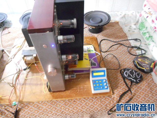

发表于 2014-2-14 03:14:26 | 显示全部楼层
 楼主| 发表于 2014-2-14 07:44:23 | 显示全部楼层
beepbug 发表于 2014-2-14 03:14
测量应该在工作状态下进行,也就是说,你应该通入直流。
如果通上直流,测出的电感会小一点,信号畸变会大 ...
谢谢朋友,哪天连接上电子管功放再用示波器看看吧。
发表于 2014-2-14 09:55:26 | 显示全部楼层
 楼主| 发表于 2014-2-14 10:47:07 | 显示全部楼层
beepbug 发表于 2014-2-14 09:55
连上电子管,那失真就偏大了,因为包含了电子管的失真。
带铁芯的扼流圈和变压器都是非线性器件,电子管 ...
谢谢朋友,这个线路好像看到过,有时间试试。但是感觉还是上机试声音的感觉比较真实,刚刚连线已经试了,一会发图片朋友看看示波器测试参数,结果不怎么样。感觉高频段波型比以前的功放好一点点。

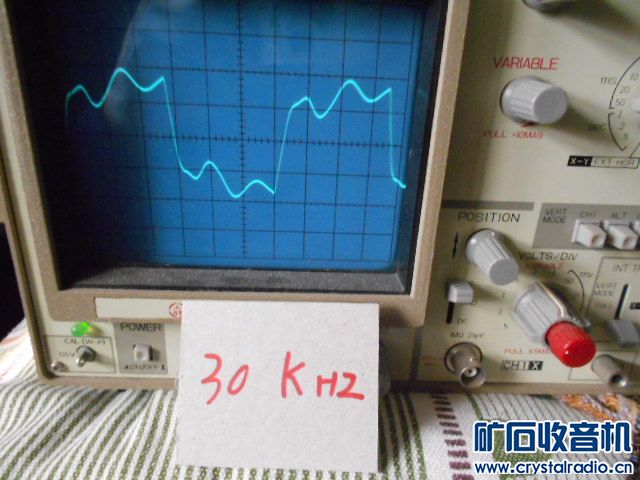

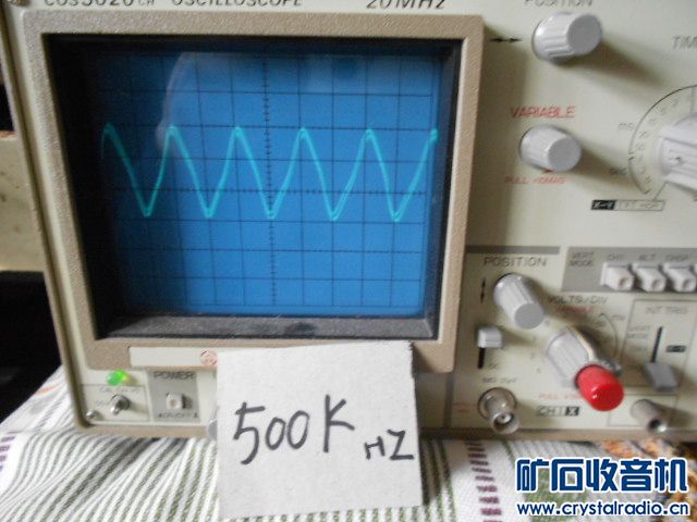

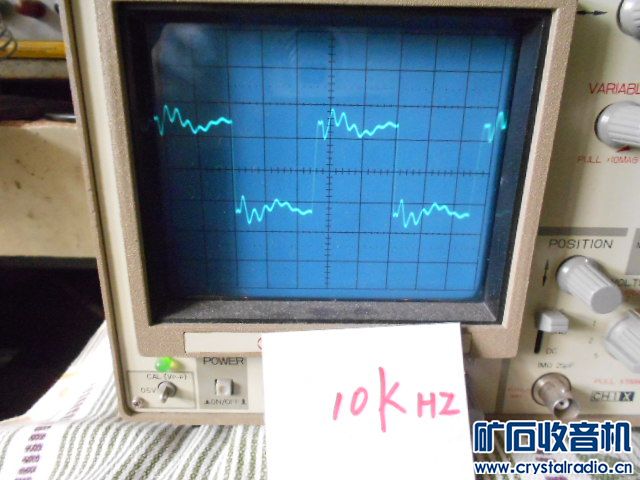

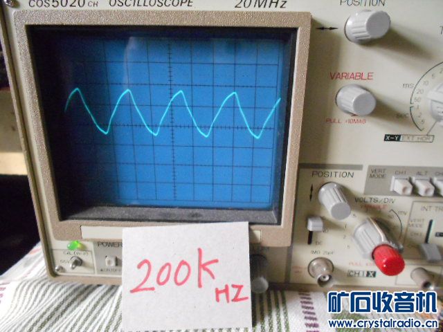

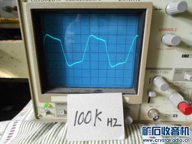

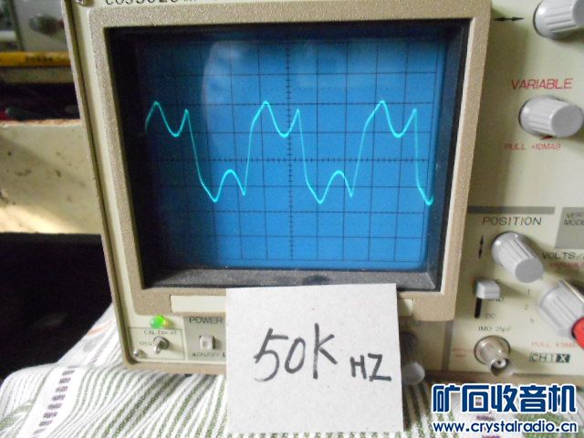

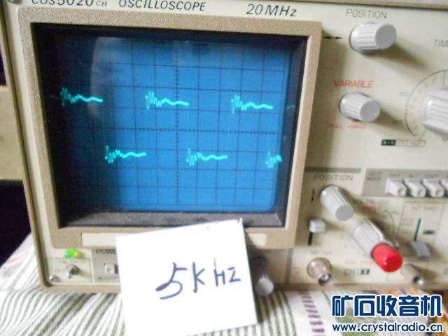

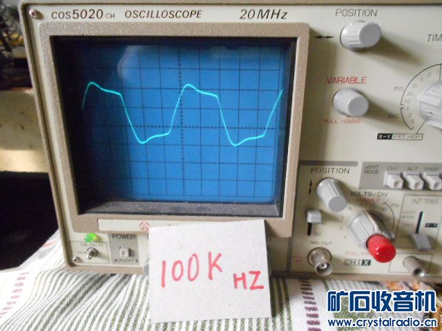

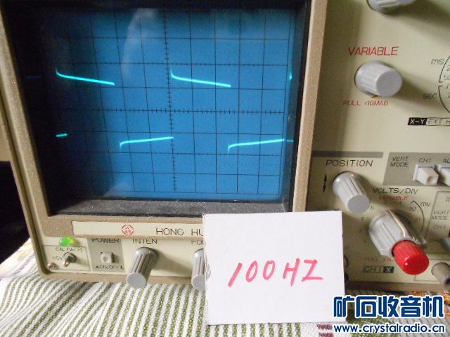

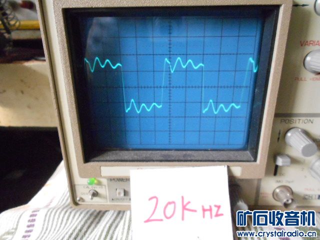

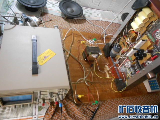

 楼主| 发表于 2014-2-14 11:00:06 | 显示全部楼层

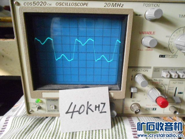

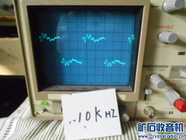

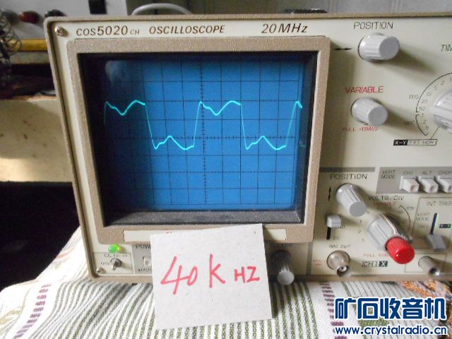

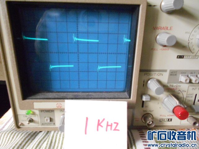

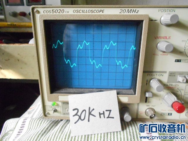

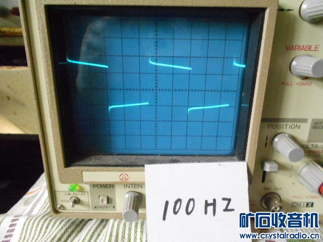

输出上机连线试了试朋友们看看,做了几个30K-200K的波型,不知道有没有意义。attachimg]3223636[/attachimg 照片 002.jpg 照片 003.jpg 照片 004.jpg 照片 005.jpg 照片 006.jpg 照片 007.jpg 照片 008.jpg 照片 009.jpg 照片 010.jpg 照片 011.jpg 照片 012.jpg 照片 013.jpg 照片 014.jpg 照片 015.jpg 照片 016.jpg 照片 017.jpg 照片 018.jpg 照片 019.jpg 照片 020.jpg 照片 021.jpg 照片 022.jpg 照片 023.jpg 照片 025.jpg
发表于 2014-2-14 12:52:51 | 显示全部楼层
断开推动管、在功率管的栅极直接输入信号看看方波是什么样的!!!
