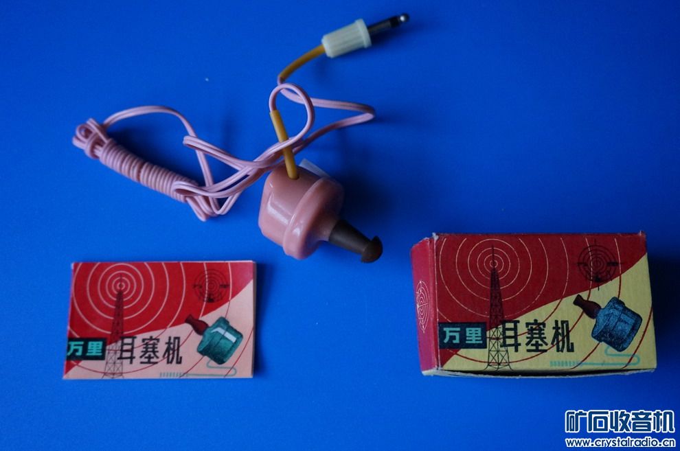

19号,万里636耳塞机,见下面照片:

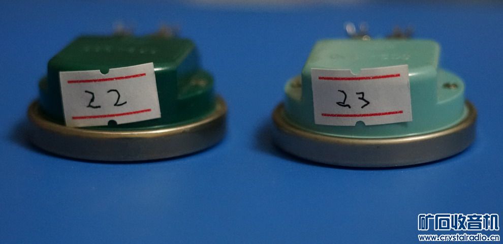

被测的22号和23号耳机:
22号,老版SC2-300耳机(绿色)。
23号,老版SC2-300耳机(青色)。

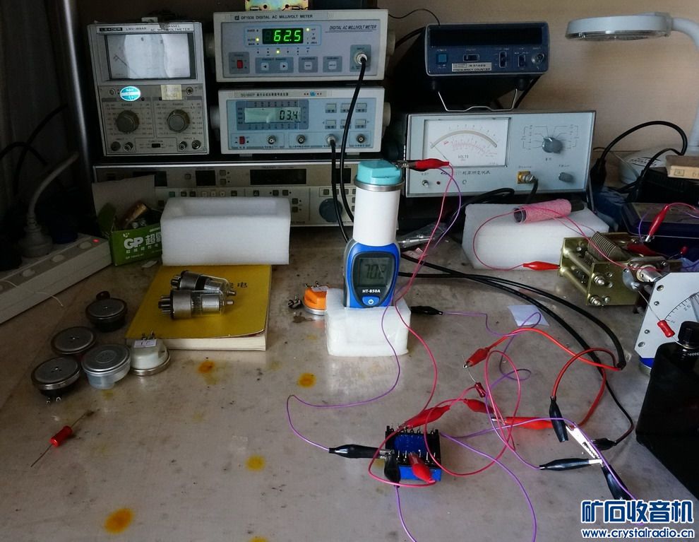

测试方法仍然是等音量功率比较法,在正弦波1000Hz的频点上用声级计测量耳机架上的耳机音量,调整音量大小,使声级计的读数是70.2dB,然后用音频毫伏表测量耳机两端的音频电压,再根据耳机阻抗求得音频功率。
下面是测试现场的照片:

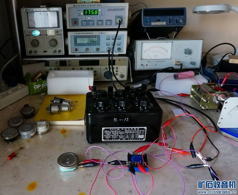

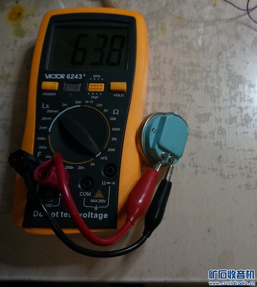

   本来写到这里,该说的都说了,本帖也就可以结束了,但是忽然想到为什么不做一个SC2-300耳机用仿T725 匹配变压器做阻抗变换后灵敏度的实验,岂不更能说明耳机的灵敏度与阻抗无关,下面就是这个实验的具体过程:
   将23号耳机连接到仿T725变压器的公共端和300欧端子上,用替换法测量公共端到100K端子间的实际阻抗是99.2K,用声级计将耳机的1000Hz的声音标定到70.2dB,此时测得的变压器100K端的音频电压是54.5mV,计算出音频功率是0.029uW。
下面照片就是这个测试过程:
   23号SC2-300耳机原来的灵敏度是0.024uW,使用T725变压器将耳机的阻抗提升到了99.2K后灵敏度是0.029uW,灵敏度变化不大,提升阻抗之后的灵敏度是提升之前的83%,这是变压器的损耗造成的,从这几只耳机灵敏度的排序表中可以看出,即使这只耳机的灵敏度下降到0.029uW,其排序的位置只下降了一位,所以这一损耗还是可以接受的。
