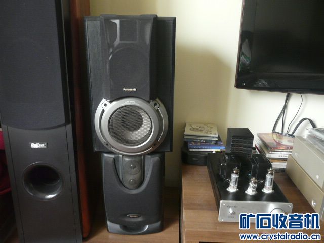

组合音响音箱的改造与利用
发表于 2014-9-3 14:37:58 | 显示全部楼层
白居不易 发表于 2014-9-3 07:57
从后背可以看出来,如果只有一组输入端,可能是简单的电容三分频,如果有两组输入端,下面一组是超低音, ...
感谢白版,后背有一组输入端,是简单的电容三分频。可不可以搞一个通用版的三分频器换上,能不能改善音质。
发表于 2014-9-3 14:47:59 | 显示全部楼层
 楼主| 发表于 2014-9-3 15:38:36 | 显示全部楼层
湖人 发表于 2014-9-3 14:37
感谢白版,后背有一组输入端,是简单的电容三分频。可不可以搞一个通用版的三分频器换上,能不能改善音质 ...
这个要看喇叭阻抗及谐振频率与通用三分频组合是否一致。

发表于 2014-9-3 16:20:44 | 显示全部楼层
不知道该怎么匹配,喇叭阻抗为6欧。

 楼主| 发表于 2015-4-6 08:58:34 | 显示全部楼层
这对音箱改造后听感不错,因此把功放升级了,换了全铝机箱重新制作,6N2换成12AX7,6P14换成俄罗斯的6BQ5/EL84,可以与国产6P14换着听。
