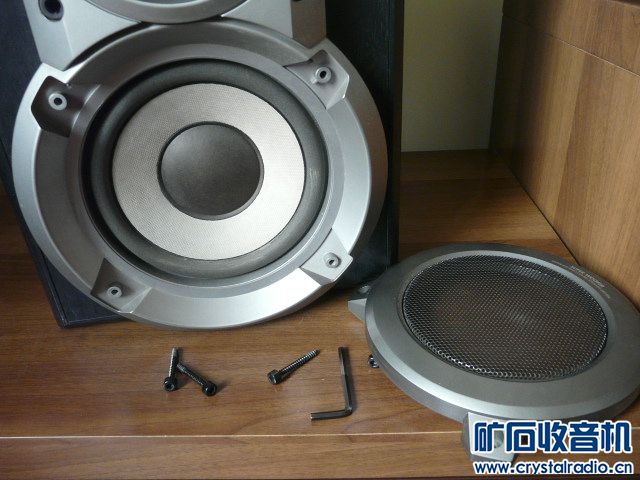

春节搞卫生,准备淘汰一套松下FC-DV150组合音响,这套音响是原房主留下的,基本没有用过,当初价格1万多元。马来西亚制造,包括功放、收音、双卡录音机、5DVD、卡拉OK和音调控制,有主音箱、中置音箱和环绕音箱(环绕音箱已经送人),闲置多年。考虑到我的6P14袖珍功放没有专用的音箱(D3.2落地箱是配EL34推挽机的,还有一对儿飞利浦音箱阻抗为3欧姆),于是决定用主音箱改造一下。
    该音箱标称总阻抗6欧姆,音乐功率150W。每个音箱有两组输入,其中一组为6.5寸超低音喇叭,另外一组是中低音和高音喇叭,均通过分频电容接到接线柱。经过测试,低音喇叭和中低音喇叭为12欧姆,高音喇叭为6欧姆,奇怪怎么来的“总阻抗6欧姆"?前不久曾经质疑该音响的中置喇叭阻抗标注不对,看来小日产品真忽悠中国人,反观飞利浦的音箱标阻抗注比较规范。
      拆卸时,先用内六角扳手卸下超低音喇叭保护罩,再把固定中低音喇叭保护罩的橡胶塞(上面两个)拔出来,拧掉里面的固定螺丝,拿掉保护面板就能拆卸喇叭了

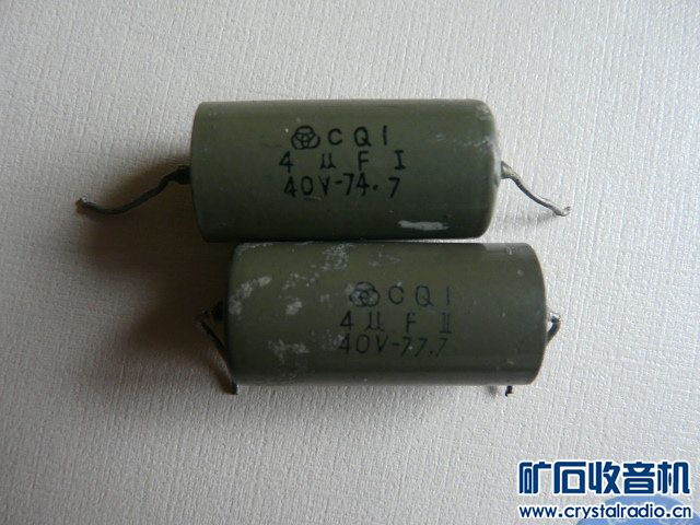

    拆下超低音喇叭,就可以进行改造。在拆卸过程中还发现,其中一个音箱中低频喇叭相位居然接反了,我回忆起一次试听时发现声场混乱,后来再没有动过(也根本用不到)。好在喇叭质量还不错,是双磁钢的,估计灵敏度挺高。为了把三个喇叭充分利用,我决定把超低音喇叭和中低音喇叭并联,把中低音喇叭串接的电容短路,这样音箱阻抗成为真正的6欧姆。而高音喇叭仍使用电容分频,经过试听高音毛糙, 发现原分频电容为2微法电解电容,其分频点高达13KHz,把分频电容改为4~8微法的,手头有4微法纸质密封电容:
实际使用4微法漆膜电容:

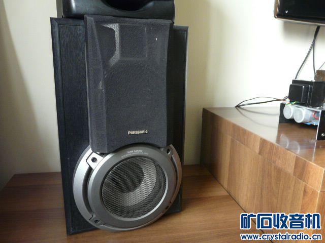

        因为6P14三极接法,实际输出功率只有1.4W多一点,为了降低插入损耗,没有加LC分频器(很多高级收音机,如上广131、132等都是采用电容简单分频)。如果有吸音棉,在箱体内部铺上一些,效果会更好。因为我的功放输出变压器次级有4欧姆和5.6欧姆输出端(当初设计变压器时,初级3500欧姆,次级5.6欧姆接4欧姆喇叭,初级为2.5K),该音箱接到5.6欧姆输出端,初级阻抗为3750欧姆。试听下来效果很好,由于长期不用因此需要”煲“一段时间效果才能达到最佳,虽然只是简单电容分频,但由于6P14三极接法阻尼系数大,控制力强,双喇叭并联低音充沛,高频清晰,灵敏度不低于D3.2落地箱(灵敏度91dB/WM),可以满足小房间放音要求。
   一般输出变压器次级没有6欧姆端子,可以使用初级阻抗5K的输出变压器,把音箱接在8欧姆端,初级阻抗为3750欧姆,与6P14三极接法或6P3P、300B等单端功放3.5K阻抗十分接近,如果功放输出功率大,为了改善音质,需要加LC分频器。
    这种组合音响的音箱很多,二手货也很便宜,完全可以通过适当改造加以利用,其效果远超出电子管收音机机箱。
