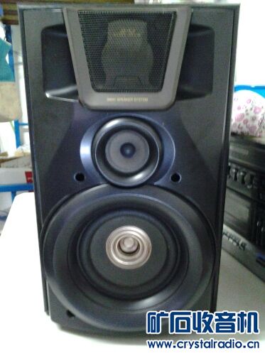

敢问白版,我也有一套松下vc958组合音响,个人感觉音质有点混,层次感很差,是不是所有的组合机都这样,真心想照白版的方法改造一下。
 楼主| 发表于 2014-8-14 21:37:06 | 显示全部楼层
日本组合音响就是那么回事,废物利用而已,不要抱太大期望,组合音响的音箱箱体比较简陋,基本都是电容分频,我的这套音箱分频电容2微法,高音喇叭阻抗6欧姆,分频点高达13KHz,后来改用4微法漆膜电容,声音好了很多。
发表于 2014-8-15 14:18:01 | 显示全部楼层
白老师,理论和实践的高手。
发表于 2014-9-2 20:14:48 | 显示全部楼层
请教白版,我的松下958组合音响,把前面面板4个螺丝拆掉,怎么喇叭还拿不下来呀。
发表于 2014-9-2 21:46:00 | 显示全部楼层
已经拆开了,敢问各位,此音箱是几分频的,上面的两个喇叭怎么一样
 楼主| 发表于 2014-9-3 07:57:35 | 显示全部楼层
从后背可以看出来,如果只有一组输入端,可能是简单的电容三分频,如果有两组输入端,下面一组是超低音,上面是电容二分频。
