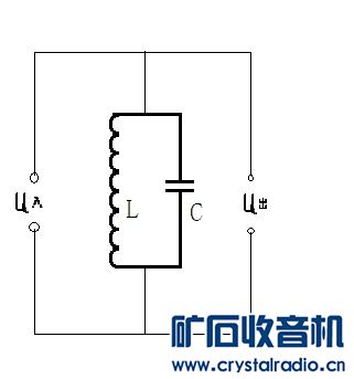

一、有关谐振
一个LC回路(我们主要讨论并联回路,不作特殊说明,均指并联回路),在谐振时候阻抗呈现最大值,是它电阻值的几十几百倍,这时输出信号可以是输入信号的几十几百倍,这个倍数由元件的品质决定,这个参数称为Q值,如下图,假定有两个LC回路,谐振频率相同但是回路1的Q值=150,回路2 001.jpg 002.jpg
的Q值=30,输入10 mV信号,回路1输出U0=1500mV =1.5V,回路2输出U0’=500mV=0.5V。
如果L的数值或者C的数值是可变化的,那么这个回路谐振频率就是一个变化的数值。这是我们讨论的基础。收音机的输入回路、振荡回路、中频选频回路都是可变化的谐振回路。

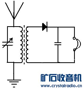

这时最简单的收音机原理图,左边就是电容变化的选频回路。

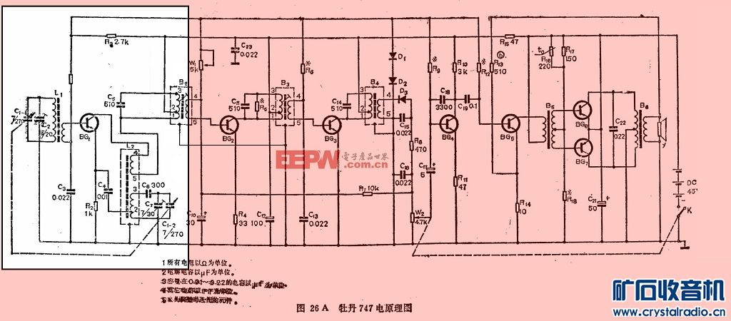

二、具体收音机变频部分的三个谐振回路

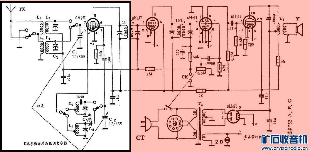

下面图中方框内就是变频部分,电子管收音机:
晶体管收音机
电子管收音机电路(上图)中,输入谐振回路由L4、C1、C3 ,振荡谐振回路由L6、C2、C4、C5,输出谐振回路是IFT1内含谐振电容,其中,C1、C2是空气介质同轴双联可变电容器,容量12—365pf,C3、C4是微调电容,容量10----40pf,C5是中波垫整电容,使用250----600pf可变电容,这几个都能调整容量; L4是天线谐振线圈,L6是中波振荡线圈,一般是固定值(后期机器C5使用370pf固定电容,L4、L6使用磁芯线圈可以调整容量)。
晶体管收音机电路(下图) 输入谐振回路由 L1初级、C1-1、C2组成,振荡谐振回路由、C1-2、C6、C7组成,输出谐振回路由B2初级、C5组成。C1-1、C1-2是有机密封同轴双联可变电容器,容量7—270pf,C2、C7是微调电容,容量分别为5---25/7---30pf,C6是中波垫整电容,使用250---300pf范围的固定电容。L1初级是天线谐振线圈,L2初级中波振荡线圈,都有一定的电感量调整范围。

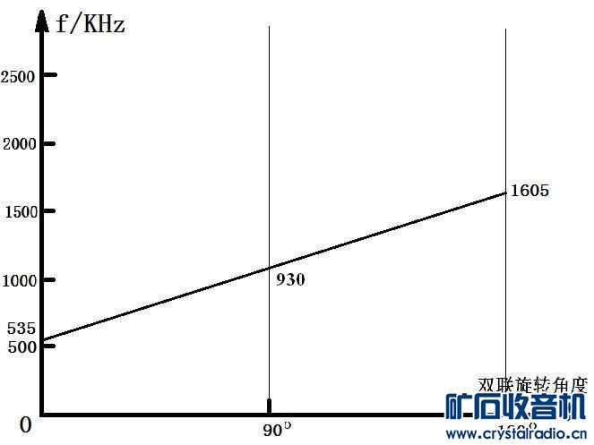

符合要求。上面计算没有考虑分布电容及其差异,实际上C3使用一只10----40pf的微调电容,调整到适当容量使C3和分布电容之和等于刚才的计算值32pf。现在我们得到了一个合乎要求的谐振回路,双联转动角度从0----180度,输入谐振回路的谐振频率为535----1605KHz,双联电容
旋转角度和频率的关系如下图曲线所示。(示意图930KHz的精确数值应该是926.65)
这按照是直线波长式可变电容器与固定电感组成的谐振回路变化规律绘制的曲线,双连旋转90度角,频率是几何平均值
中心频率=(535*1605)0.5  =926.65
取整数930KHz
双联旋转角度与容量变化关系规律有以下几种形式:1,直线电容式 2 直线波长式 3 直线频率式4 对数式。我们常见250/290空气介质双联是最简单的直线电容式,因此收音机刻度盘1000KHz往低端,刻度越来越稀疏,往高端,刻度越来越密集。直线波长式要好一些,最好的是直线频率,双联的叶片形状是近似压扁了的阿基米德螺线形状,又窄又长,一端很尖,现在很少见了。

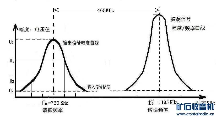

(一)理想的振荡回路:双联转动角度从0----180度,振荡谐振回路的谐振频率为1000----2070KHz。在双联的任何一个角度,两个回路的谐振频率都相差465KHz,如下图:
双联转动角度从0----180度,输入谐振回路的谐振频率为535----1605KHz,振荡回路产生振荡的频率可以比输入回路高(或者低),混频后输出两者的差(和)。如果要求混频输出一个固定值465KHz(即超外差接收中的中频,选择这个数值的原因及优缺点不在本文讨论范围,历史上中频曾经选择过175KHz),那么振荡回路的谐振频率有两个选择:

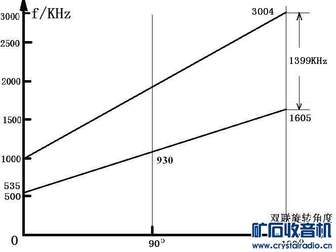

根据两个计算结果,我们得到了两条振荡回路谐振频率与双联可变电容转角关系曲线,如下面两幅图的曲线。
左图方案在波段低端频率差为465KHz,高端为1399 KHz,最大误差在高端为1399-465=934 KHz,相对误差934/465=200.86%
右图方案在波段低端频率差为135 KHz,高端为465 KHz,最大误差在低端为465-135=330 KHz,相对误差330/465=70.97%
3、中心频率计算  波段中心频率930处对应的振荡频率1395KHz作为标准,计算电感量。
先使用输入回路电感量来计算输入回路930KHz时候可变电容容量是多少?
回路总电容C=1/ (2*3.14*930000)* (2*3.14*930000)*0.0002237=13105*10-12f=131.05pf
可变电容=回路总电容--32=99.05 pf  因为两连相同,可以依据此数值计算振荡回路的电感量。
L=1/ (2*3.14*1395000)* (2*3.14*1395000)*99.05*10-12=0.00013154H(*106转换为µH= 131.54µH)
再计算双联最大、最小容量时候的谐振频率:
F=1/(2*3.14*(0.00013154*397*10-12)0.5)=696813=696.8KHz
F=1/(2*3.14*(0.00013151*44*10-12)0.5)=2093076=2093.076KHz

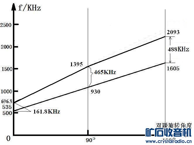

我们又得到一条误差小于上述方案的振荡回路谐振频率与双联可变电容转角关系曲线,如下图。
在波段低端频率差为696.8-535=161.8KHz,与中频的频率差为465-161.8=303.2 KHz,相对误差303.2/465=65.2%
在波段高端频率差为2093-1605= 488KHz,与中频的频率差为488-465=23 KHz,相对误差23/465=4.95%。
为什么此曲线高、低端误差相距如此巨大,好像曲线也不是直线,原因是像输入回路一样并联微调电容,已经实行了高端的改进措施了,而低端没有改进措施。

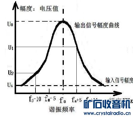

(四) 混频输出端的状况
这样的误差是否影响信号的放大传输呢?
本机振荡信号和天线感应来的输入信号经过电子管(晶体管)的复杂作用,产生了许多新的信号,其中有:本机振荡信号、输入信号本身,二者的和、差,其他更加复杂的组合频率等等很多,后面的比前面的幅度要小。
这些信号同时送到混频输出端-----中频变压器初级,回路谐振于中频频率465KHz,只有本机振荡信号与输入信号的差是465KHz,与输出谐振回路形成谐振,不仅没有减小,而且放大到原来的Q倍。而其他各信号,与谐振频率相距甚远,不能形成谐振。

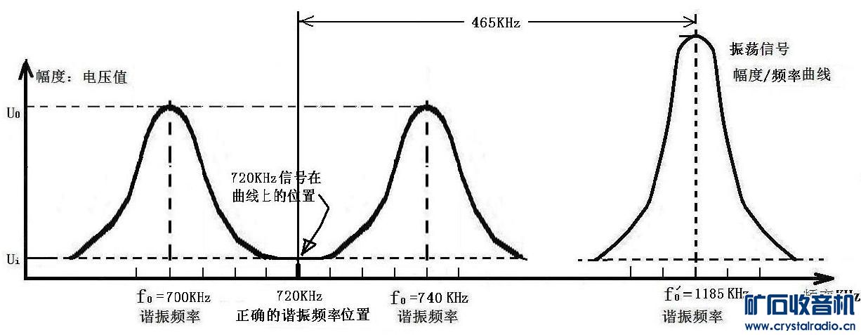

比如,接收1000KHz信号,本机振荡频率1465KHz,输出端的信号群中有1000、1465、1000+1465=2465、1465-1000=465及其他许许多多幅度更小的组合频率。我们对照312-1型中频变压器的特性曲线分析一下数据,就可以直观认识到为什么其他频率不能传送到下一级,中频误差有多大影响了。312-1型中频变压器的特性曲线如下图。
当频率偏离中心频率5KHz时,信号幅度比中心频率衰减7.5dB,偏离10KHz,衰减了17.5 dB,换算成倍率分别为中心频率信号幅度的0.42和0.13。
我们按中心频率设计,低端距离标准值465KHz偏离了303.2KHz,输出信号微乎其微了,这就是等容双连问题。

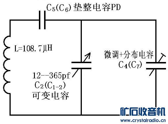

最大容量要下降到192.75,我们在可变电容和微调电容并联基础上,串联一个电容,以达到要求。这个电容被称作垫整电容或者配定电容PD。如下图。
017.JPG 有的电路C4并联接在L两端,计算公式是先串后并,公式有变化。
192.75=C5*(365+32.98)/(C5+(365+32.98))
C5=(365+32.98)* 192.75/((365+32.98)-192.75)=376.46 pf
这个计算不是很严谨,实际上前后计算结果有相互影响,当年工程师们是使用多次逼近的方法找到最佳数值的。

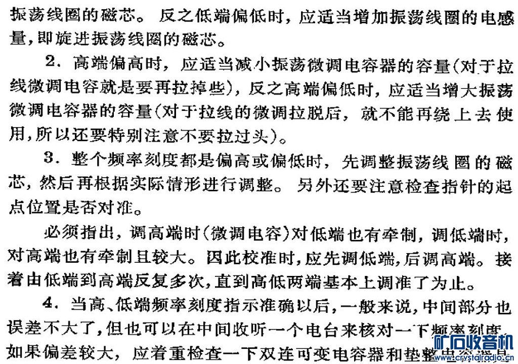

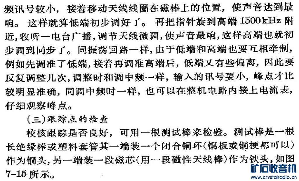

实际上串联垫整电容比上述值稍大一些,曲线左端段再稍稍上抬,在600KHz达到准确跟踪,并联的微调电容同样稍大,曲线右端更加下压,在1450 KHz达到准确跟踪,这样做可以分散误差,得到如下图曲线,曲线上面任意一点的误差均小于2.2%,效果更好。
至此我们把使用等容双联可变电容的输入回路、振荡回路的跟踪问题分析完了。
上述数据及计算只考虑了谐振、跟踪,其他问题忽略。实际设计电路时,情况比上述计算更加详细、具体、复杂。使用逼近法计算出的各组数据请见链接文件《超外差收音机天线、本振回路参数计算》

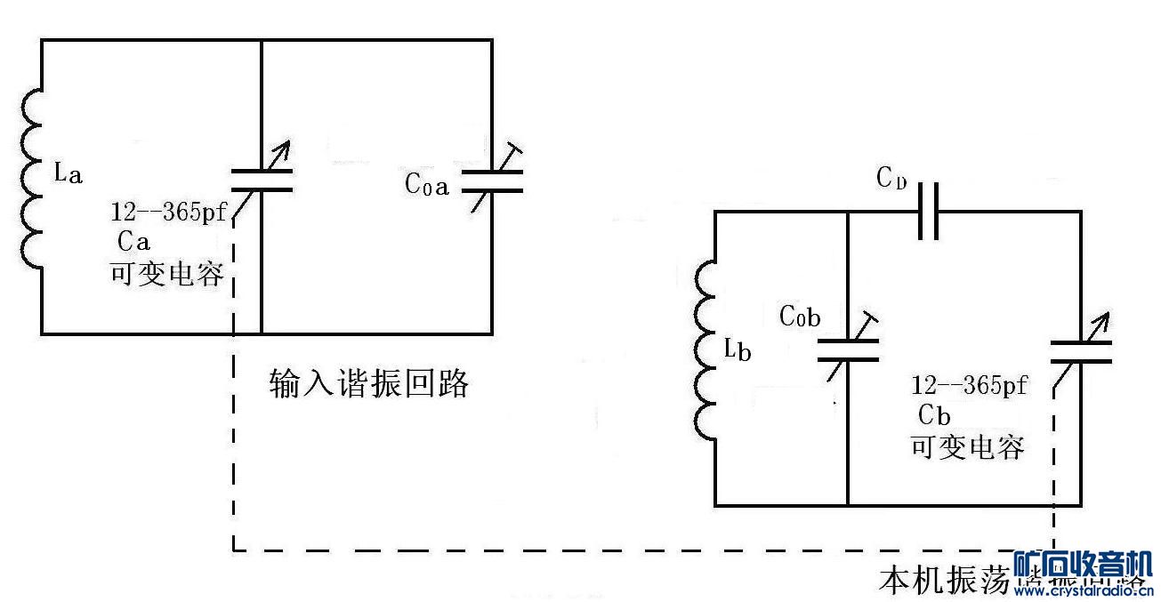

一、两个谐振回路的理想模型
通过上面的分析,我们得到了两个谐
振回路的组成结构如下图
019.jpg 为了说明方便,我们重新定义各个元件的编号。La:输入回路谐振电感Ca输入回路可变电容,C0a输入回路微调电容,Lb振荡回路谐振电感,Cb振荡回路可变电容,C0b振荡回路微调电容,Cd垫整电容
有时候振荡回路的微调电容与电感线圈并联,二者等效

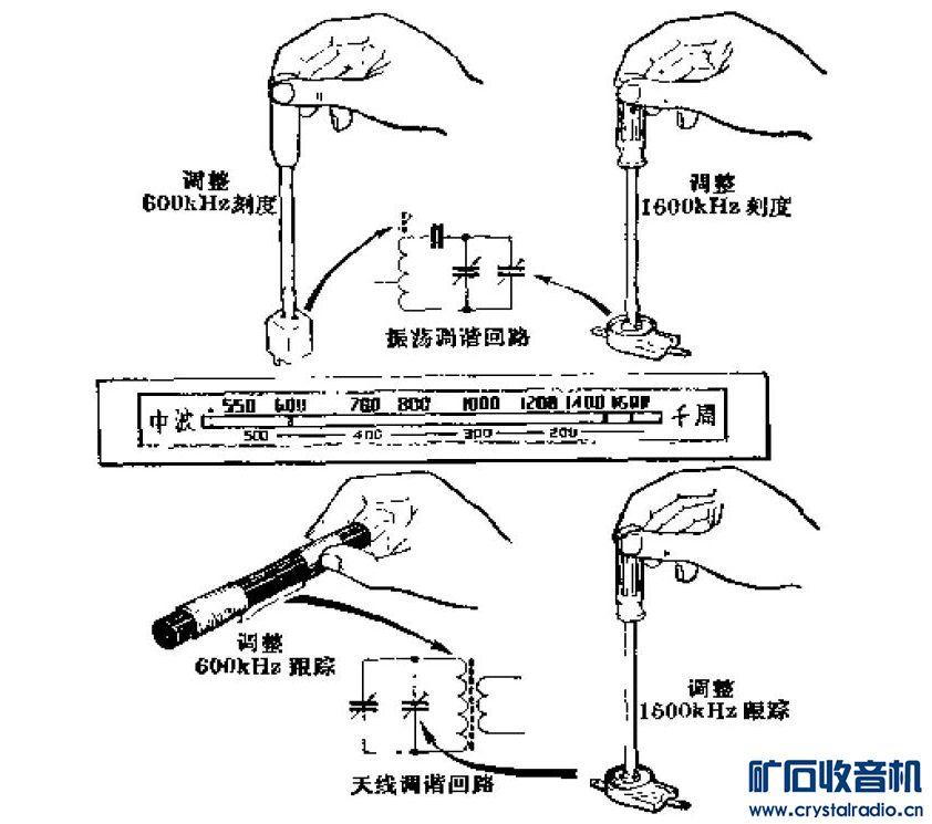

发表于 2014-5-4 22:51:13 | 显示全部楼层
当年使用的铜铁棒,统调过程中,不可少的工具。
铜铁棒实物照
铜铁棒实物照
 楼主| 发表于 2014-5-5 19:46:49 | 显示全部楼层
谢谢您的铜铁棒实物照片
