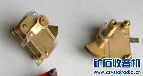

新做了一部单管机

 楼主| 发表于 2014-1-20 17:02:47 | 显示全部楼层
scmydst 发表于 2014-1-20 16:47
这个类型的老式收音机薄膜单连可变电容现在价格已经高得离谱,我等只能在网上看看了,拥有它已是奢望了。 ...
有些东西真的是可遇不可求的,好东西有时偶尔能碰到,特别是旧货摊上,而且也不贵。我上次在修电器的老人那里一堆电子管堆里找到了一只苏联EM80,2元给了我,起先我以为是老化的,上机性能非常好!值了!网上炒得很贵。
发表于 2014-1-20 17:05:57 | 显示全部楼层
其实也没有什么用,我有三个从来不用
发表于 2014-1-20 17:15:47 | 显示全部楼层
枫丹白露 发表于 2014-1-20 17:05
其实也没有什么用,我有三个从来不用
您好 朋友,您说的三个从来不用可变电容是这样的吗:
发表于 2014-1-20 17:28:59 | 显示全部楼层
差不多。。。。

发表于 2014-1-20 20:41:50 | 显示全部楼层
微笑林间漫步 发表于 2014-1-17 10:17
此机磁棒方向感强,在窗台边声音洪亮,能收2个台。此机有几个问题求教坛友,一是手碰旋钮中心螺丝有严重啸叫 ...
可变地线接错了
发表于 2014-1-20 22:42:28 | 显示全部楼层
单连动片要接地。
发表于 2014-1-20 22:43:40 | 显示全部楼层
这个好,铜的,不易氧化。

 楼主| 发表于 2014-1-21 09:42:45 | 显示全部楼层
老国哥 发表于 2014-1-20 20:41
可变地线接错了
老师您说的地线是定片的那个接头吗?您是看了我的图发现的问题吗?可书上的确是这样画的,我也严格按此图装的。如何改进?
 楼主| 发表于 2014-1-21 09:45:15 | 显示全部楼层
我一直想要个红色的。漂亮!最近想买一个圆形的可变,就是636机里的那种,发现那种可变用在单管机上不好安装旋钮啊!
 楼主| 发表于 2014-1-21 09:47:43 | 显示全部楼层
北极兵 发表于 2014-1-20 22:42
单连动片要接地。
动片我好像只接了线圈抽头?那么如何接地?电子管收音机有公用地线(铁壳)那么单管机如何接地?
 楼主| 发表于 2014-1-21 09:56:34 | 显示全部楼层
北极兵 发表于 2014-1-20 22:43
这个好,铜的,不易氧化。
小物件看着挺可爱的,听说是大空气可变向密封可变过度的产品,不知道那是此种可变主要用在哪里?没有发现老晶体管收音机里用这种可变的。还有想购入一只圆形的可变(636机里用的那种)不知性价比如何?没有见过实物,好像那种可变不好安装旋钮啊。
