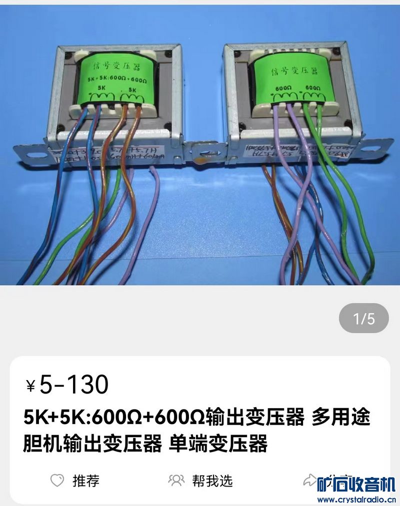

这样的话,用150欧或者600欧输出的耳放输出牛岂不是更好?
发表于 2022-5-8 13:00:53 | 显示全部楼层
好久不见激光兄了,咋一看以为激光兄又回来了。
发表于 2022-5-8 13:02:26 | 显示全部楼层
就像这种耳放输出牛,就非常好,次级5K+5K,初极600可以并也可以串。
发表于 2022-5-8 13:08:40 | 显示全部楼层
山东激光怎么好久不见了啊
发表于 2022-5-8 16:50:00 | 显示全部楼层
以为激光兄又回来了
发表于 2022-5-8 17:08:52 | 显示全部楼层
在音频变压器方面,哪有什么捷径好走哦!
仪表电牛我也买过,矿山牛我也买过,到手结果就呵呵了。
如果电牛、互感牛能用来当音频牛,那探戈、伦达、何以成名立足这么久!
想想以前上过得当走过的弯路掉过的坑,还真是图样图森破,有的时候太草率。

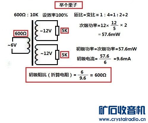

发表于 2022-5-8 20:05:10 | 显示全部楼层
求是 发表于 2014-1-9 12:43
兄好!
那个红线,确实是初级中间的线,两边的圈数一样的
但10K牛从中间分开,两边的阻抗不能是简单的5 ...
10K分开,就是2.5K+2.5K
发表于 2022-5-8 21:02:18 | 显示全部楼层
凯凯大师 发表于 2022-5-8 20:05
10K分开,就是2.5K+2.5K
倒相信号牛所连接的电子管(负载)为甲类工况时:标注600Ω:5K+5K是正确的;
只有倒相信号牛所连接的负载为乙类工况时:才有600Ω:2.5K+2.5K的可能。
但是,倒相信号牛所连接的电子管(负载),通常都是甲类工况,所以标注600Ω:5K+5K,才是正确的!
个人理解,仅供参考!
发表于 2022-5-9 08:24:16 | 显示全部楼层
只有倒相信号牛所连接的 ...
这样啊,好吧
发表于 2022-5-9 08:27:18 | 显示全部楼层
只有倒相信号牛所连接的 ...
不对啊 ,变成2个线圈后,阻抗Z明显变化,功率应该和原来不同吧,你的计算是在功率相同情况下计算的吧
发表于 2022-5-9 09:58:15 来自手机 | 显示全部楼层
如果只有一个次级线圈接负载,也就是只有了单臂工作,那它就是600欧:2.5K了;两臂都工作(即推挽),那就是600欧:5K+5K!能量守恒,这是它的实质,这问题必较绕,慢慢思考!
发表于 2022-5-9 10:10:35 | 显示全部楼层
做电压传递时只考虑变比就行了。做功率传递时再考虑多绕组阻抗的问题。
发表于 2022-5-9 10:21:09 | 显示全部楼层
非双线并绕,凑合玩,不会有好效果,听个响罢了。
发表于 2022-5-9 10:25:48 | 显示全部楼层
变压器无论用于电压传递(升压或降压),还是功率传递(升阻或降阻),其能量守恒的实质是不变的,这正是只会机械的用变比推导阻抗者的困惑所在!
