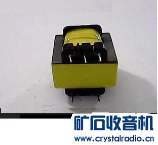

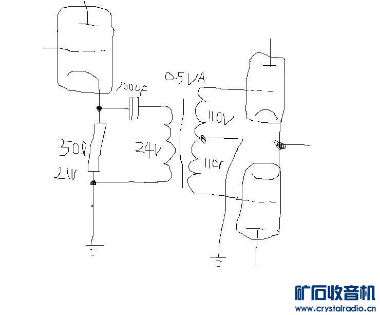

我翻腾出两个很久以前买的小变压器,是在广州二手电子市场碰到的。不晓得是什么进口设备上的,输入电压为110-220V两种电压,输出是24V,40毫安的。测量初级直流电阻为6K,电感万用表20H,超出量程。次级为35欧姆的直流电阻。我用6N6做阴极输出,推动这个变压器,次级为两只6P3P,做推挽输出。输出变压器是20WP-P7K的变压器,那震撼的效果以及优异的音质表现,让我激动不已!后来我又找出1只以前打算做2P2的单端输出变压器,参数是0-110-220V输入,12V输出,3W变压器。把其中一只进口的替换了下来,结果两个声道,使用国产变压器的音量明显增大,但是中频和低频响应明显下降,显得干涩。事后仔细查看变压器。进口的铁芯是0.2毫米的灰色片,国产的是银白色,0.5毫米片。上述试验,要是能找到铁芯为0.2毫米,高质量矽钢片微型电源变压器,带有110V和220V端子,次级为12V以上的变压器。代替推挽电路里的输入变压器,绝对是一个很好的选择。利用阴极输出,使用电容耦合,巧妙地解决了阻抗匹配和变压器过直流 引发的磁饱和问题。阴极输出也可以使频响得到延伸。不过阴极输出,电路的电压增益为1,因此增加一级电压放大,就能很好地解决这个缺陷。

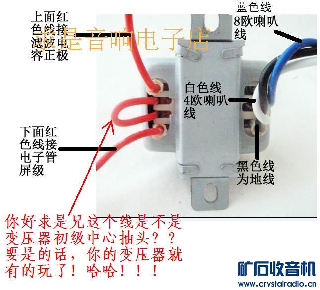

不好意思,触动了老兄的敏感了,不好意思!不过也给你带来商机。可以制作这样的输入变压器嘛。另外询问一下,你的10K输出变压器,初级中间的红色线,是不是初级绕组中心抽头,如果是的话,那就有得玩了,你的变压器音频效果肯定比我以前找的进口微型变压器好!老兄的10K变压器,又有了新玩法了!!!!!!!!!!!

兄好!
那个红线,确实是初级中间的线,两边的圈数一样的
但10K牛从中间分开,两边的阻抗不能是简单的5K+5K了......

我用来做输入耦合倒相,你的变压器,用在这里,正好合适,耦合系数和频响,肯定比我以前找的小变压器好得多。而且留有防止磁饱和的缝隙,直接用6S6的阴极输出电路中,把变压器的0-8欧姆串联到6S6的阴极里,效果肯定好。回头我把我的电脑小功放上的输出变压器拆下来,试验一番(以前在你那里邮购的小变压器6N2,6N1功放)。到时候我再汇报试验效果。

这种变压器的初级电感量好像小于5H呀。我以前有这样2个变压器,本打算用于6P3P的推挽输出,考虑到电感量的原因,就没再考虑他。最后做了2部TDA1521的单电源功放。效果也是不错滴。5WX2的输出功率。在胆机里没用上,用到石机里了。

我记得我那两只220v空载电流只有13-14mA电感应该远大于5H吧!
