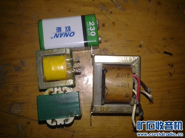

我晚间把求是兄的10K /8欧姆的变压器拆了下来,试验了一下6n7p的推挽,零栅偏压,竟然非常震撼,在8欧姆的扬声器两端电压为9伏!达到10瓦的输出功率。阴极输出为6s6
 楼主| 发表于 2014-1-9 22:33:57 来自手机 | 显示全部楼层

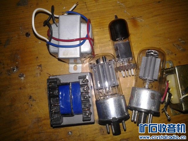

周末试验一下6s6阴极输出,求是兄的10K /8欧姆的变压器做推挽输入变压器,功放管子用6P 3p ,预计输出功率在10到15瓦。阳极电压270伏。我已经准备好了变压器,管子以及求是兄的输出变压器。第一张照片里,左边的是求是兄的输出变压器。右边的是我在2005年在广州的二手电子市场购买的两只进口变压器。

晚间用求是兄的输出变压器,6s6和6n 7p 推挽放大,音质非常不错,很好。比进口的小电源变压器好的多。我两次倒换试验音质,求是兄的输出音质非常出色。最后用现在的那种小变压器,音质很明显的差了。照片左面的是现在的微型变压器,音质很差,右面的小变压器是我在广州淘换的进口变压器。今天晚间的试验,求是兄的变压器音质最好,我认为达到发烧级别了。我听的是邓丽君的《淡淡幽情》
