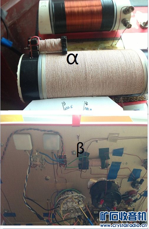

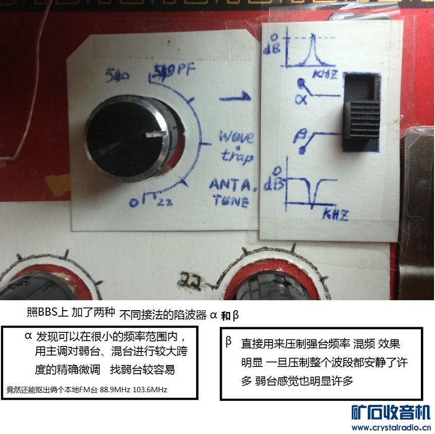

上点料 陷波器 (感觉像阻带滤波的功能)再改改 请大家批评批评

 楼主| 发表于 2014-3-23 12:10:09 | 显示全部楼层
第一张    α和β 标反了
第三张β部份不是“混频” 写错了 应该是  “混台”  疏忽了

 楼主| 发表于 2014-3-23 17:42:41 | 显示全部楼层
红锌晶体1 发表于 2014-3-23 15:14
这那里是初玩,分明是有相当高的电子技术功底。被人看出来了,露馅了。
电子技术功底 不敢当哦   就欧姆定律的计算都还老搞错 更何况 这个阻抗 那个抗的 一头雾水 只管接电路不管这个那个阻抗           做这个陷波器在BBS上和百度上查了好几天  一些电路词语呀 波形什么的也是从上面搬过来   基本上都是网友们做出来的电路 我一个一个照搬上去拼在一起 而已
