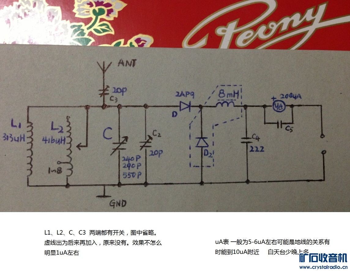

楼主: 牡丹香烟
初次搞 请多多指正

不错不错,那刻度盘画的很好,那么象模象样线路图纸画张出来看看。

牡丹香烟 发表于 2014-1-4 18:34
淘宝上面有啊  UA小表头
你的防雷安全意识不错.操作时有面罩保护
请教收到台时.uA表有多少读数?

 楼主| 发表于 2014-1-30 22:14:20 | 显示全部楼层
不知有没有什么地方不足,还请大家伙多多指正啊~~·

 楼主| 发表于 2014-2-3 18:08:24 | 显示全部楼层
今发现两问题  接地线时声音变小些特别是若台 啸叫声变大了 不接就没事 不懂??
电感调到84.1uH 和39.6uH 这两档用22P微调 发现密密麻麻的电台声 有点万国大合唱的意思  还有外国的   是不是短波段SW
帮忙解释
发表于 2014-2-3 19:06:16 | 显示全部楼层
电感调到80uH 用22P微 ...
线圈80uH,可变5p-22p、谐振频率3.4MHz---5.7MHz。是短波无疑。
