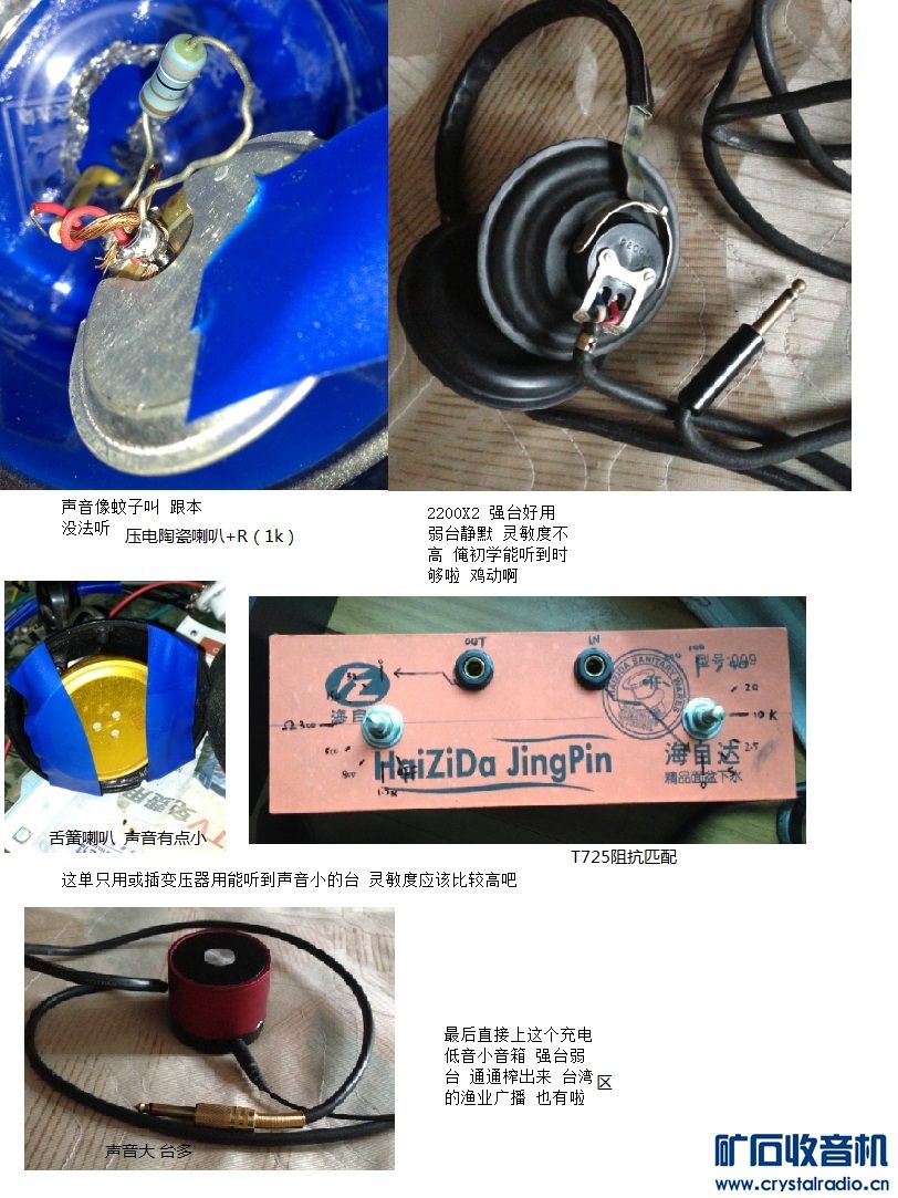

耳机太重要了 几块钱的舌簧(金黄色的)就OK了
最后发现 P2A9直接连天线也能听
5

 楼主| 发表于 2014-1-3 11:08:16 | 显示全部楼层
hhyy99 发表于 2014-1-3 10:45
如果是第一次做那是相当的好。
真的第一次做    不懂啊 只好天天上BBS来查资料

微安表在哪买的,我想买一块。
 楼主| 发表于 2014-1-4 10:39:45 | 显示全部楼层
jlf1234561 发表于 2014-1-3 22:05
微安表在哪买的,我想买一块。
网上买的 TAOB*O有

发表于 2014-1-4 13:24:45 | 显示全部楼层
利兹线线圈很漂亮,制作精美。
 楼主| 发表于 2014-1-4 18:34:00 | 显示全部楼层
牡丹香烟 发表于 2014-1-4 10:39
网上买的 TAOB*O有
淘宝上面有啊 UA小表头
