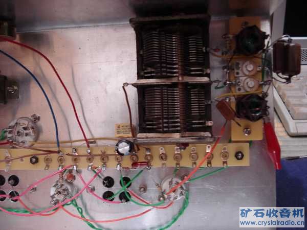

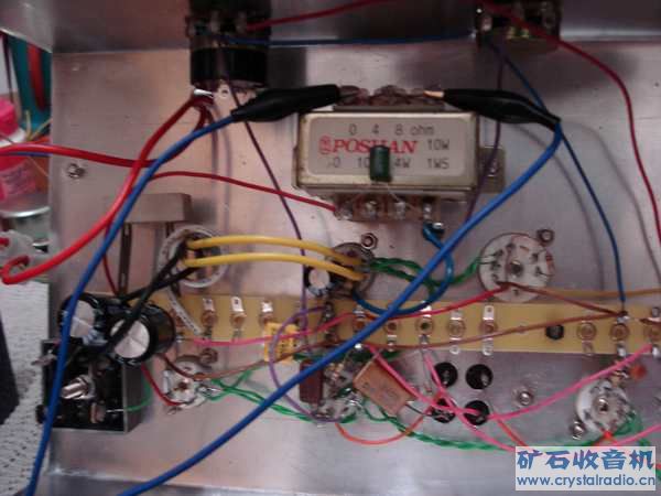

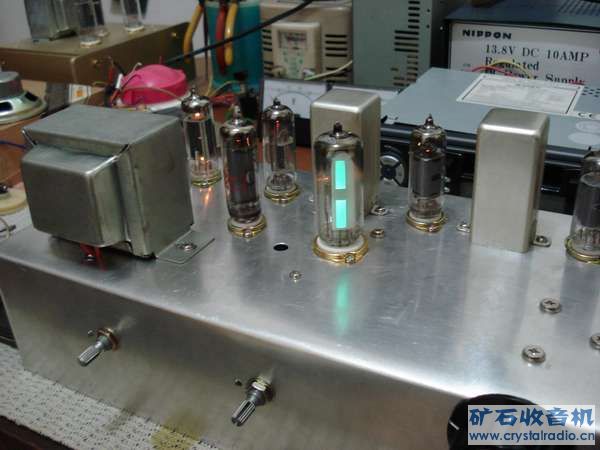

先上两图! 我正在开工的6灯短波机!
现在缺波段开关, 而且中波太多干扰了! 先做好短波看看怎么样!
机身右方空地是留着放中波磁棒天线的!

短波外差机,强!
建议再加个管子做拍频振荡器。可以收到很多神秘的边带和等报信号。

:祝贺晋升为金牌会员!机壳是铝的吗?看双连带有调频的,日后加调频波段吗?采用用的哪个电路,贴上来看看!

148016
148017
我支援你两个军机继电器吧,一个控制天线圈,一个控制震荡圈,就不用什么牢什子波段开关了。两个继电器串联起来耐压48v以上。60付的乙电也可以用。串个电阻而已。

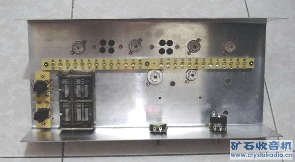

胆朋友,你好,你的接线排是那里买的,或是怎么自制的?谢谢!~~~
发表于 2008-9-21 09:11:48 | 显示全部楼层
回复 8# 的帖子
应该是铆钉+PCB光板自制的。
 楼主| 发表于 2008-9-21 13:19:04 | 显示全部楼层
回各同好:
搭棚焊架是从老沈-云外天那处买的, 链接在这里:
http://www.tubediy.net/3diy/ttt.htm
我参考的电路图是飞乐261, 但6P1改为美国佬的6AQ5, 6E1改用6E2.
我用这个四连原因是因为它有齿轮减速的! 也不排除将来加个fm高频头.
谢谢朱大长兄支援两个军机继电器, 但这个线路用不着!
[ 本帖最后由 mcuhk 于 2008-9-21 13:24 编辑 ]

好东西,我也去买个葡萄架去。既然继电器用不着,那俺还是收藏了。呵呵。

向大家报捷!
本机一接通电就响了! 无需调!!!
短波太多台挤在一起了! 现在的调控只需转1.5圈已把空气连转了180度, 看来非要拉线盘不可了!

调谐和本振线圈放在一起?
底板上还有那么多空,做FM吧。
