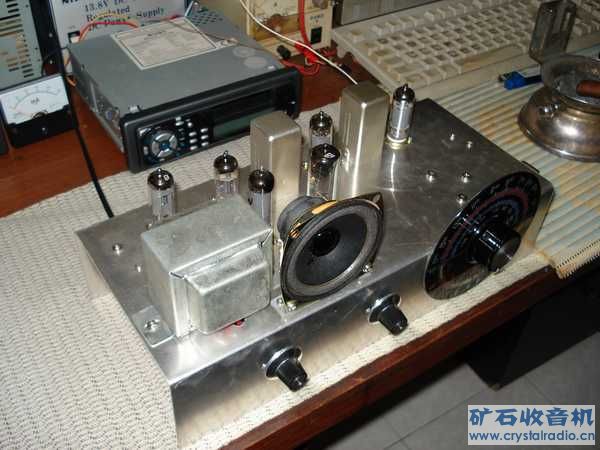

我的6灯短波机
发表于 2008-9-23 09:39:07 | 显示全部楼层
裸机?
   看元器件安排,好象不准备披上外壳的样子……
 楼主| 发表于 2008-9-23 15:42:13 | 显示全部楼层
猪兄, 是呀! 调谐和本振线圈放在一起! 没问题的!
知我者, 60兄是也! 这是个裸机, 因此我才把双连装在里面!
另外, 大8脚管和直流管也准备好了, 也打算各做一个短波机玩下!
做FM超外差的元件只欠10.7M中周, 唯有自已做了!

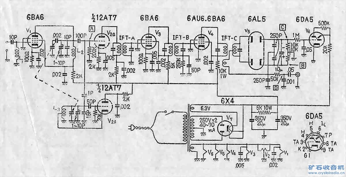

 楼主| 发表于 2008-9-23 17:31:49 | 显示全部楼层
直放式FM始终质量难以控制, 决定做FM超外差!
下面有几个线路给大家参详一下!
注意: 没有线圈的详细资料! 唯有靠经验靠估了!

喇叭不用匣子装起来?效果如何?
发表于 2008-9-25 13:48:44 | 显示全部楼层
肯定不如装到匣子里好听。机器很好,学习了。
 楼主| 发表于 2008-9-25 15:25:20 | 显示全部楼层
喇叭不用音箱当然没那么好听了! 因为声波短路了!
