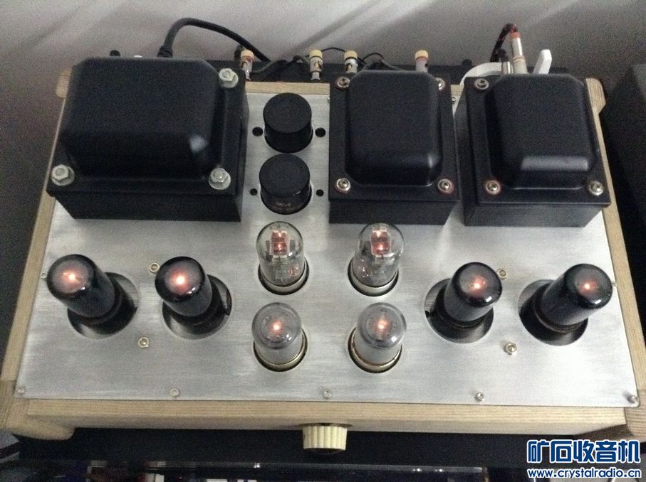

3、实际制作时阴极电阻的压降是23V,阻值取500R,这样静态阳极电流是23V÷500R÷2=23mA (除以2是因为有2个管子),这样做主要是考虑电源变压器只有100mA的输出能力,但电压则有350V,因此6P6P的使用原则是高电压,低电流,23mA的阳极静态电流,4个管子正好在变压器的输出电流范围内,以确保变压器不发热,实际考核使用2个小时,变压器温热。而阴极电阻取250R时,阳极电流是23V÷250R÷2=46mA ,4个管子就是184mA,远远超过变压器的输出能力,考核使用1小时变压器烫手。
若按此方法,不知将6P3P管子阳极的静态电流也调整到25mA,变压器是否还会发热那么严重 ?等有时间再试试。
机器考核时拍的照片,整体外观没有使用6P3P时好看,主要是因为6P6P的管型为直筒型,没有6P3P丰满
基本定型的内部照片:
