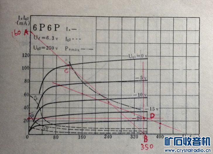

电感在电流突变时能产生一个电压反对他的突变,这是物理常识。如电流减小时电感就会产生一个反对电流减小的电压,电压正和流出电流方向相同,这个电压和电源电压相加就会超过电源电压。从图上交流负载线看当电流为零时电压为480V。你把交流负载线从画一遍,给你的几个点连起来是一条直线,阻抗根据这条线求出,某段变化的电压除变化的电流。算出是5K,因推挽电路所以总阻抗取10K。
 楼主| 发表于 2013-12-22 09:05:21 | 显示全部楼层
感谢老哥热心指导 ,您每天都起得这样早啊?
“电感在电流突变时能产生一个电压反对他的突变,这是物理常识。如电流减小时电感就会产生一个反对电流减小的电压,电压正和流出电流方向相同,这个电压和电源电压相加就会超过电源电压。”这段话我懂。只是.....
1、给我的那几个点是咋来的?都是工作点吧?(350V25mA、400V18mA、240V50mA、160V62mA)
2、我又看了一下郑国川的书,书中只说说我画的斜线上的D点是6P6P  AB1类输出的工作点,线上的其他点是不是没说,这条斜线就是你说的负载线吗?
3、电子管负载阻抗不是唯一的吧?比如6P6P推挽是10K,那么根据现有8K的输出变压器,不能设计一下工作点吗?
4、我按你提供的点画了一条斜线,见下图,用变化的电压除以变化的电流得出阻抗就是这条线的斜率吧?

新画的交流负载线对了,直流工作点D必须在交流负载线上,画线时一不要超过虚线,二要使线性范围尽量大。----------------这条线定了,那么最佳阻抗也就定了,(线的斜率决定阻抗)这是理想状况,实际由于负载变化略有出入。比如说10K是最佳阻抗,你用8K变压器也是可以工作的,只是最大功率略有下降,最大功率时失真略有增加,但一般不影响使用。实际8K曲线更陡一点。最佳工作点应该使D点向左即降低电源电压,没必要了。甲类中变化的电压除以变化的电流就是最佳阻抗,推挽稍复杂算出的只是单臂的阻抗。给你的数据就是从交流负载线取得,先画的线。

chaizg 发表于 2013-12-22 00:12
多谢海版夜半指导
我画的线可否认为只有穿越的部分过载,而其他部分没过载?
昨天晚上睡觉了。
就是穿越的部分过载了。

 楼主| 发表于 2013-12-22 19:21:39 | 显示全部楼层
4、装机完成后测量工作点,在输出端接2个10W15R的电阻
测得的工作点数据如下:
左 6P6P(3)343V        右 6P6P(3)342V
            (4)315V                    (4)315V
     阴极电阻 23.5V             阴极电阻 23.2V   (阴极电阻值500R,这个值使得整机功率变小,后面会尝试使用360R)
    6N7P(3)233V             6N7P(3)233V
           (6)232V                     (6)233V
           (8)82V                       (8)82V
    6C5P(3)233V             6C5P(3)233V
           (8)2.6V                     (8)2.6V
以上数据与当时使用6P3P的差不多,估计这样的数据是该电路架构的最佳数据了。
5、在符合我的条件要求下,即输出变压器初级阻抗为8K,6P6P阳极静态电流不超过25mA,设计工作点画图时不太准确,但瞎猫碰到死耗子,图中D点的数据还是被我正确的找到了,正是根据这个点的数值才能准确的选择阴极电阻阻值及阳极电压、电流。
这里要感谢tty111老哥的热心帮助和指导,以及白版的指教。
该机调好后用10寸落地大音箱试听效果非常好,这个音箱是我的300B单端都不敢接的,真没想到推挽也能出好声啊。
另外对机器进行长时间工作考核,电源变压器也只是温热。这次装机实践证明功率管的工作点不合适,也会导致变压器异常发热的。
伴随着音箱中缓缓飘来的小提琴美妙的乐声,小结就写到这里了。

新画的交流负载线对了,直流工作点D必须在交流负载线上,画线时一不要超过虚线,二要使线性范围尽量大。 ...
感谢老哥的热心指教
我理解后画的应该是10K负载的工作点线,而我画的则是或近似8K负载的工作点线,但我无知的画出了穿越
不知对不对啊。。。

一般不要穿越禁区,他是最大板耗值,过了有可能屏极发红。后画的是理想状态交流负载线,应该满足输出功率最大、失真最小、工作稳定安全可靠。看来变压器发热最可能的就是灯丝3A接了四个6p3p0.9*4=3.6A长期使用发热,换6p6p灯丝电流小了0.45*4=1.8A就不热了。
