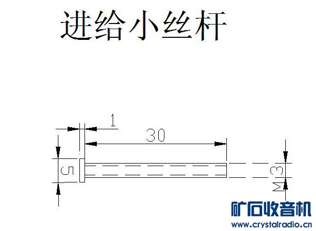

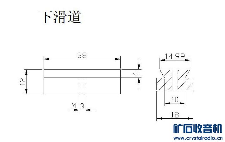

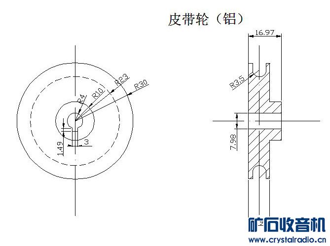

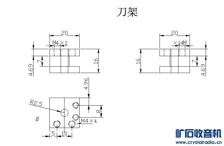

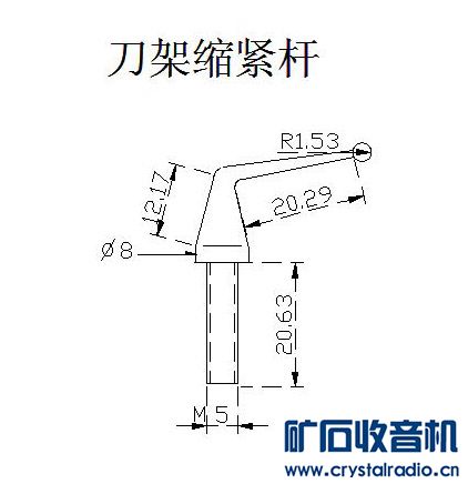

我这台小车床还没配动力,电机找到了80W,不知配多大的电容,还有皮带不好找,就先当模型看看吧。
前些天发了我做的小车床没图纸,这几天我画了一些草图(有些尺寸带小数点就按整数看),感兴趣的朋友可对照照片看看。
图纸原作者另发两贴,为了统一管理,本着一作品一贴原则,现将原发图纸两贴的图片转发本参赛帖子,原图纸贴统一关闭。(biterliu)
原图纸两贴链接为:
【参赛】我也发个小车床(续):http://www.crystalradio.cn/thread-494879-1-1.html
【参赛】我也发个小车床(续2) :http://www.crystalradio.cn/thread-494934-1-1.html

请提供相关的结构图纸、尺寸、材质说明,制作过程,感谢!
 楼主| 发表于 2013-12-21 13:11:59 | 显示全部楼层
有空我一定把图纸发上。

很不错,这个能做就很牛了,不知道材料刚度如何
小车床所有零件是45#钢的,强度还可以,只有皮带轮是铝的。
