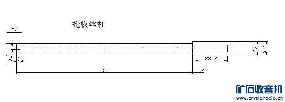

前些天发了我做的小车床没图纸,这几天我画了一些草图(有些尺寸带小数点就按整数看),感兴趣的朋友可对照照片看看。
