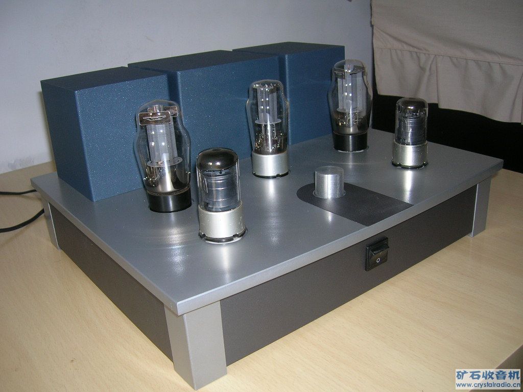

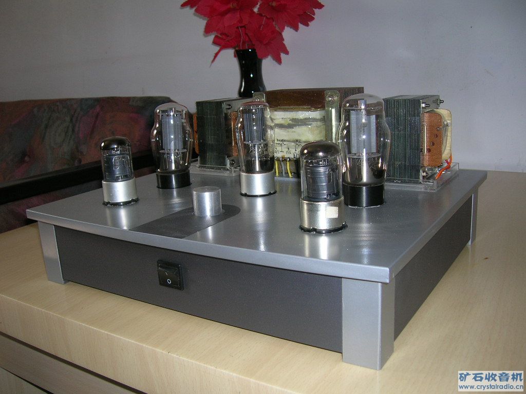

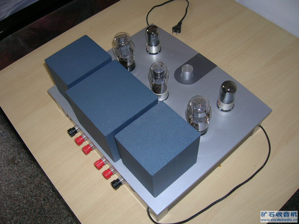

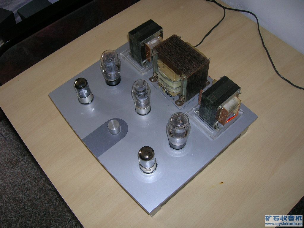

看到大师们的胆机作品里面高级补品,名贵管子,天价线材,我只有羡慕眼馋的份了。穷人也要发烧,用有机玻璃作个机壳,喷上漆,也象回事。用工控铁心自绕电牛,薄层板作骨架绕的输出牛,旧天和电容滤波,1角钱一只的色环电阻。杂牌线间变压器铁心绕满0.21的线权当扼流圈。普通塑皮线充当接线。用这些廉价元件堆砌起来的胆机,声音居然也不错。
发个图,呵呵,王婆卖瓜。

兄台!!有机玻璃怕热啊!不怕变形吗??
发表于 2008-9-14 13:09:52 | 显示全部楼层
三哥说的对呀,还有热膨胀系数大易变形。看来只能用合适的办法隔开……并加强通风。
 楼主| 发表于 2008-9-14 13:27:08 | 显示全部楼层
有机玻璃懒人的办法,工作量小,成本低,见效快,很快出造型。自己diy玩玩而已,长期用还是要金属机壳的。

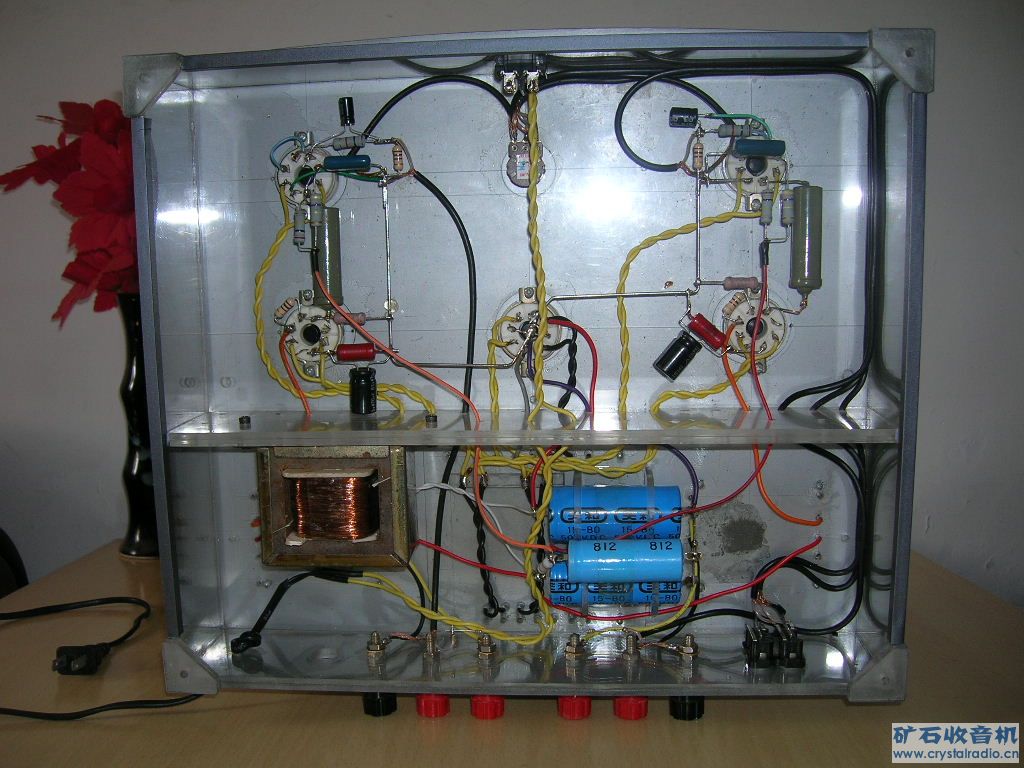

管座是如何固定的?表面没有螺丝真好看!

面板使用2层3毫米的有机粘合,管座开口分别上边大下边小,为的是管座能卧下去。
为简便用了M3的自攻丝固定管座,担心强度不够,试试吧,还可以,插拔了N次现在还没松动。

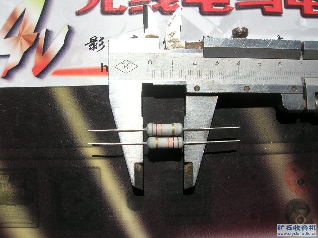

呵呵,电阻是不是功率小了....多少瓦的?
 楼主| 发表于 2008-9-15 11:13:20 | 显示全部楼层
买时店家说是2W的,我也怀疑这电阻个头能顶下来?试试看,可以的。
