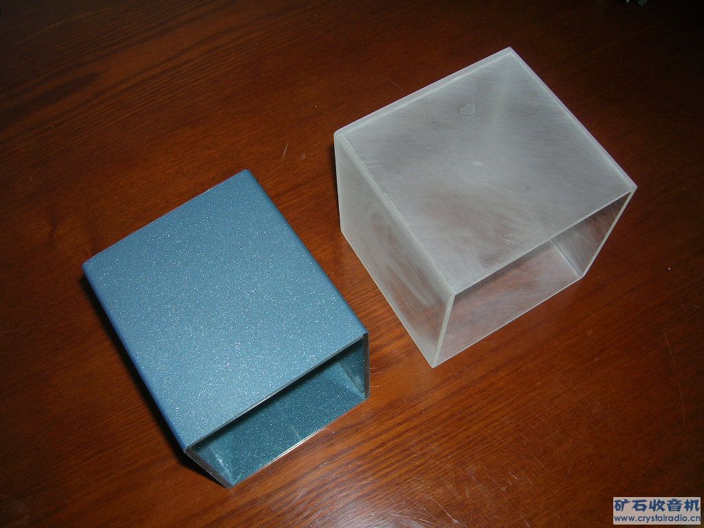

廉价材料制作的6P3P单端
发表于 2008-9-15 12:07:36 | 显示全部楼层
楼主机壳做的漂亮啊!!!!
麻烦问问,牛罩是怎么做的??
 楼主| 发表于 2008-9-15 13:32:32 | 显示全部楼层
嘿嘿,不好意思,牛罩也是有机玻璃。
先用氯仿粘好,再打磨圆弧,然后贴上塑料皮,OK。
这牛罩纯属好看,即不屏蔽,又怕热。
工作时电牛罩是要脱掉的。

LZ的手艺的确令人佩服!
不过由于底盘无屏蔽作用又不利于散热,如果用铝或者不锈钢作底板,用有机玻璃作边框或许更好.
 楼主| 发表于 2008-9-16 09:08:18 | 显示全部楼层
版主所言极是。用铝或者不锈钢作底板,用有机玻璃作边框应该更好。
感谢鼓励。

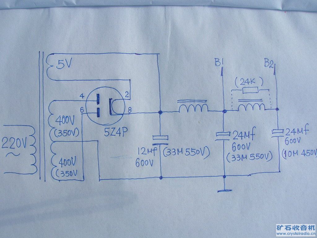

发表于 2008-9-16 22:48:20 | 显示全部楼层
图,线路图 ..........
 楼主| 发表于 2008-9-17 06:48:52 | 显示全部楼层
贾萍洲老师的图。
 楼主| 发表于 2008-9-17 07:40:05 | 显示全部楼层
因手头的元件所限,电源部分的滤波电容数值没按原图,B2的扼流圈用24K电阻代之。
放大部分的元件数值完全按原图。
附图括号内为改变的数值。不是特意要改变,而是一时没买到,只好用手头现有的元件先凑合,为的是赶紧装起电路来,先听为快。

楼主好啊!我正在根据你所用的电路图做呢。。想请教下您:一、那10H 150mA的扼流圈怎样制作的?二、电源滤波电容用什么的电容?是电解电容吗?不用串连电阻?效果好吗?三、输出变压器怎样制造啊?能说说吗?我准备做输出牛了。请前辈多多指教!
 楼主| 发表于 2008-10-11 16:39:59 | 显示全部楼层
回天空兄:
谢谢关注,祝你的6P3P胆机早日开声。
图中的扼流圈是用舌宽23*32的铁心,0.21线乱绕满.不知道多少电感量,这铁心是个旧线间变压器拆的.效果不错.
电源滤波使用"天和"电解电容,33微法/550V,高压绕组没用400V用的355V.
输出牛铁心舌宽25*40,初级0.21线3000匝,次级0.8线绕120匝,阻抗5000:8,三夹二绕法,初级没耐心平绕,是乱绕的.和手头的一对凯力的牛对比没明显差别,银子省了不少.

阴极电阻功率怀疑偏小
其实有机材质制作底板也并非不可以,但是注意电阻之类的发热元件不能靠太近
