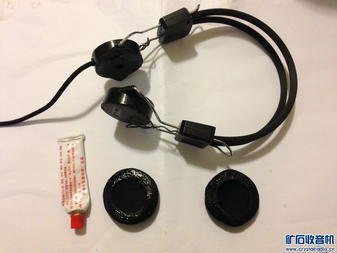

之前用压电式蜂鸣器做了多个用压电耳塞, 配T725的10K阻扩效果不錯
http://www.crystalradio.cn/thread-390154-1-1.html
也做了廠制的和自制的陶瓷压电耳塞大比拼, 发现自制的的比廠制的好.
http://www.crystalradio.cn/forum ... p;extra=#pid6648964
现在再用平宜(6元一个)的压电式蜂鸣器和廢耳机支架做了个压电耳机, 两个並联, 配T725的5K阻扩效果不錯.
如不用变压器,要在耳机两端并联一个 100 KΩ 电阻,否则可能不响,
因压电片是一个电容, 積在压电片两端的电荷要有通道流走,才可另压电晶体返回原狀再发声

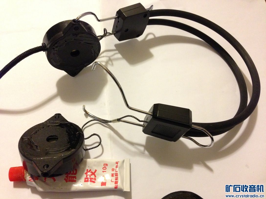

1. 用这種35mm直径,中间白色部分是一整片的压电式蜂鸣器,效果最好
2. 找这一種耳机支架
3. 用铬铁在压电式蜂鸣器的两端烧兩个洞, 把廢耳机支架裝上
4. 再用AB胶把耳机海绵贴上
5. 完成.
6. 接矿机和T725变压器使用.
7.压电耳机 和 压电耳塞 比較, 还是压电耳塞的音感較好.

 楼主| 发表于 2013-12-16 21:19:57 | 显示全部楼层
zfp2433 发表于 2013-12-16 20:55
做的真好,这种蜂鸣片阻抗多高?
是乎不同的压电片.
一个约10K
两个并联后约5K
电容量约20,000pf.

 楼主| 发表于 2013-12-26 23:17:40 | 显示全部楼层
我没儀器测试, 估计偏高音点. 如配合T725 变压器的40K 或100K 能把低音加强一些, 但高音卻相对减弱了.
